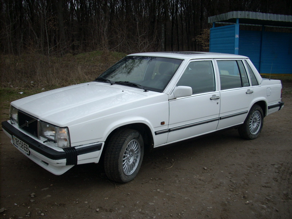

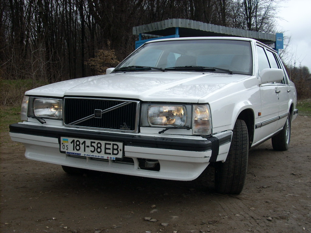

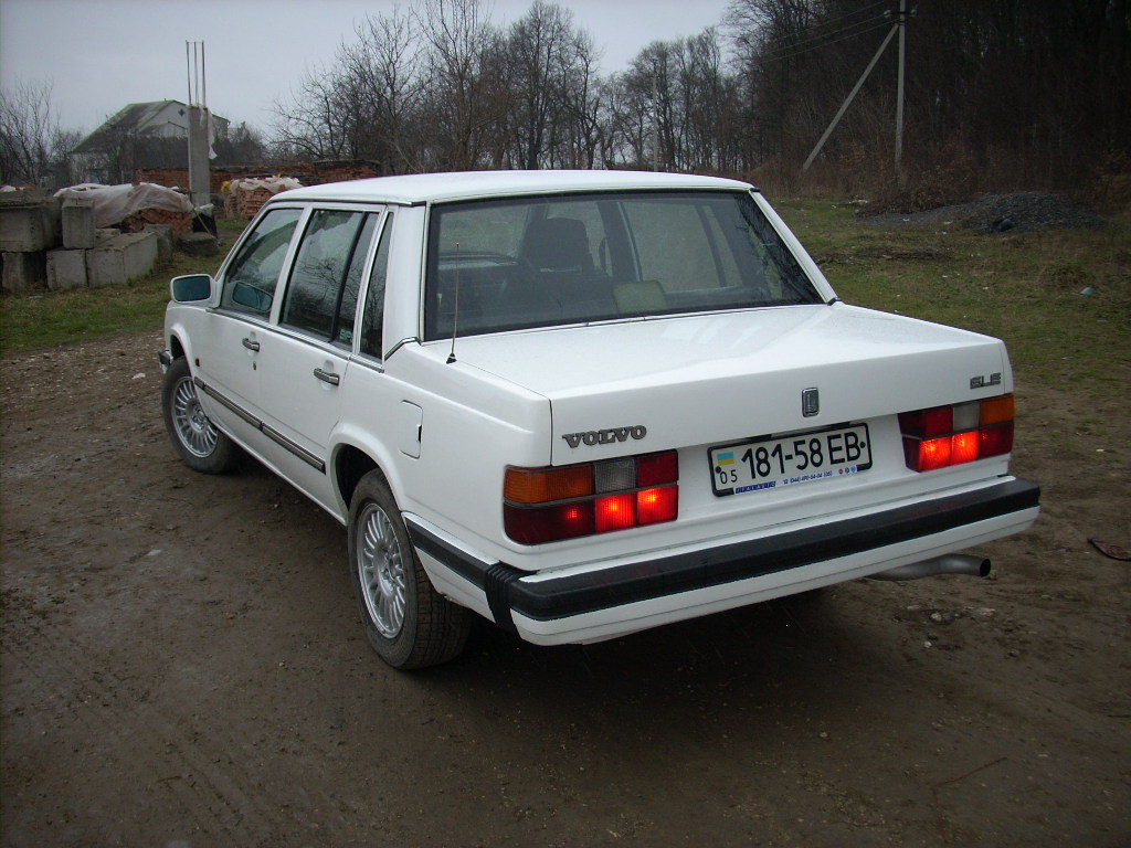

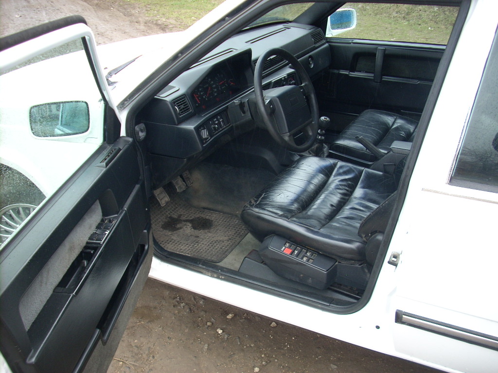

все!!!!!!!!!! ФИНИШ!!!!

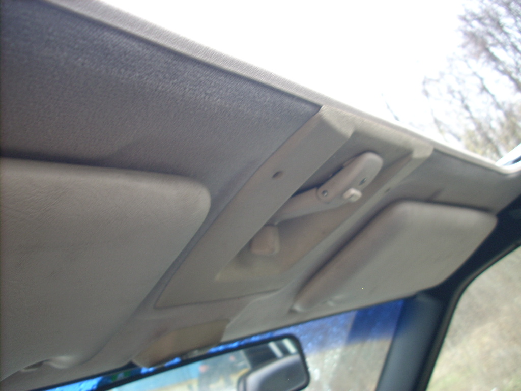

я наконецто закончил!!!
машинка едет просто супер,все работает----реально как новая!
принимайте работу!!!
заводиться с пол-тыка, не дымит вообще(даже не видно что работает)!
на фото она заведенная!

молодцом! Слав, а это мне кажется или фары чуток кривова-то стоят?
кстати моя тоже не дымит... вообще, все аж жахаются! только когда топишь больше 3000 появляется явно видный дымок. а на холостых и без нагрузки вообще нету дыма.

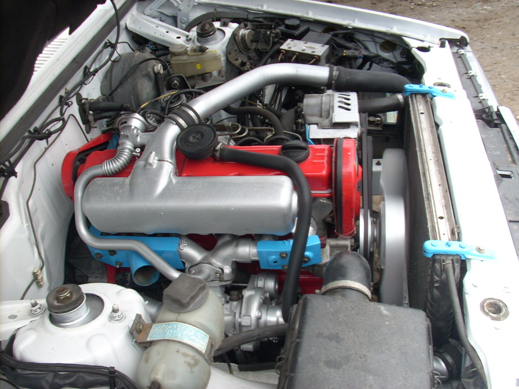

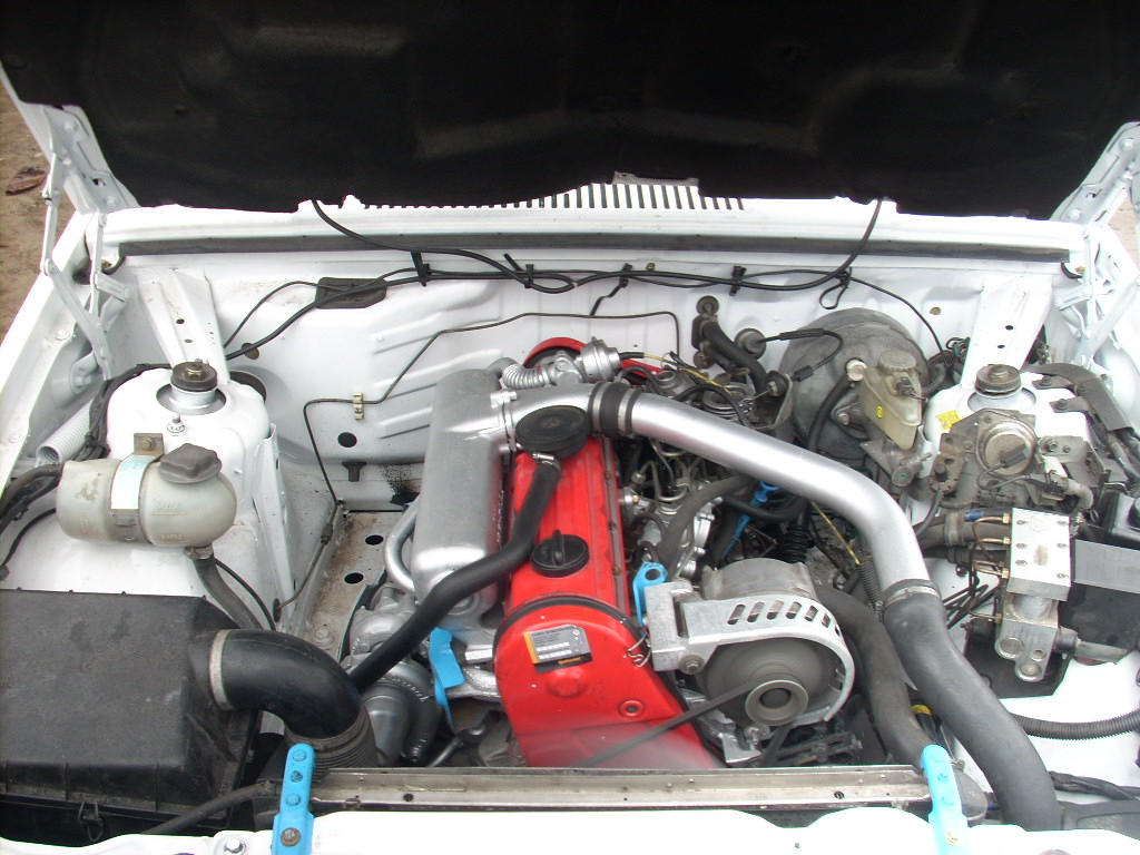

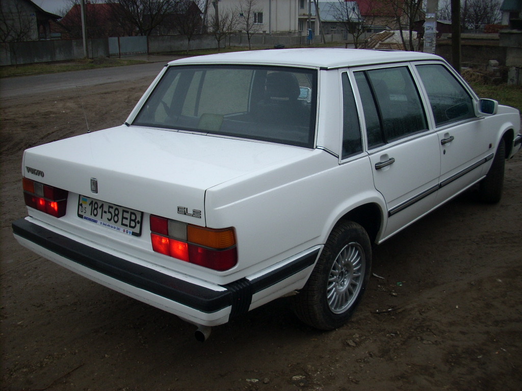

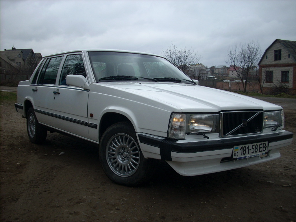

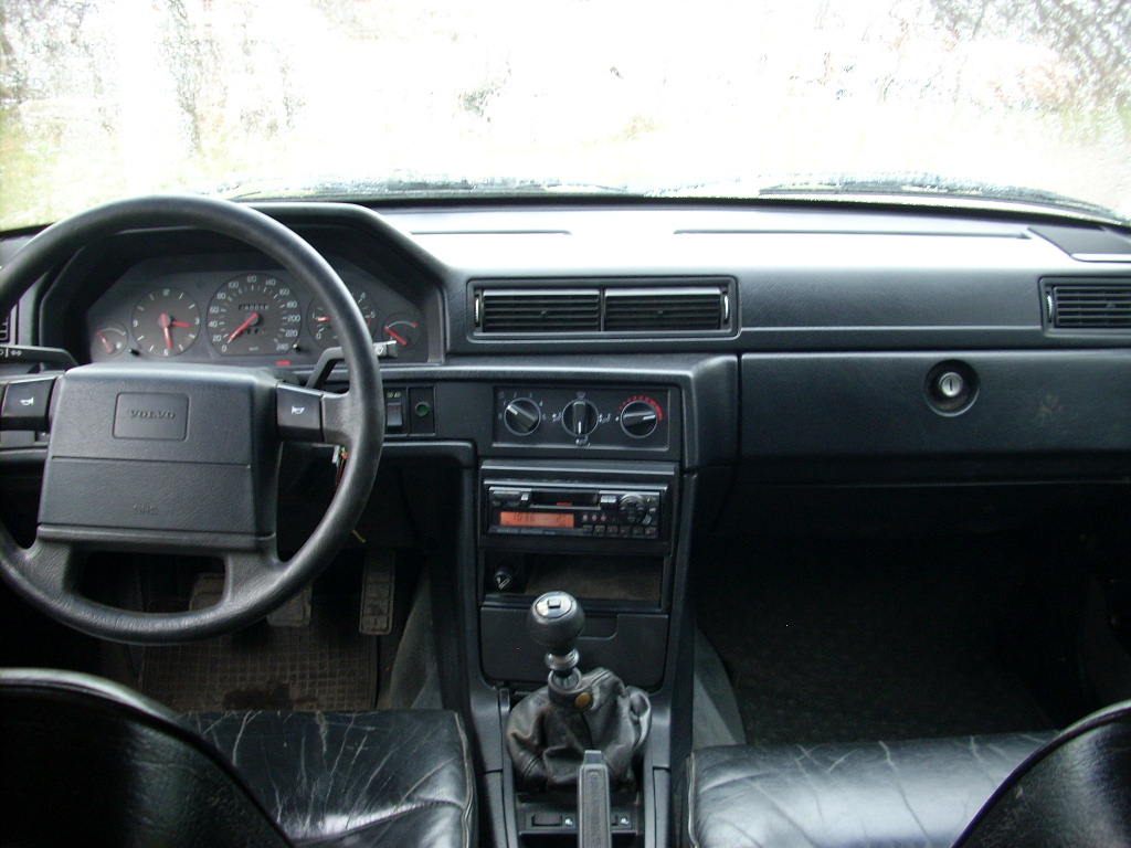

еще-----еще-----еще!
нет ничего приятней,чем наслождаться своей работой!!!! :cars:

Можешь рассказать как красится основание зеркала?

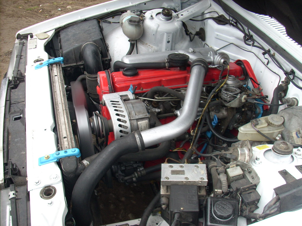

и еще вопросик, Слав, а что это за лабуда на левом стакане стойки весит, с кругляшком?)))))

забрать балончик с голубой и бирюзовой краской у Славика надо полюбому!!!:-))) все остальное годицца:=)) :D
Re: 760 white
Сообщение ARTYHA » Пт апр 08, 2011 9:19 am
да, голубые детальки под цвет остановки сзади))))))

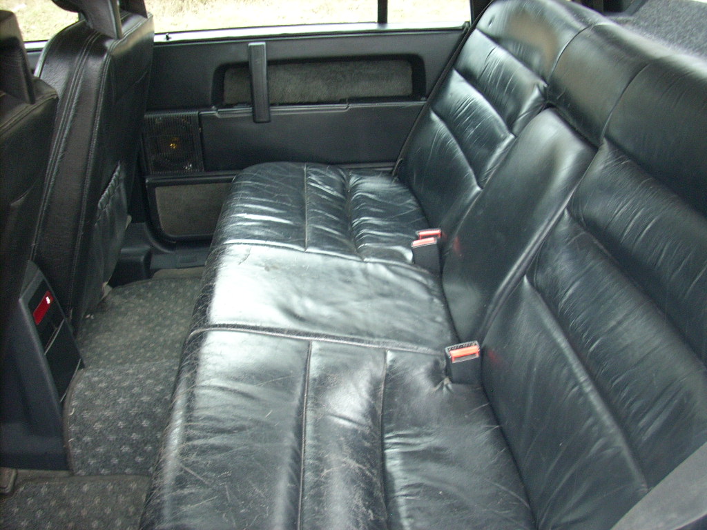

А краска на турбине не облезит праи первой заводке мотора? Я не против красоты, но такие детали по моему не должны краситься вообще, просто они моются, пескоструятся, если нужно, и все. А так складывается впечатление чего то неполноценного. Я конечно прошу прощения за свои посты, ваш труд я уважаю, ибо не каждый так сделает, но мне кажется некоторые цветовые решения тут не уместны. Но как говорится, вы дизайнер, вы главный механик и топ менеджер. Главное, чтоб машинка работала и радовала будущего хозяина и не подводила его. А в целом нормально, особенно салон. Удачи!
Re: 760 white
Сообщение nikolajs » Вс апр 10, 2011 9:32 am
Да, а подголовники назад зажилил? :)
