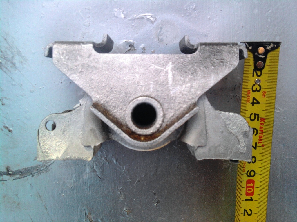

Леха а можно сделать такое вот фото хорошего какчества этой злостной подушки (с масштабной линейкой рядышком)?

Сообщение lexa » Чт апр 14, 2011 8:41 am
Вот эта гадость, с дизеля. Покрасил в серебрянку , чтоб лучше видно было.

Сообщение Stas340 » Чт апр 14, 2011 8:50 am
Пасибки :D Я уже думал мож туда сайлент какой впресовать обварить, или втулку переходную приварить под сайлент и сделать верх и низ разборным, ХЗ короче разберусь с двигом, займусь))))

Сообщение lexa » Чт апр 14, 2011 8:54 am
Ну типа так. Отверстия под коробку и отвр. в кузов с разным меж. центровым.

Сообщение Григорий » Чт апр 14, 2011 6:29 pm
Я какраз думал о сайлентблоке,впринципе реально можно даже взять кусок реактивной тяги от Таза ту часть куда вставляется резинка,нижнюю часть подушки оставить родную а верх переварить под Тазовскую резинку реактивной тяги,подушка для опытов имеется.Достал уже гул в салоне когда двиг в нагрузку особенно первая вторая передача :moil:
