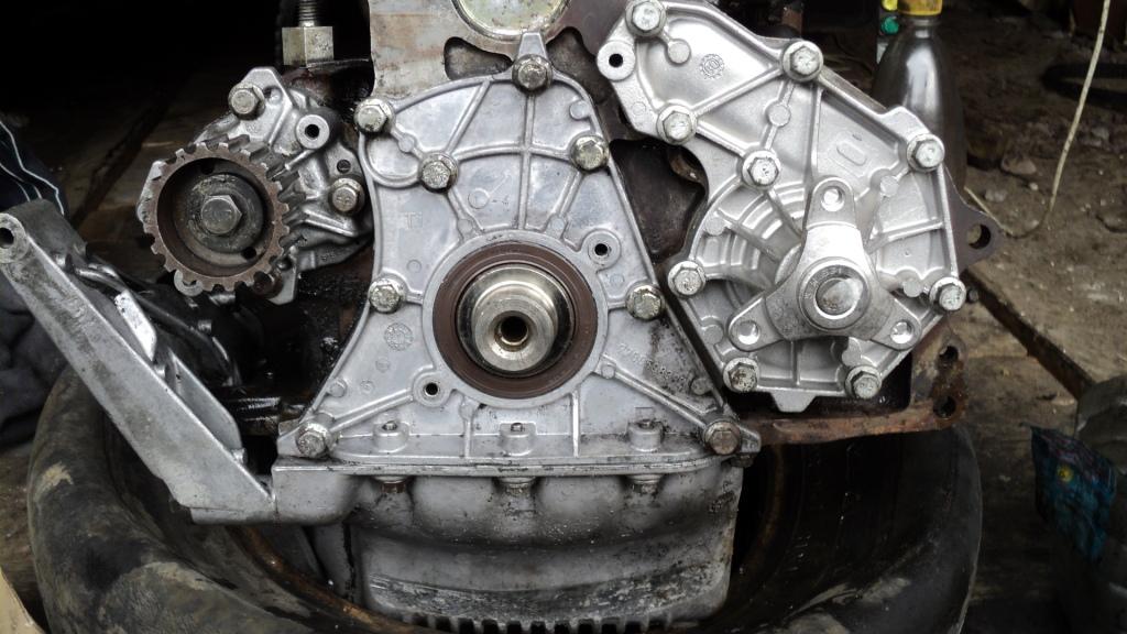

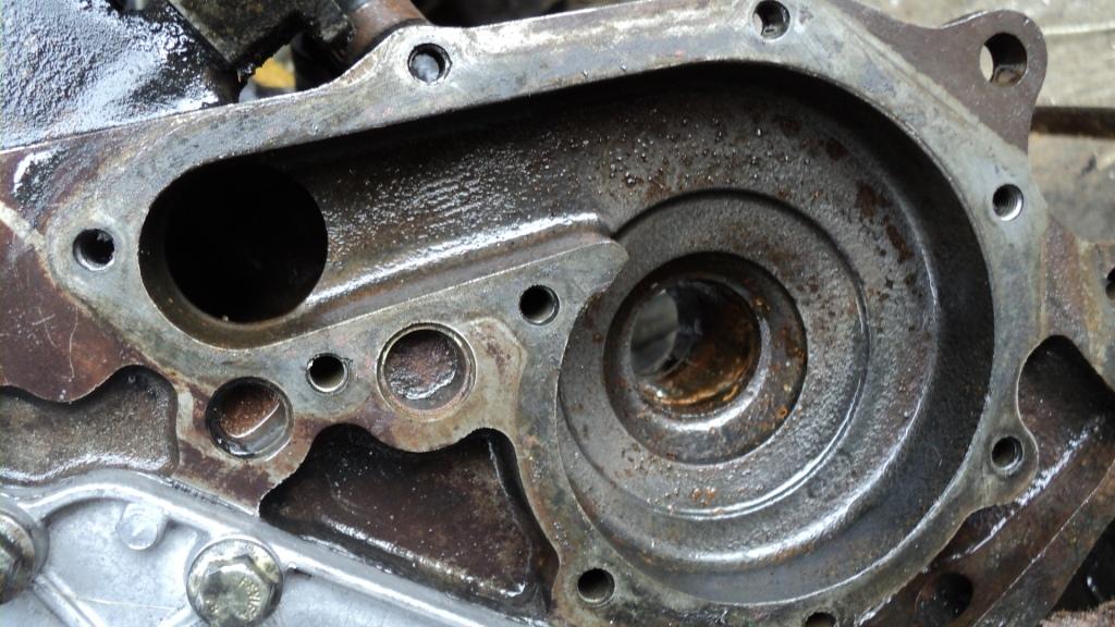

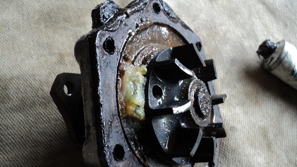

Помпа это вершина айсберга и особо страшного собой не представляет, "подводной" частью айсберга являются забитые мелкие отверстия в ГБЦ которые я сверлышками пробивал-прочищал, сжатым воздухом продувал. Что означает для дизеля плохой теплоотвод от ГБЦ я думаю рассказывать не нужно.
Потому ремонтируйтесь и дальше чудо-примочками-присадками....
Всем удачи на дорогах :D

Нихрена себе, Стас это твое двигло????
Сообщения: 3213
Re: Любителям безразборного ремонта посвящается!!!
Сообщение Stas340 » Пн апр 18, 2011 10:04 am
Уже мое))))
Сообщение Rom » Пн апр 18, 2011 10:24 am
Stas340 писал(а):Уже мое))))
Те се новый двиг взял, тот в запасе?
Сообщения: 3213
Сообщение Stas340 » Пн апр 18, 2011 10:28 am
тому ппц :-D
Ну голова как бы нормальная, ну а так стоит теперь сиротливо в уголочке кучка запчастей :?
Сообщение Rom » Пн апр 18, 2011 11:34 am
Stas340 писал(а):тому ппц :-D
Стас, а что со старым случилось?
Сообщения: 3213
Сообщение Stas340 » Пн апр 18, 2011 11:37 am
трещины в резьбах блока для болтов ГБЦ 3 штуки... в ряд...

Stas340 писал(а):трещины в резьбах блока для болтов ГБЦ 3 штуки... в ряд...
А перерезать на большую ?
drop
Сообщения: 1223
Автомобиль: 850 GLT
Клубная карта №: 8
Сообщение Stas340 » Ср апр 20, 2011 7:28 am
там трещины, а не резьба сорвана, потому никак 8-)
