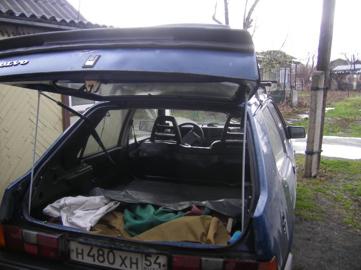

приближается, и уже совсем почти наехало-поехало, а как возить?
в очередной раз встал (каждый год) вопрос:

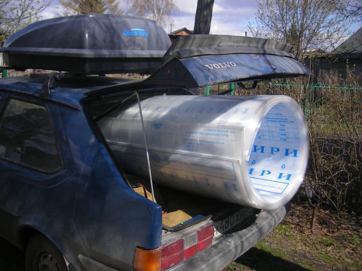

как закреплять пятую дверь, шобы она не расх....ась, стекло, например из-за холодильника, который замечательно входит в машину, но вот дверь на него опирается этим самым стеклом, приходиться что-то подкладывать-притягивать-затягивать, а потом ехать и бояться, единственное, что успокаивает - донор в гараже. но ведь это не выход, и стресс какой...

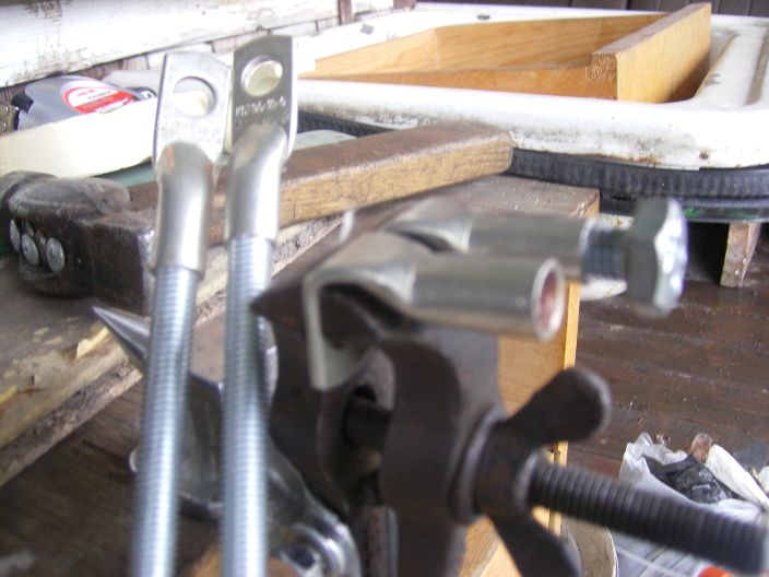

вообщем, эмоциональное вступление закончил, теперь, чем это для меня закончилось: походом в магазин, и покупкой 2 шпилек м10 и 4-х клемных зажимов. далее нарезаем резьбу на 10 в клемниках, отпиливаем шпильку по необходимой длине, то есть для нас высоте.

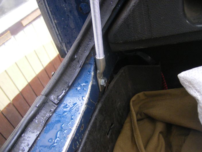

в машине в районе заглушек задних фонарей просто просверлил на 6 и нарезал резьбу 8 попростому в металле.монтаж-демонтаж занимает минуту, но на душе уже спокойнее.
сейчас хочу шпильки заделать в термоусадочный кембрик, но надо-ли?
PS да, согнутые клемники мне не мешают - у меня не полка, а дерматиновая типа накидка. как полка кладется - я уже не помню.

Выход из ситуации конечно!!!!И идея не плохая!Но при большом грузе сзади или если, ещё хуже он острый или сыпучий скорость должна быть 10-20 км.в.час а лучше вообще этим не злоупотреблять!Так как при торможении или пенька сзади......, короче только потихоньку и на близкие расстояния :( Ну боюсь я конструктивно и вообще, возить сзади себя в салоне, всякие грузы.А по теме, только Наш Человек способен так широко проявлять смекалку!!!!:))))

dok писал(а):Что за амортизаторы?
максимально открывают очень высоко, поэтому прикрутил ручку на внутреннюю сторону
в горизонте крыши, то есть параллельно земле на стоячей машине нормально держат, по затылку новые не бьют и это с учетом утяжеления двери типа-спойлером.
есть минус - из-за задирания край двери касается крыши, и на ней вышаркал след, но у меня еще петля вмята (попытка выезда из гаража с открытой дверью) может из-за этого.

если вы имеете ввиду спойлер на багажнике - то он у меня есть. с 2111 как у автора темы, мне не пошли из-за того что багажник стал бы шкрябать крышу.... а если ставить с 09 то бьешся головой. Но лучший метод это замерить какие стоят в открытом положении и посмотреть зазор между крышей. и прикинуть насколько можно увеличить.
