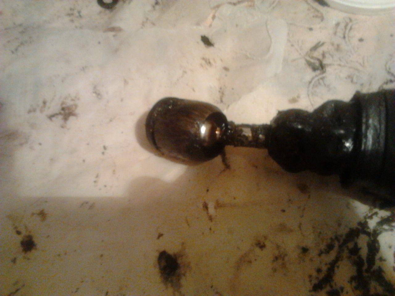

Сообщение Serij » Сб июн 25, 2011 10:17 pm
сраза извиняюсь за некачественные фотки. наверное имели в виду шарик со стороны рулевой тяги, которая вкручивается в рейку, по моему так 8-) а наконечник с другой стороны. наконечник продается отдельно, рулевая тяга с "луковицей" или с "Яблоком" (кто как называет) тоже.
конец рулевой тяги с шариком
наконечник

Сообщение grom » Сб июн 25, 2011 10:31 pm
Serij писал(а):сраза извиняюсь за некачественные фотки. наверное имели в виду шарик со стороны рулевой тяги, которая вкручивается в рейку, по моему так 8-) а наконечник с другой стороны. наконечник продается отдельно, рулевая тяга с "луковицей" или с "Яблоком" (кто как называет) тоже.
хм.. блин если б я еще точно знал. сказали что конец где шарик. тк болтается не могут сделать развал схождение. ну и сайлетблоки тоже менять нужно

Сообщение Serij » Сб июн 25, 2011 10:36 pm
Ну если там, где шарик, то надо рулевую тягу, вроде-бы. а сайленты какие? я несколько раз делал,за них ничего не говорили. только за тяги, наконечники и рулевую рейку.

Сообщение Serij » Сб июн 25, 2011 10:57 pm
Уточни точно насчет шариков у своих развальщиков. если те что на фотке, значит надо тяги или тягу менять. а насчет сайлентов, я не вкурсе 8-) . если надо, могу завтра у своих ребят на СТО узнать. может еще кто-то здесь подскажет.
