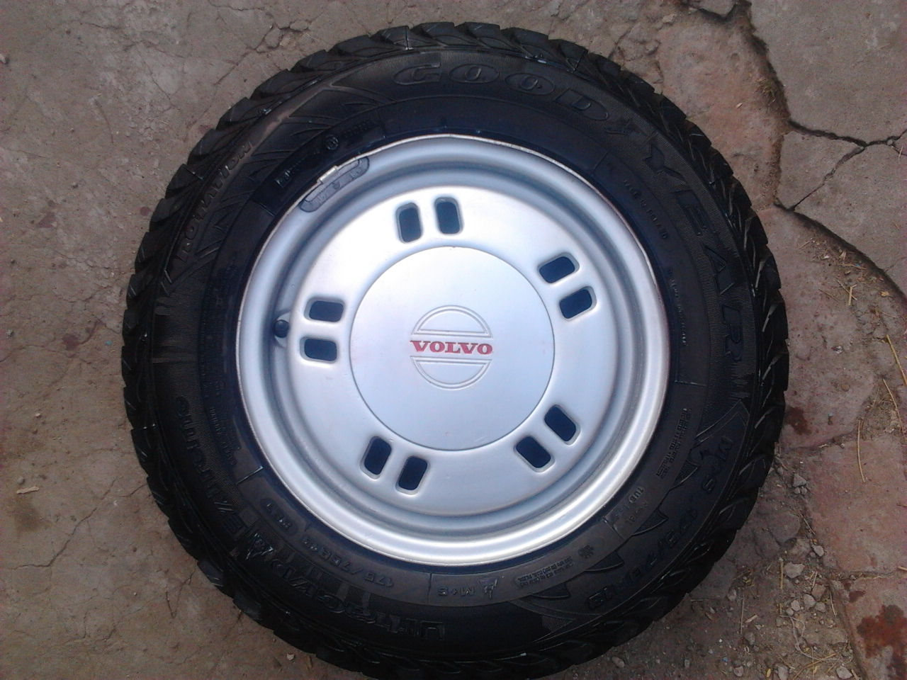

Сообщение Serij » Чт авг 11, 2011 6:59 pm
Сегодня закончил с дисками - покрасил и поставил зимнюю резину. :buba:

Сообщение alexnax » Чт авг 11, 2011 8:18 pm
Serij писал(а):Сегодня закончил с дисками - покрасил и поставил зимнюю резину. :buba:
А ты их разве не катал? Почему они не ровные? Ну а если закрыть на это глаза, то респект ;) Из того что было, ты сделал конфетку!
Re: Мой автомобиль Volvo 340 1.4 GL
Сообщение Serij » Чт авг 11, 2011 9:08 pm
Не, не катал. на шиномонтаже сказали смысла нет. сами диски ровные, а неровный ободок роли особой не играет, разве что вид портит, к нему еще руки не дошли выровнять. :-P
