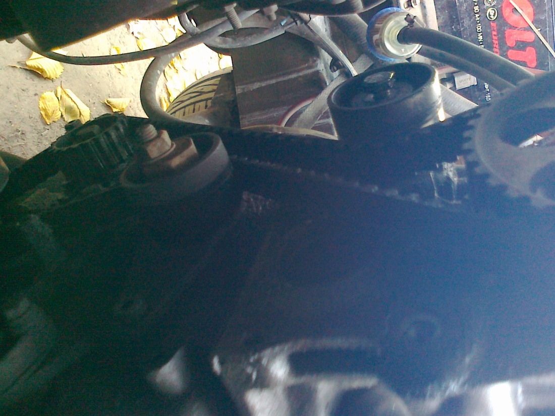

Сообщение DonSpartak » Пн сен 26, 2011 11:49 am
Вот. Снял защиту ГРМ и сделал фото ремня и роликов.
Кто шарит, подскажите сколько там зубьев 124 или 125 :(

Сообщение Stas340 » Пн сен 26, 2011 3:27 pm
Это старый вариант, сколько зубьев нискажу но то что это старый это 100%
В новом натяжной ролик верхний а паразит нижний на большой площадке.
Номер двига какой (цифры)?

Сообщение DonSpartak » Пн сен 26, 2011 6:53 pm
Stas340 писал(а):Это старый вариант, сколько зубьев нискажу но то что это старый это 100%
Спасибо, Стас.
Номер двига С003034. И как по нему определить количество зубцов?

Re: Двигатель B172K
Сообщение DonSpartak » Пн сен 26, 2011 6:57 pm
Если следовать инструкциям Олега, то у меня 125 зубьев. Площадка ролика паразита( ржавой гайкой прикручен?) изогнута. Значит это старый тип двигателя, что подтвердил Стас! :buba:
Ребят, все правильно???

Сообщение Алежон » Пн сен 26, 2011 8:01 pm
на этом 124 зуба.должно быть. на новом 125.покрайней мери так говорит еситроник.
Данные на новый грм № 1987948933
общая ширина 19 мм
общая длина 1191 мм
кол во зубьев 125
Теоретически твои значения должны быть другими,тоесть зубьев должно быть 124.А вообще что б не парить мозг снимаешь ремень помечаешь зуб и считаешь.5 минут работы
п.с. твой ремень теоретически должен быть таким
его номер 1987949043
ширина 19
длина 1181
колво зубьев 124
длину я думаю померять сможешь. по этому же ремню бьются рено 11,21,5 с двиглом 1.7 можешь попробывать заказать по ним иногда выходить дешевле просто при слове вольво многие начинают прибавлять

Сообщение Stas340 » Вт сен 27, 2011 11:08 am
До номера двига 51891 идет 124 зуба, значит номер двига входит в этот список и соответственно 124 зуба

Сообщение Stas340 » Чт сен 29, 2011 1:06 pm
ВАЖНО
после замены ремня ГРМ, перед пуском двига его надо провернуть на два полных оборота коленвала (за шкив генератора головкой на 19), дабы убедится что все стало нормально :buba:
