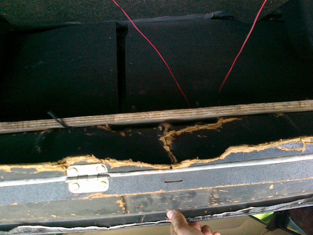

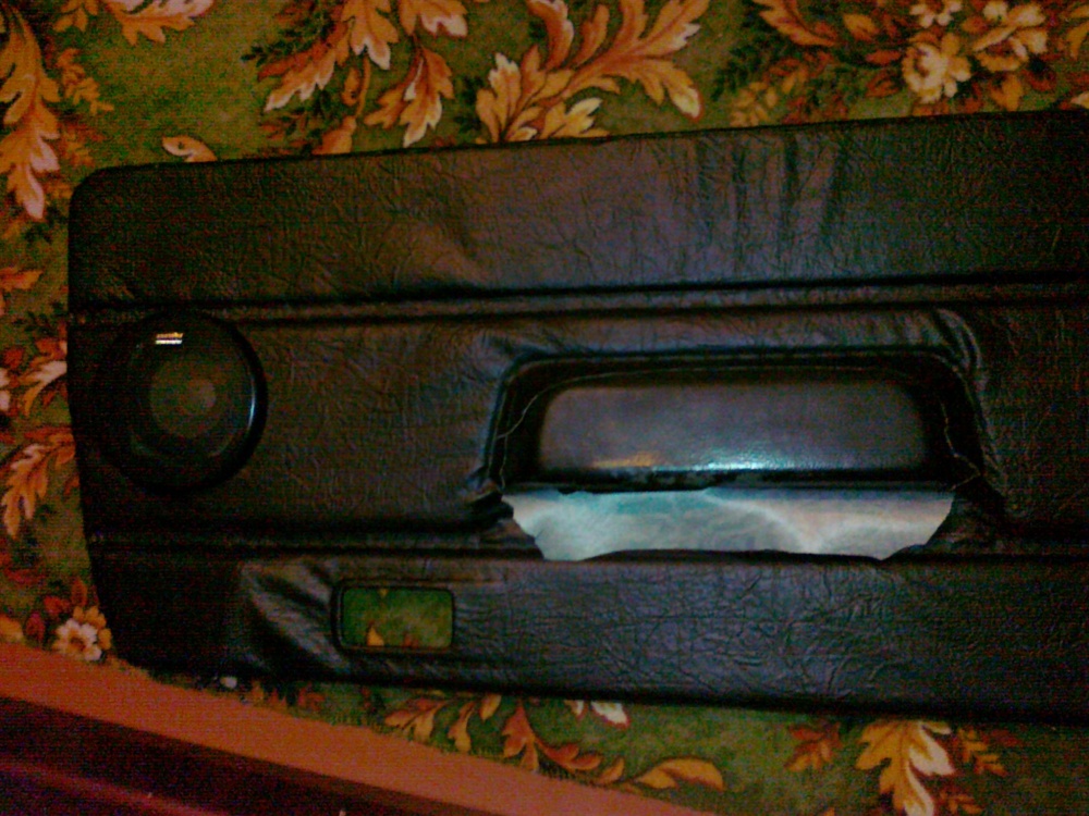

Глава Пятая: Перетяжка дверных карт и задней полки
В автомобиле карты были в не очень хорошем состоянии, а задняя полка была перетянута кожзамом. Только этот кожзам был уставшим и я решил перетянуть и полку кожзамом и карты. Поехал в магазин стройматериалов, там нашел обшивку для дверей. Продавался этот материал на погонный метр с шириной куска 141 см. Материал мне понравился, качество хорошее и производство - Польша. Цена была 60 грн погонный метр. Я купил 5 метров. Потом зашел купил тюбиков 6-7 клея и 5-6 катушек капроновой нитки и 3 крючка. Потом сидел и прошивал карты, как прошивают обувь на заводах ( папа научил). Получилось нормально, карты обновились. Затем очередь дошла до задней полки. У нее не было жесткости и я усилил ее фанерой с толщиной 10 мм и плюс две металлические пластины на концах, как крепление полки. Заднюю полку не прошивал, посадил материал на клей. Держится хорошо и вид не плохой.
Цена вопроса: Фанера - нашел в гараже, кожзам - 300 грн (38$), клей - 40 грн (5$), нитки и крючки - 40 грн (5$).

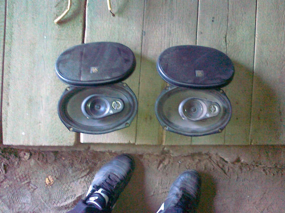

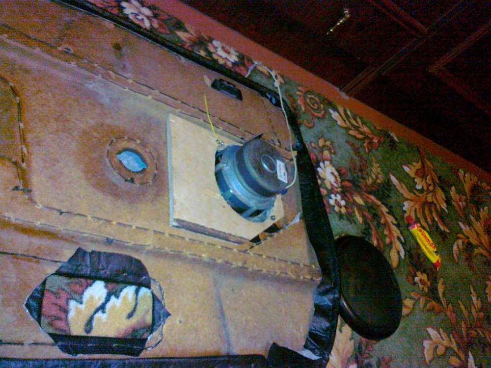

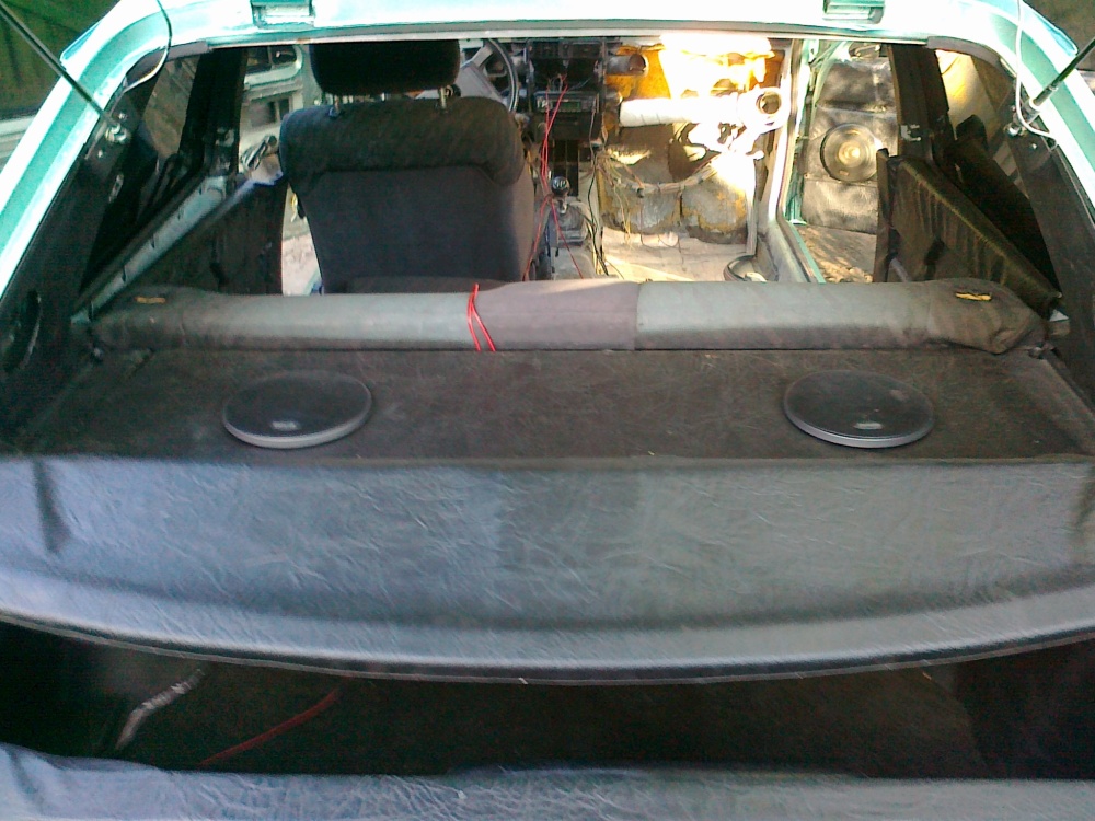

Глава Шестая: Музыка
При покупке в автомобиле стояли динамики с каких-то советских колонок в задней полке и магнитола кассетная - Днепр (кому надо, пишите). Магнитолу решил заменить и добавить немного динамиков. Купил магнитолу за 200 грн с AUX-выходом и 2 динамика Philips по 16 см. Динамики советские были с оборваными проводами, я их перепаял и поставил в передние карты, перед тем усилил места крепления фанерой. В полку вставил динамики Philips. Также на передние динамики приобрел решетки по 16 см. После установки музыки в автомобиль в заде были дырки под штатную акустику, их надо было чем-то закрыть. Я купил две решетки по 10 см, но под эти решетки надо что-то впихнуть. Ничего особо не влазило и я разобрал компьютерные колонки, которые лежали без дела. Динамики влезли. Все подключил, играет хорошо. по соотношению : цена/качество (наверное, главное соотношение).
24.09.2011
Поездив дня три с этой музыкой, захотел переделать, так как передние динамики плохо играют. Решено поставить овалы в полку, а динамики Филипс 16 см в передние карты.
Цена вопроса: Магнитола - 200 грн, Динамики Philips 16 см - 100 грн, Овалы - 200 грн, решетки - 50 грн, провода - 16 грн.
усиленные крепления динамиков в картах
Задние динамики - будут в передних картах
Овалы DLS - будут в задней полке
Магнитола AIWA CDC-X104EE

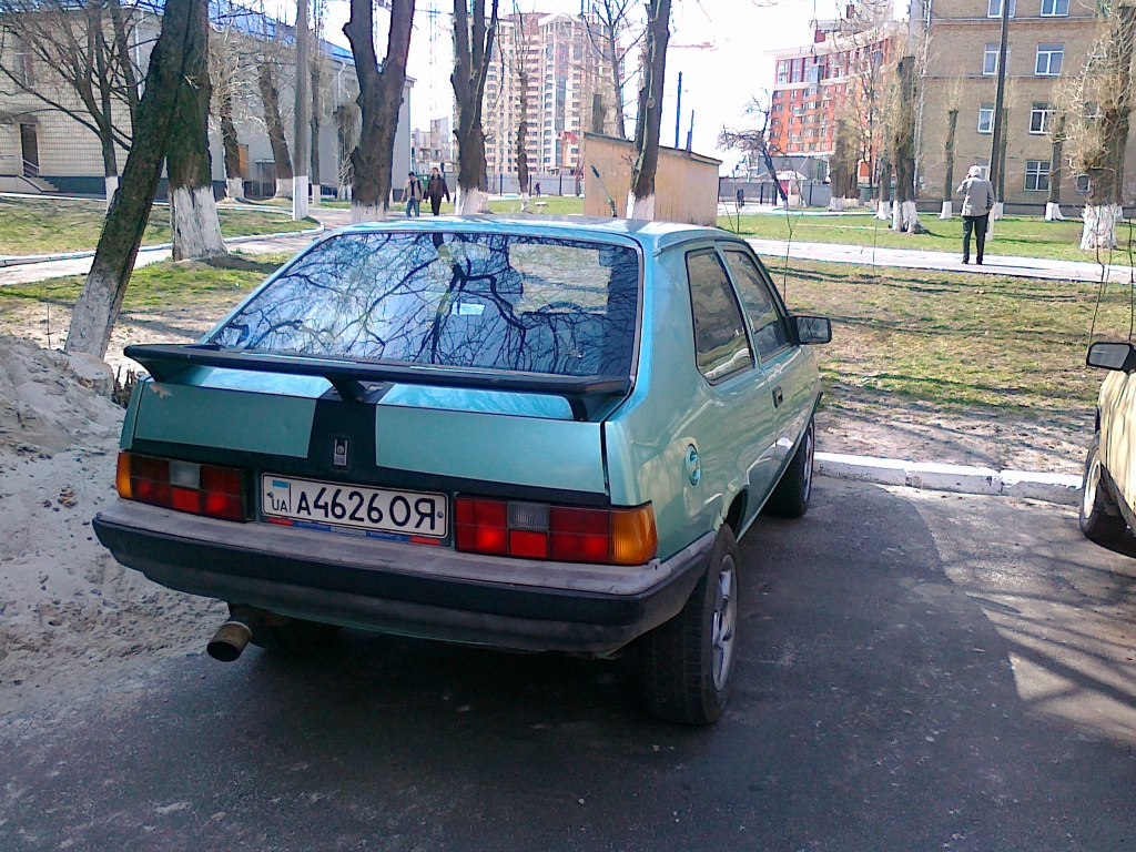

Глава Седьмая: Занижение задка
Автомобиль изначально был очень завышен ( задняя часть). Мне очень хотелось его занизить. Но как рессоры опустить??? Спросил у рихтовщика одного, он сказал что это надо их греть,занижать, а потом наново калить. Процесс, я понял, не из легких и не из дешевых. Решено самому их занизить кувалдой. Поставил машину на опоры, снял рессоры и замерял высоту дуги. Она была 25 см (это высота от пика дуги до средины между ушами крепления, если натянуть нитку или положить на доску). Я взял кувалду, положил рессору на рельсу и начал ее бить. Долго ее колотил, а результат - 2 см и это только первая рессора! :( Тогда я выровнять рессоры по прессом. Нашел подходящее место и с помощью домкрата придал рессорам ровное положение вместо дуги. За часов 12 такого исправления, я ничего не получил. Высота была та же. Тогда я продолжил колотить их кувалдой. Устал ужасно, но допился результата в 20,5 см на каждой рессоре. Поставил на машину. Да, стало ниже, но не так как я хотел. Так что я хочу занизить задок еще, ну хотя бы до 16-17 см. Может кто что посоветует, буду благодарен!
24.09.2011
В субботу забирал машину со стоянки и обратил внимание, как я ее поставил... Задок занижен!! Вот такого занижения я хочу добиться.
Заниженый задок

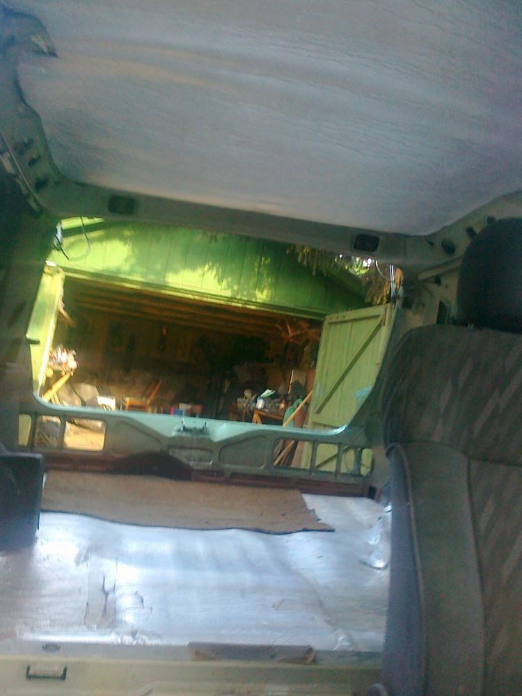

Глава Десятая: Шумоизоляция
В планах на авто была установка шумоизоляции. Начал узнавать цены на шумку, цены были разные: от 60 грн/ 1кв.м до 130 и выше. Тогда я пошел в Эпицентр и взгляд пал на шумоизоляцию для домов за 30 грн/1кв.м толщиной 5 мм. Эта цена меня устраивала. За 60 грн можно было найти автомобильную с толщиной 2 мм. Минус шумки для домов было то, что ее надо было садить на клей. Купил я 10 кв. метров, с запасом! :P Весила она кг 3-4. Купил клей для плитки 30 грн, но он плохо клеил шумку. И еще один клей - Дракон, 16 грн - 800мл, плюс двухсторонний скотч. Взял все эти материалы и принялся за работу. :moil: Запихнул шумку везде, где долез. Получилось хорошо, шума стало намного меньше.
Цена вопроса: шумка - 300 грн (37,5$), клей - 46 грн (6$), скотч - 40 грн (5$).
салон
двери
салон и потолок
Последний раз редактировалось DonSpartak Пт сен 23, 2011 7:02 pm, всего редактировалось 1 раз.

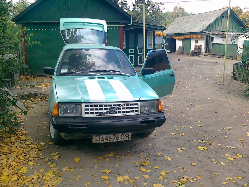

Глава Тринадцатая: Полосы, покраска бамперов, радиаторной решетки и их установка
Царапину на капоте надо было убирать.Была краска белая (204) от дисков, взял рулетку, размерял, выклеил малярским скотчем полосы и начал красить. Получилось не плохо. Потом взял подклад для пластика ( Mobihel ), задул им радиаторную решетку и покрасил в белый. Покрасил бампера в черный и установил на автомобиль.
После установки радиаторной решетки, капот нормально не открыть - ломает решетку. Придумал такой колхозинг!

Сообщение B200K » Пт сен 23, 2011 7:57 pm
машина гарна,але от на капоті цей повітрозабірник трошки не в тєму,це суто моя думка.на таку машину,на якій стоїть,я так побачив шо все оригінал і ставити цей жиговский тюнінг не дуже.
B200K
Сообщения: 874
Откуда: Чернівці
Автомобиль: volvo 360
Re: Volvo 343 DL 1.7k 85' Swedish Exclusive
Сообщение alexnax » Пт сен 23, 2011 8:46 pm
B200K писал(а):машина гарна,але от на капоті цей повітрозабірник трошки не в тєму,це суто моя думка.на таку машину,на якій стоїть,я так побачив шо все оригінал і ставити цей жиговский тюнінг не дуже.
Тем более что от него уже столько неприятностей :D
Сообщение DonSpartak » Пт сен 23, 2011 9:21 pm
Ребята, мне самому это воздуховод не нравится. Он треснутый и кривой. Я его уже клеил два раза. Но дырку не оставишь, а если его снять, то получится, что область под ним не вскрыта лаком (когда вскрывал лаком думал его убрать, но так и не сделал :( ). Там только один слой лака. Переделовать пока нету сил, да и денег не много осталось. Пока так буду ездить, потом переделаю или в сток, или другой воздухозаборник куплю, например от Форестера или от Импрезы. Но это будет потом.
Чингисхан
DonSpartak
Сообщения: 143
Автомобиль: Alfa Romeo 166
Сообщение DonSpartak » Пт сен 23, 2011 9:32 pm
Коля, ця тема i створена для того, щоб всi могли виразити свою думку i були вiдвертими. На основi цього, я зможу об'эктивно оцiнити свiй автомобiль i зробити правильнi висновки.
Чингисхан
DonSpartak
Сообщения: 143
Сообщение alexnax » Пт сен 23, 2011 10:59 pm
И как по мне так молдингов ей очень не хватает, без них вид у неё другой. А в общем молодец, у меня пока не хватает решимости проделать тоже самое. А ведь просится капиталочка.....
Сообщение DonSpartak » Пт сен 23, 2011 11:12 pm
alexnax писал(а):И как по мне так молдингов ей очень не хватает, без них вид у неё другой. А в общем молодец, у меня пока не хватает решимости проделать тоже самое. А ведь просится капиталочка.....
а какие молдинги? Побокам?
Такие как у Коли (B200k) на аве?
