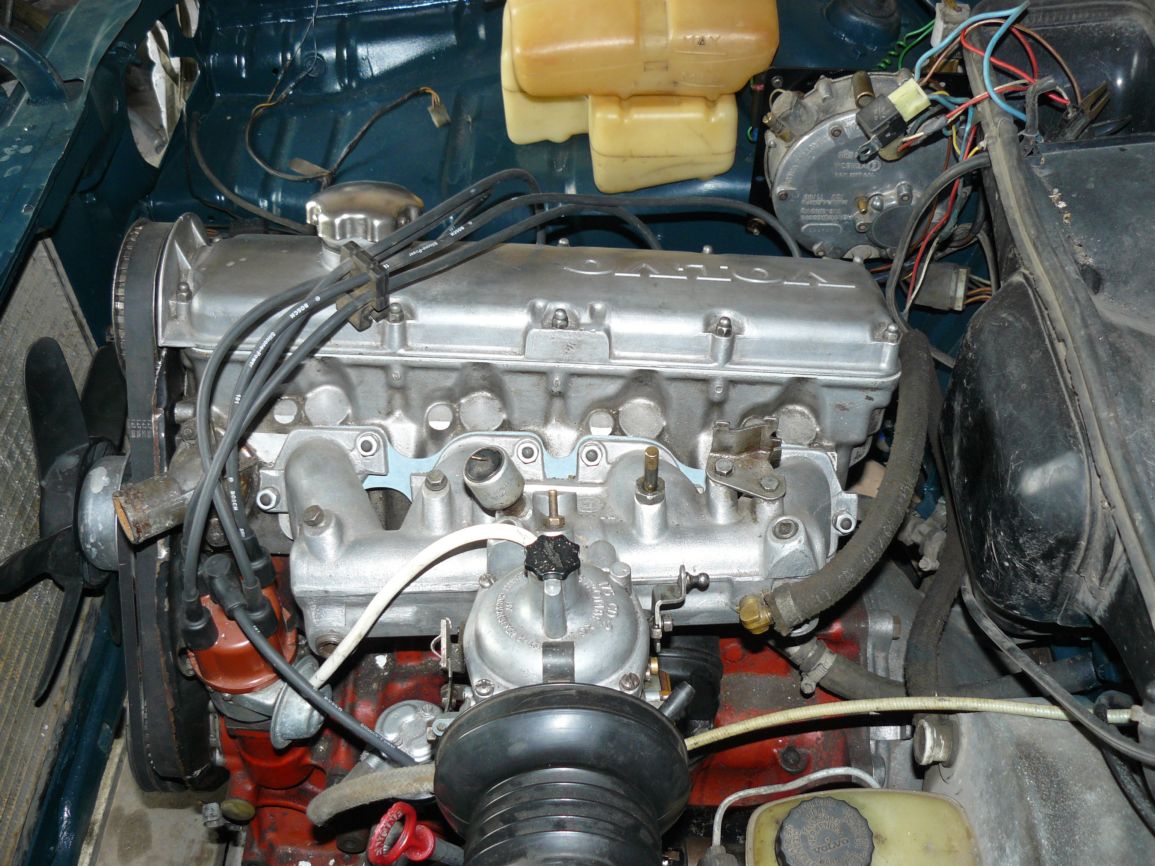

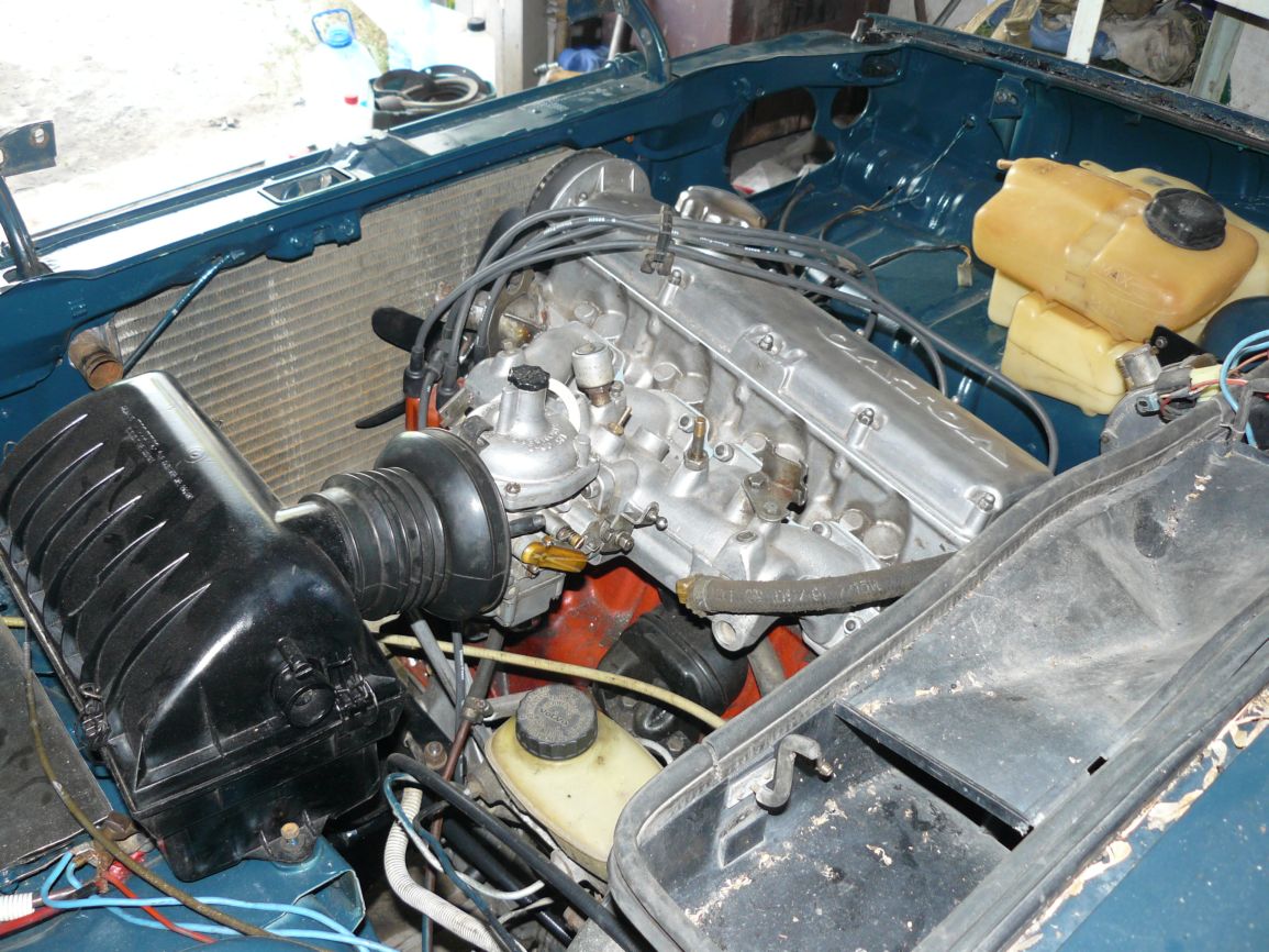

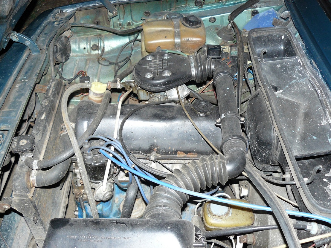

Всем, привет! Давненько не обновлял бортовичек и уже поднакопилось чего показать и спросить. И так- внимание на экран:
Как видите мотор почти установлен (очень понравилось что все подходит "какродное" :-D ), осталось срастить штаны, разобраться шокуда и проводку упорядочить, а так же придумать привод дросселя.
Куда подключать штуцера обозначенные стрелочками?
