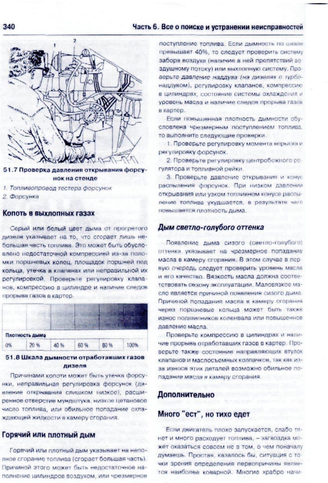

Серый дым - признак позднего впрыска, если дымит только холодный двиг, а после перегазовки дым пропадает - то низкая компрессия плюс нерабочая свеча. Я такую свечу (фотку) выложил в кунсткамере. После её замены перестал по утрам плакать (сильно уж дым был едкий, сцуко).
zmey-kumarik писал(а):Где-то читал очень хорошую литературу насчёт диагностики по дымности, но не могу её (литературу) найти. По-моему там ещё неотрегулированная ТНВД даёт серый (точнее, пожалуй, всех цветов) дым. Только вот беда - за Лукас никто браться не хочет. А вданном конкретном случае скорее всего виновата компрессия.
