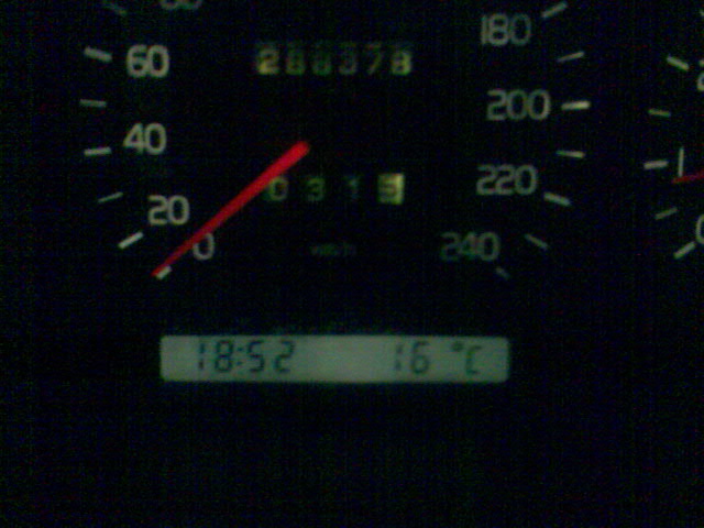

Сообщение SoVa » Пн окт 17, 2011 11:46 pm
Итак сегодня доканал автомобиль и мы добились от машины ровной работы движка, троила - ездить тошно было, дергалась, тупая на разхгонах и перерасход по бензу.
Предыдущий хозяин когда мыл мотор залил 5-й свечной колодец - пробивало так, что треснул изолятор на свече, просушили, свечи заменили на иридиевые и о счастье - машина задышала всеми горшками. Форсунки были заменены временно на другие, а снятые отдал на чистку, уставшие конечно, но они ещё походят.
Изучение машины на яме выявило очень хорошее состояние кузова и необходимость замены рулевых наконечников с опорами стоек.
