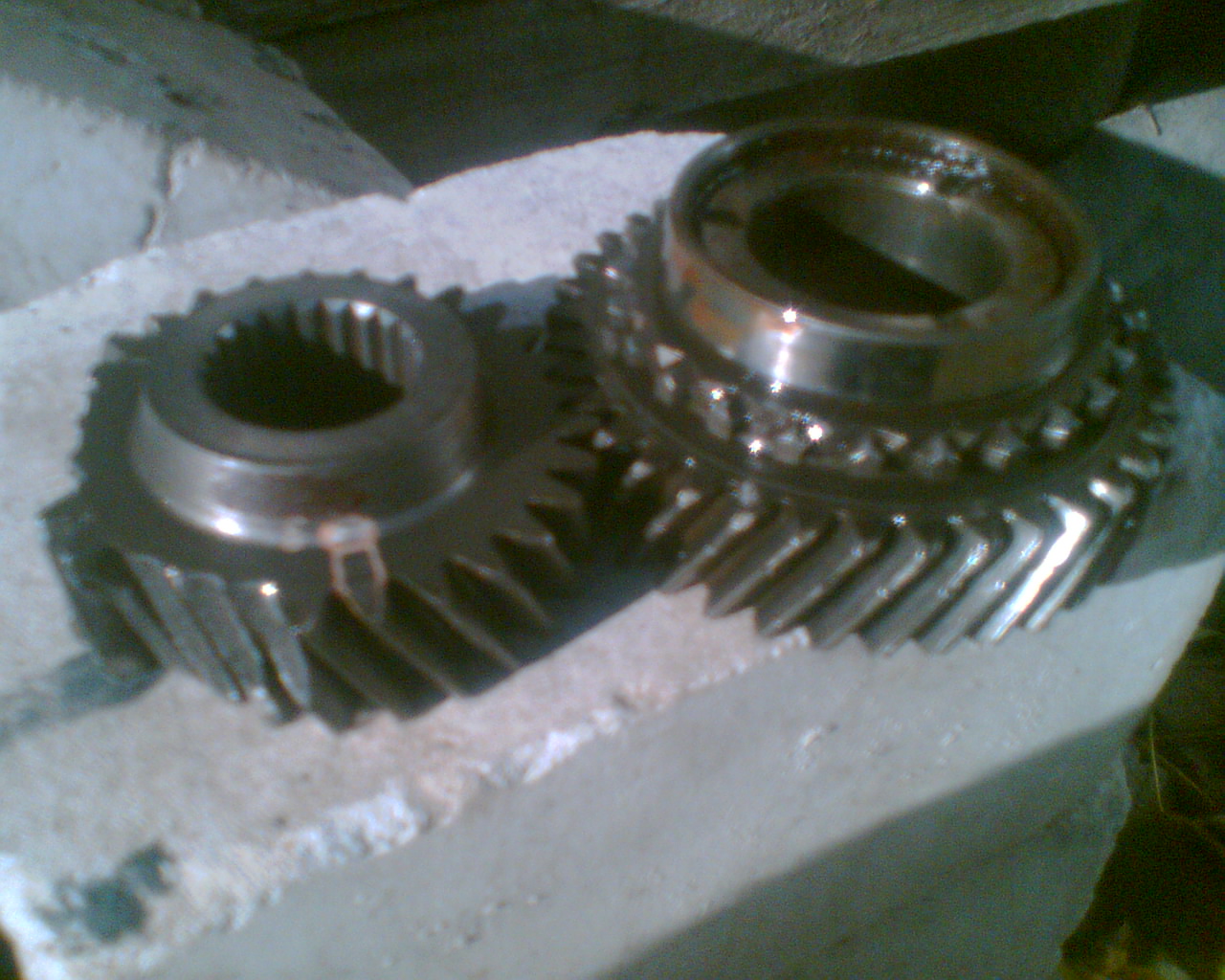

Недавно приобрел рено трафик,проблема с кпп-нет штук 6 зубов на шестерне пятой передаче(промежуточной).Кпп в сборе дешевле 500 у.е нет,за шестерню лупят по 150 у.е.за б/у.Шестерня простая в нутри шлицы,в диаметре сантиметров 5 ,косой зуб.Может у кто подскажет где можно сделать такую шестерню,говорят сейчас это реально?

Григорий писал(а):Недавно приобрел рено трафик,проблема с кпп-нет штук 6 зубов на шестерне пятой передаче(промежуточной).Кпп в сборе дешевле 500 у.е нет,за шестерню лупят по 150 у.е.за б/у.Шестерня простая в нутри шлицы,в диаметре сантиметров 5 ,косой зуб.Может у кто подскажет где можно сделать такую шестерню,говорят сейчас это реально?
Я, конечно в авто не очень, но в шестернях и всём, чем они делаются, разбираюсь.
Мой тебе совет - купи готовую, в Украине никто её не сделает. Потому, что:
1. чертёж. мало найдётся людей, кот.смогут хотя бы грамотно его сделать. не говоря уже о том, что шестерня изношена, и какой размер должен быть у новой никто не знает.
2. шестерни могут делаться модульными и питчевыми фрезами (типа дюймы и метрическая). за бугром всё в основном в питчах, в Украине таких фрез практически нет (я ими торгую, знаю о чём говорю)

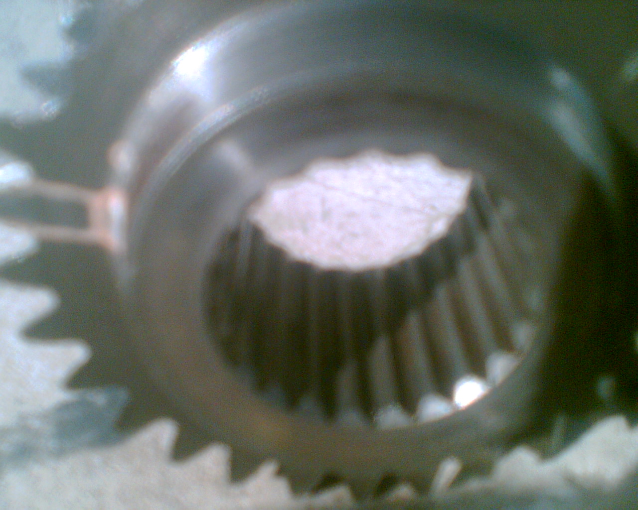

3. шлицы. гемор ещё тот даже по советским инструментам. а у тебя скорее всего прямобочные - гемор в квадрате, учитывая буржуйские размеры, допуски и посадки - гемор в кубе.
4. материал. от болтиков-гаечек не подходит, нужный дорогой и из-за полкила никто париться не будет.
5. термообработка. спецов в украине почти нет! (и если подсунут фуфельный металл, будет ещё хуже)
6. зубошлифовка. о-о-о-чень дорогое удовольствие. далее см. п.5.
убедил?
скажи спасибо - я тебе денег съэкономил. и нервов.
вот от таких "умельцев" как Алежон я всех и предостерегаю. они раскажут - гони бабки, болгаркой сделаем что угодно.
1.точность у горизонтально-фрезерного станка плюс-минус два пальца!!! :sad:
2.из сталь ст.45 делаются только валы (на КРАЗы), под шестерни она не идёт!!! :sad:
3.ТВЧ (закалка только поверхности зуба) не канает!нужна цементация с кучей предварительной термообработки!
4.6я степень точности выше, чем 8я (а не наоборот!) :?
5.прямобочные шлицы даже совдеповских стандартов протянуть - уже проблема (инструмент сдали на лом по всей Украине!!!)
6.самое главное - англичане (и французы наверное тоже) ружжа кирпичом не чистют :frends:
