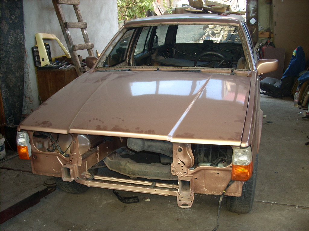

начинаем новую историю!
стоит,уже пыли слой 3 мм.---но главное начать! :moil:
740,по доках 2.3 бензин,"86года!
полный перекрас,все как всегда---родной только кузов--все повыкидал :oops:
планы----мотор,ходовая,салон,проводка(короче все будет с 940 "93--95годов)!
машинка на продажу,кто заинтересован--жду предложений и пожеланий! :-P
уже поменяна вся зад.ходовая,кинута прододка моторного отсека,зад.новые фонари! :moil:
комплектация----абс,пер.ст.под.,ел.зеркала,диски,салон--кожа+велюр черный,мотор 2.3I с 940 и М47!

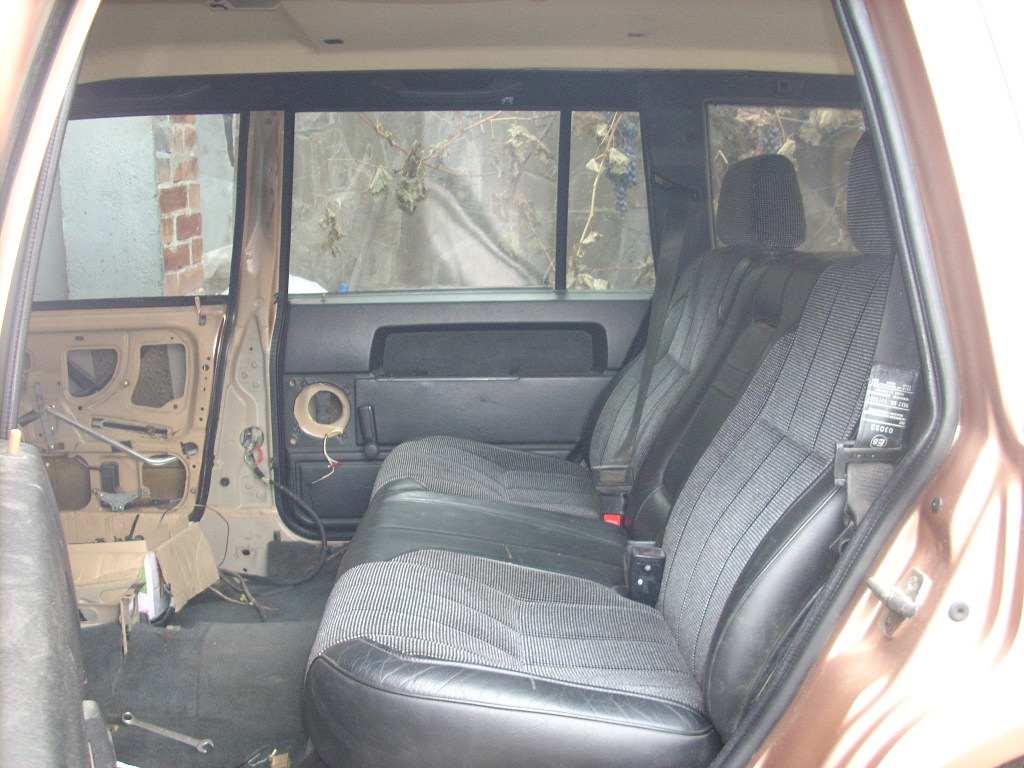

Сообщение slava_n » Вт окт 25, 2011 2:16 pm
не всегда получаеться так,как хочеться,а планировал уже обкатку делать(не хватает времени)! :(
но по чучуть продолжаем...... :moil:
собираем дальше салон....
ставим годовалый радиатор и новую оптику!
