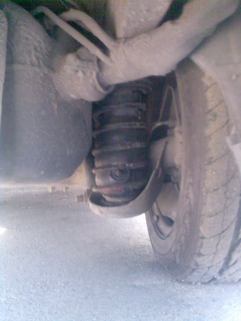

Сообщение SoVa » Сб апр 14, 2012 11:46 am
Бюджетный тюнинг задней подвески.
В результате - тише стала проезжать неровности, меньше крены в поворотах, ну и немного повыше, а если нужено, то можно и много повыше.
Бюджет - 265 грн
В дальнейших планах полностью отказаться от задних пружин (а может и от передних) в пользу пневмоподушек.

Re: Volvo forever 850 GLE
Сообщение Stas340 » Вс апр 15, 2012 4:30 pm
А они к компрессору подключаются или как? :oops: в этом деле геть темный :oops: 8-)
Сообщение SoVa » Вс апр 15, 2012 5:35 pm
Stas340 писал(а):А они к компрессору подключаются или как? :oops: в этом деле геть темный :oops: 8-)
Эти просто накачал 1,5 кг и все, там стоят стандартные нипели.
А вот полную пневмоподвеску придется снабжать компрессором (обычный автомобильный компрессор-насос для колес), ресивером, можно кран уровня пола, и пару электроклапанов для стравливания воздуха из подушек.
Сообщение Sergey 850)) » Сб апр 21, 2012 11:39 pm
Сообщение SoVa » Вс апр 22, 2012 12:16 am
Sergey 850)) писал(а): мне чета кажется что подушки могут протереться об пружину, может я не прав? :( а за думка не плохая))
Протереться им можно, но это осложняется тем фактом, что подушка сжимается и растягивается вместе с пружиной, поэтому места контакта не смещаются.

Сообщение FanVolvo » Вс апр 22, 2012 10:04 pm
SoVa писал(а):Бюджетный тюнинг задней подвески.
Бюджет - 265 грн
по подробней можно, для не просвещенных, что это ты поставил и как это будеш совершенствовать?
