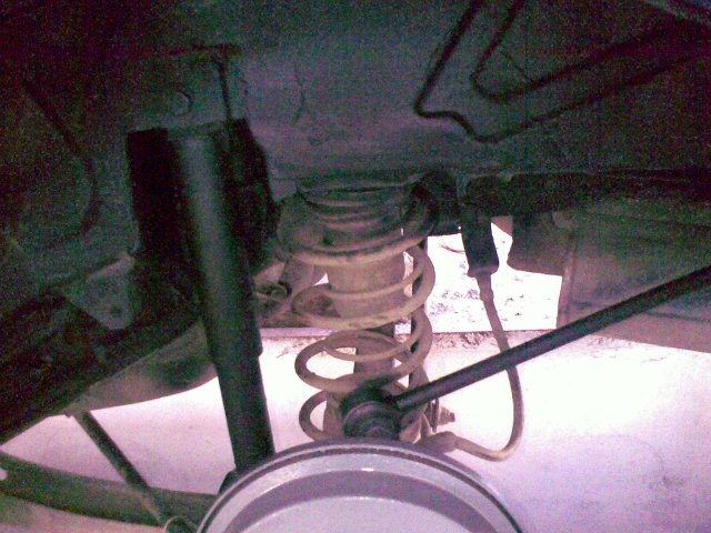

Столкнулся с такой проблемой.
У меня задние пружины стоят какието непонятные. Машина немного поднята - зад. мне не нравиться - хочу как по заводу. Итак взял задние пружины каяба вроде как для моей машины - поехал н сто, при мне мой пружины снимают и ставят эти - они тупо вываливаются от того что они слижком короткие на см 10 короче тех что у меня.
и еще у меня в моих пружина еще одна маленькая пружинка вставлена - так должно быть или это колхоз предидущего хозяина ?
Вот фото пружины и водно что внутри еще одна которая уперается в пластиковую чашечку на балке, а сама пружина упирается в балку. проясните как должно быть ?

Офигеть ! нашел на экзисте - называется дополнительная пружина :o
Вставляется всредину основной ! :drag:
Вопрос - можно резануть свою пружину на 1 виток - чтоб занинить немного ?
Или снять доп пружины чтоб машина просела немного.....
Вот такая у меня стоит в большой пружине еще и маленькая и уперается в опору под номером 5.

Сообщение lexa » Ср ноя 07, 2012 1:48 pm
Пружины с разными характеристиками создают прогрессивную кривую нагрузки. При увеличении массы - увеличивается жесткость. Мелкие кочки гасят маленькие пружины. Я б оставил.

Сообщение volvo440GL » Вт фев 12, 2013 5:09 pm
Сегодня поставили новые пружины, колодки + поршеньки + барабаны, заменил масло + фильтр пробег (176500).
Отрегулировали кулису. пока все ок доволен шо слон )))) Цена 200 грн за работу
