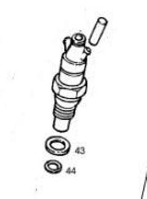

Повідомлення zmey-kumarik » П'ят грудня 02, 2011 12:47 pm
Таки да, ошибочка вышла: не 110 а 115 кг устанавливал. Голова с какой-то реношки, потому и форсунки разные и шайбы две, примерно как на фото
распылитель выступает из форсунки, нанего одевается медная шайба
(15.43 Кб) Завантажено 95 разів
медные шайбы
термозащитные шайбы

Re: Двигатель D16, как много в этом слове) и все о его бедах
Повідомлення mel » П'ят грудня 02, 2011 11:01 pm
Становиться понятней, а регулировочные шайбы где искать? погрузчик не могу курочить :-D

zmey-kumarik написав:
Санык340 написав:D16-заводка по утру(на улице)-заводиться,только пока держиш свечи работает ровно(свечи накала выведены на панель кнопкой),как только отпускаеш наченает колотить,вкл. кнопку еще раз,и так по секунд 20-ть раза три повторяю,при этом придаю стабильно обороты порядка 1800-2000об,и прогреваемся так мин 5...6-ть.
Вот и уменя та же хрень, ещё и форсунка тарабанит. Сегодня прогрел, снял форсунки, замерял компрессию и прозрел - 24, 20, 20, 16. Год назад была 26 во всех котлах, как на подбор. Как можно за год убить поршневую? Может, перед продажей какую химию залили? Ремонтировать бессмысленно (есть трещина в блоке) - короче, попадос на движло в сборе, или, что пожалуй дороже выйдет, блок + капиталка. Что посоветуете? По поводу догрева свечами при прогреве двига, то на японцах на свечи подаётся 6 вольт при работающем двигателе, пока он не прогреетсядо градусов 30 - 40(точно не помню).
