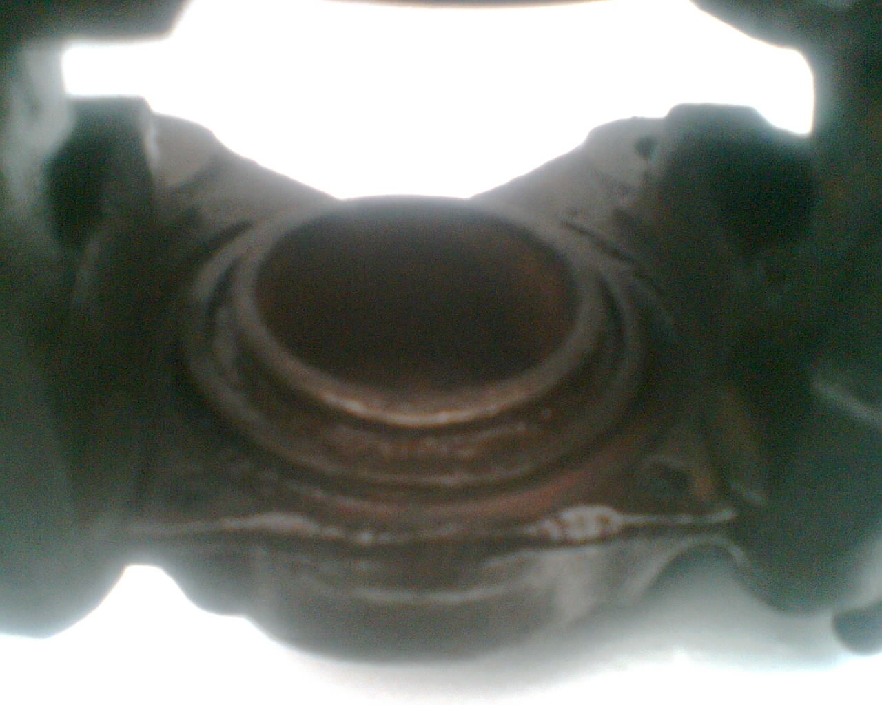

Дело дошло до тормозов,сзади нет вообще ничего только один суппорт и тот валяется в багажнике,механизм ручника отсус твует полностью.Сегодня случайно наткнулся на старые передние суппорта от 340(двухпоршневые) они полностью подходят на 740 на зад.Только поршня в них 48 мм,и вход тормозной шланги сбоку.Поршня повытягивались легко,не ржавые,порваны только пыльники.Возможно ли найти ремнабор на такие суппорта?Или не стоит заморачиватся и искать родные с 740?Я уже было выкинул ети суппорта в кучку металолома.Диски тормозные тоже надо менять.Кто че посоветует?

разобрать родное купить 2 ремкоплекта
разобрать суппорта почистить и радоваться
если есть нержавеющая кастрюля то еще и отчистить их сможешь при желании

Родной только один,и то на нем сорвана резьба там где вкручивается шланга.

Про эти суппорта не в курсе, а на однопоршневые, троечные, ремнабор подходит с ваз 08-09, размер не помню

Вроде подходит ремнабор с ауди 80,с ваз08 пыльник плохо становится

Ответ по теме! Решил проблему со шлангами-подошли передние с ланоса с болтами крепления.Жду ремнабор с нормальными пыльниками.Внутренние манжеты подошли с ваз 08 а пыльники не очень.Поэтому заказал родной ремнабор,тем более что по деньгам это даже дешевле чем с ваз 08.Нужна длинная задняя трубка(левая)
