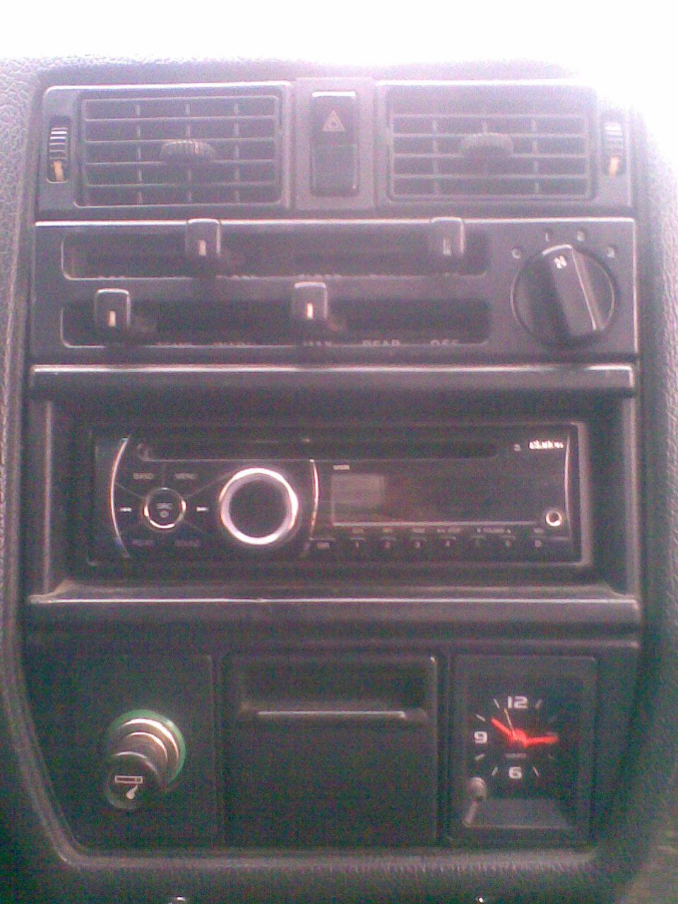

Часики!!!!!!!Комплектация моей 340-ой ---совмещенная!

Re: Анаконда 340
Сообщение Serij » Пт дек 30, 2011 2:12 pm
У тебя управление печкой изначально таким было? или уже переделывал?
Сообщения: 1369
Re: Анаконда 340
Сообщение Рожко Александр » Пт дек 30, 2011 6:15 pm
У меня точно такое-же управление печкой.
Рожко Александр
Сообщения: 484
Re: Анаконда 340
Сообщение ZIMA » Пт дек 30, 2011 6:49 pm
Управление печкой это старого образца,если я не ошибаюсь у Александра машина тоже 82 г.,но у меня есть управление нового образца и я хочу его переставить, так как мое не совсем хорошо работает.мне нужно найти только корпус с заслонками под него.Может кто знает где взять???????
