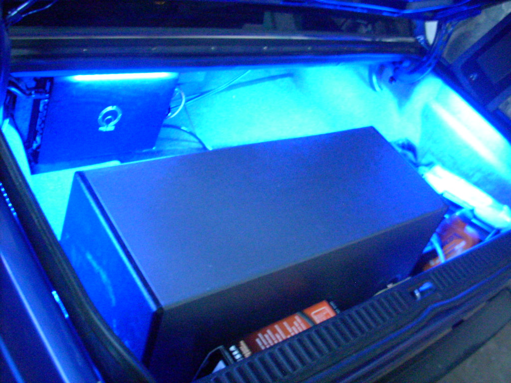

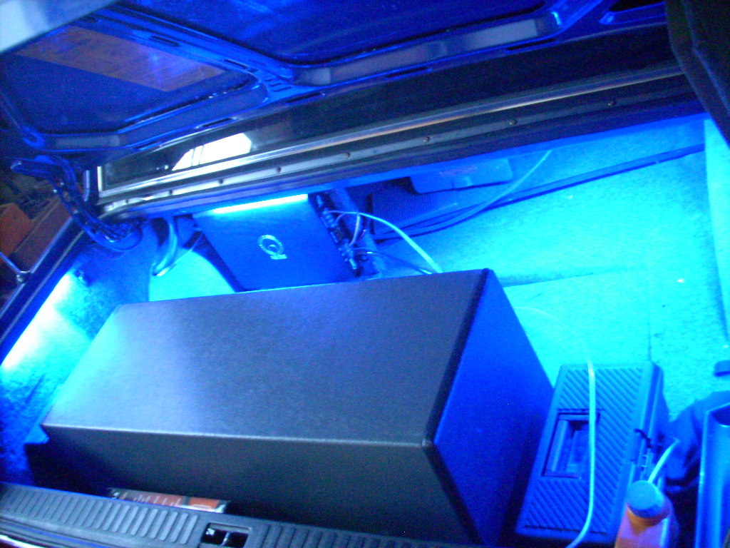

сегодня сделали наконец то подсветку в багажнике с кнопкой(потемнеет,сфоткаю)!
планы на недалекое будусчие-------1) М90 кпп "97года и 2)веерные брызгалки, 3)полную климу с 940!
Re: МОЯ НОВАЯ 760 TURBO
Сообщение slava_n » Пн янв 30, 2012 10:15 pm
шось таке вийшло! :moil: тепер можна і мікроби розглядати! :-D

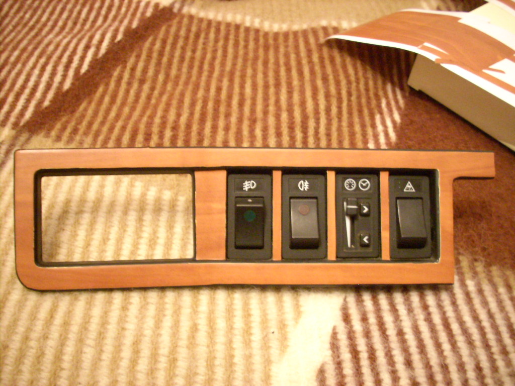

здох моторчик печки---результат,заболел сам--сижу с темперетурой! 2 варианта---1)поменять моторчик, 2) поставить с 940 електронный климат АСС полностью! :? :roulette: а так,-25 заводимся нормально! :cars:
от нечего делать пробуем вот такую ерунду

Сообщение tikej » Вт фев 14, 2012 2:08 pm
а на последней фото,справа две кнопки это что за опции?
tikej
Сообщения: 42
Зарегистрирован: Пн янв 30, 2012 6:28 pm
Автомобиль: 740 90год B230F
Сообщение slava_n » Вт фев 14, 2012 2:28 pm
одна---часы и яркость подсветки! вторая---електронный антибукс!
