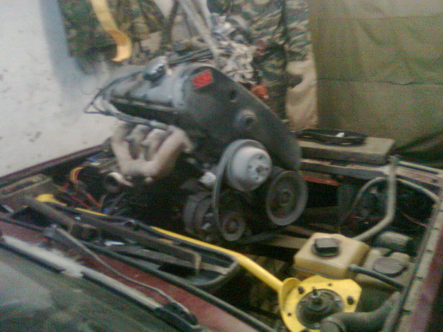

Сообщение Рожко Александр » Пт фев 24, 2012 10:30 am
Вытащил движок за пару часов, снял корзину, решил сразу поменять и диск, и не зря, ему уже не долго осталось. Диск взял Valeo (с двухлитровой Дэу Эсперо один в один) а выжимной Luk. Запчасти обошлись в 3500 рублей. Извиняюсь за качество фото, на телефоне камера не очень.

Сообщение petertuning » Пт фев 24, 2012 10:38 am
а чего мотор поперек?
petertuning
Сообщения: 224
Откуда: киев
Автомобиль: 3 авто
Re: Замена выжимного подшипника на 360
Сообщение alexnax » Пт фев 24, 2012 11:36 am
:D Потому что Александр так его положил)))) Ты же я так понимаю в тройках не новичок и должен бы сам догадаться))))

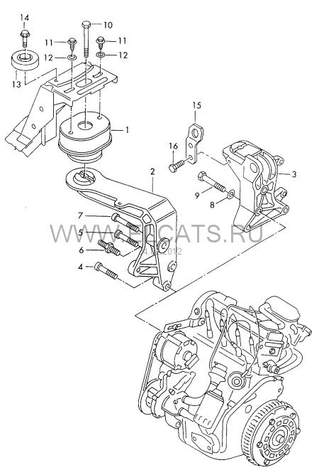

Сообщение Рожко Александр » Пт фев 24, 2012 11:52 am
У меня резиновые подушки (фото прилагается), моя 1983 года, а гидравлические пошли с 84 или с 85, точно не помню. Я недавно менял подушки, новые не нашёл, только с разборки. До замены частенько движок поддоном задевал за рейку.

Сообщение Рожко Александр » Пт фев 24, 2012 12:05 pm
alexnax писал(а):Как бы там ни было, но лучше решать проблему с подушками чем с карданом. Да и не всё так критично, у меня не первой свежести и никуда ничего не упало. да и на совсем крайний случай отечественный автопром поможет, гдето была тема про подушки 2.0.
На фольце транспортёре похожие подушки, хочу в живую посмотреть
Рожко Александр
Сообщения: 484
Сообщение petertuning » Пт фев 24, 2012 12:46 pm
в 360 подушки на отрыв же работают а в фольксе на нажим...
petertuning
Сообщения: 224
Откуда: киев
Автомобиль: 3 авто
Сообщение Рожко Александр » Пт фев 24, 2012 3:58 pm
Судя по картинке, на фольце тоже отрыв
Рожко Александр
Сообщения: 484
Сообщение petertuning » Пт фев 24, 2012 4:00 pm
видно в фв большой болт там все держит...
