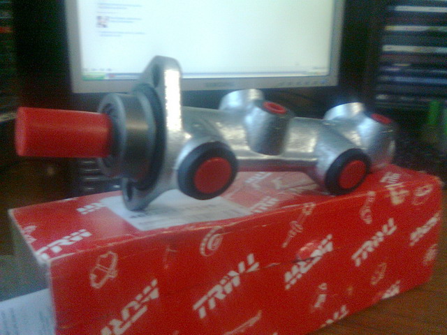

опять потек главный тормозной цилиндр. полный вакумник жидкости. ремонтировать уже нету смысла. стал вопрос
где взять новый? может от чего другого подходит.жду помощи

Вроде с 41-го москвича ставят, но для трубок переходники точат, там шаг резьбы разный. Я ставил родной, фирма TRW, под заказ 2500 рублей

можно подешевле найти новый, я себе вроде за 600 брал в прошлом году. а можно б/у найти гривен за 150 - 200. но тут уж как повезет 8-)

видел фото где стоит гтц от ваза и вакуумник от него же...цена комплекта такого б/у в отличном состоянии 300-400 грн. ну и посверлить пару дырок еще гривен на 200 от силы

Надо учесть, что еще и вакуумник необходимо заменить, раз в нем тормозуха побулькала - хана мембране.
У меня:
1. вакуумник от оды.
2. главный от москвича 41
переделки - см-полтора отпилить от штока вакуумника (резьбу укоротить и все) - там лапка педали накручивается на резьбу, использовал ее же.
три переходника для трубок.
вакуумник встает один в один, педаль (с учетом укорачивания штока) местоположение не меняет.
плюс главного от 41-ого - в него встает наш тормозной бачок поэтому внешне выглядик как так и было.
от ваза тоже видел - сразу бросается в глаза, что переделка и как бы не то в подкапотном, что пилилось/строгалось не знаю, но в моем случае переделок минимум - нужны только переходники из токарки.

главный тормозной - узнавал в январе вышло в районе 1600 грн. купил ремкомплект на него - 81грн на екзисте.
как оказалось в моем резинки еще держали, но уже были под убиты.
