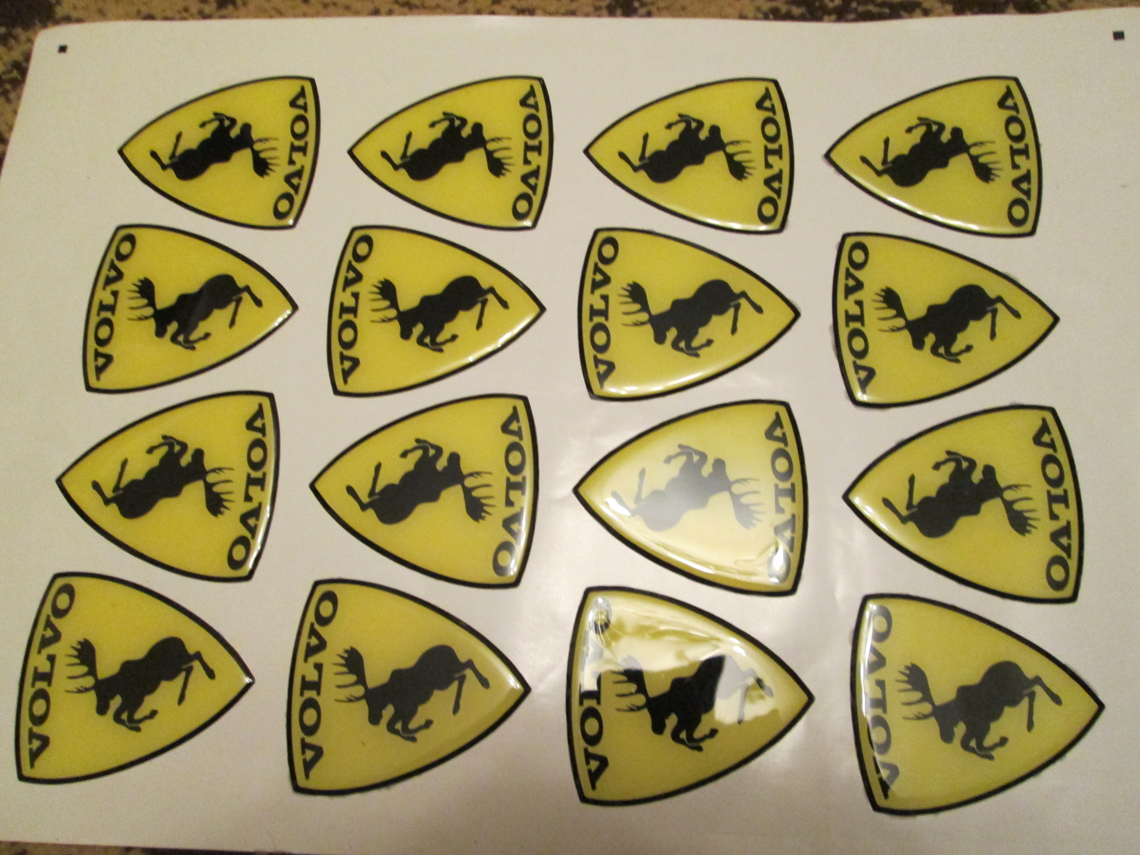

Эх,давно ничего не писал.. вот решил похвастаться парочкой полиуретановых наклеек на крылья. Выглядят как заводские ,толщина около 2 мм.

Сообщение Ice_BEAR_Bo » Пн мар 09, 2015 1:12 am
Где такие взять? :oops:
Re: ВОЛВО 244 DL 2,1L automat 1978 г.в.от Р.Х.
Сообщение Geka » Пн мар 09, 2015 1:20 am
Пока нет,возможно через неделю будут ещё.

Сообщение nikolajs » Пн мар 09, 2015 9:12 pm
Знатные лоси. Может пару и возьму... но у меня и так есть пара нормальных наклеек. Если еще и эти приклею, то точно буду как обезьяна.
Сообщение seal » Ср мар 11, 2015 6:19 pm
Всем здравствуйте, я бы тоже поменял своих лосей на этих, можно пару?

Сообщение Geka » Чт мар 12, 2015 9:21 pm
Итак,есть ещё 3D-лосики на продажу,цена-40 грн/шт,пишите кому надо вышлю.Высота 78 мм,ширина 68 мм.

мне 2 штуки
