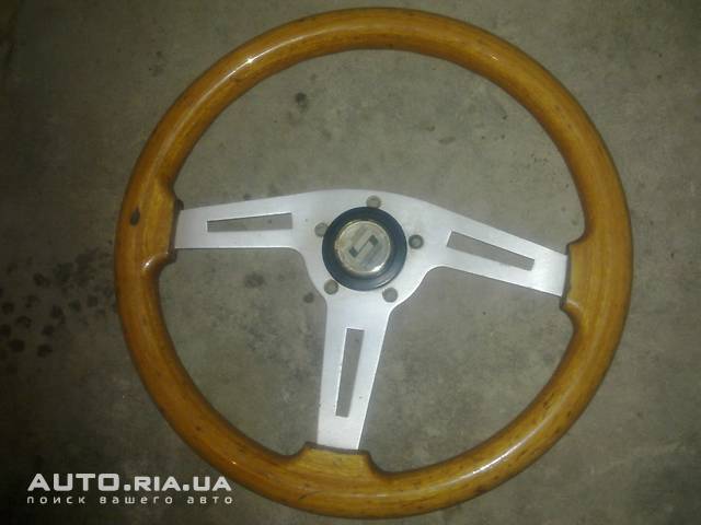

Ишшо отреставрирую(перелакирую) энтот деревляный италийский руль - добавится немного шика в интерьер.) -да будет так):

Geka писал(а):Ишшо отреставрирую(перелакирую) энтот деревляный италийский руль - добавится немного шика в интерьер.) -да будет так):
Руль классный, тоже хочется свой заменить на что то более стильное и практичное, а то постоянно при посадке брючиной протираю руль.
От какого зверя руль!?? Неспитца-хочеца поменять на маленький, а снимать и по базару бродить лень на слово VOLVO 240 базарщики токо гримасничают :viking: какие параметры у баранки (диаметр и шлицы?) думаю у двоек они одинаковые!? (Да поправят меня коллеги ежли обшибаюсь) :frends:

Сообщение Geka » Пт фев 08, 2013 1:18 am
Руль итальянский от неведомой зверушки,цеплять буду через переходник или отрежу от какого-нить двоечного руля в плохом состоянии шлицевую часть.Диаметр руля 350 мм.
