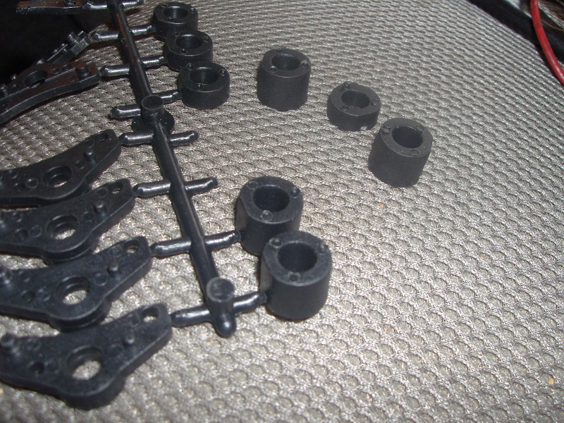

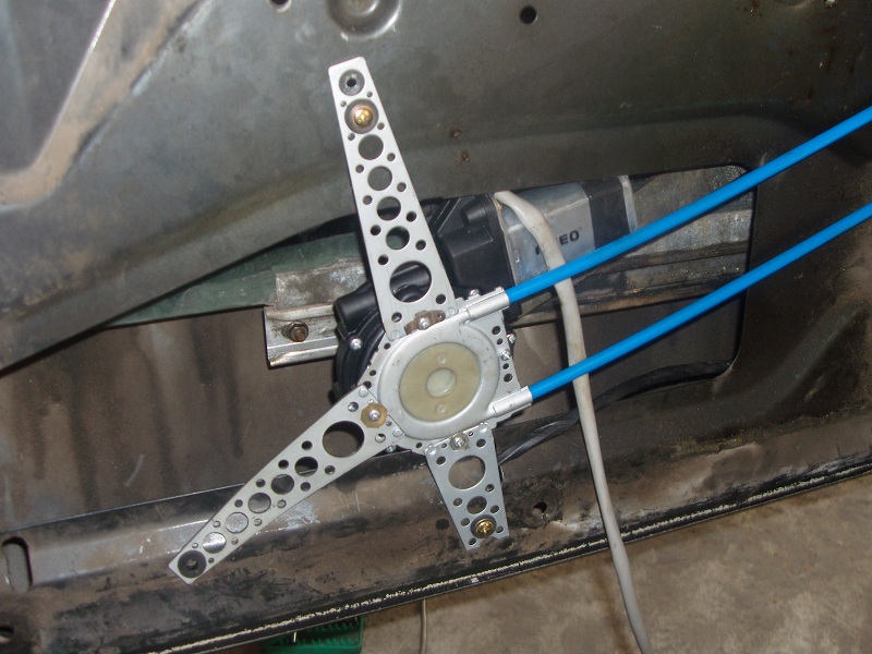

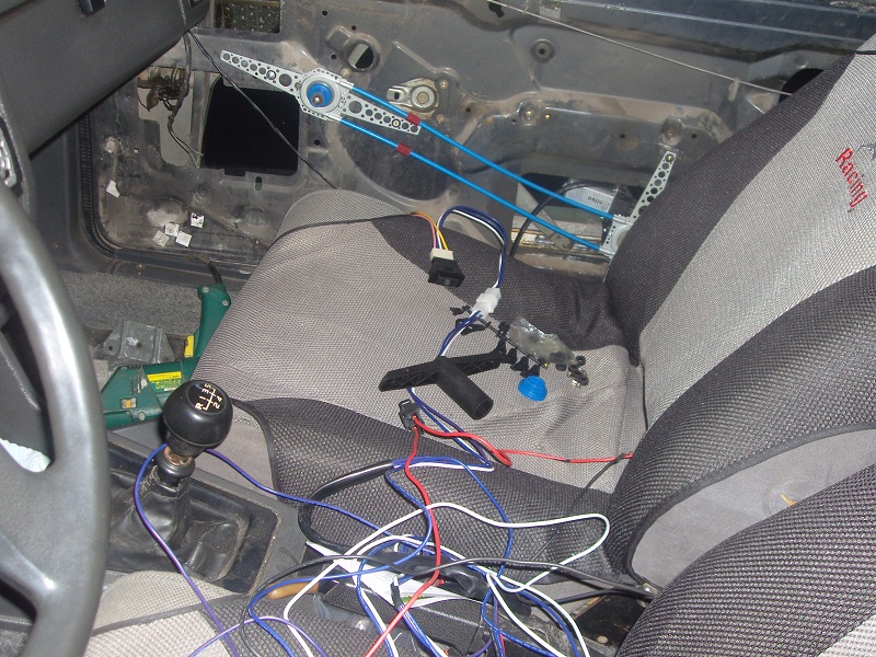

Сегодня закончил установку сего девайса на свою ласточку )
По мере установки весь процесс фотографировал, может, кому-то пригодится.

а при установке стеклоподъемников таких лучше пользоваться болтами и садить их на резьбовый клей, вместо саморезов, через определенное время торохтеть будут сильно.

не за что ) да, там стоят двигатели бОльшей мощности, брал в расчет размер и вес стекла (трехдверка).
работают конечно немного шумновато (сравнивал со звуком работы на Toyota Camry), но тут скорее дело в шумоизоляции дверей.

касаемо тросиков - тут не совсем стандартные тросики, они идут на усиленной основе + напаяны шарики.
единственное, чего они боятся - установки "наперекос".

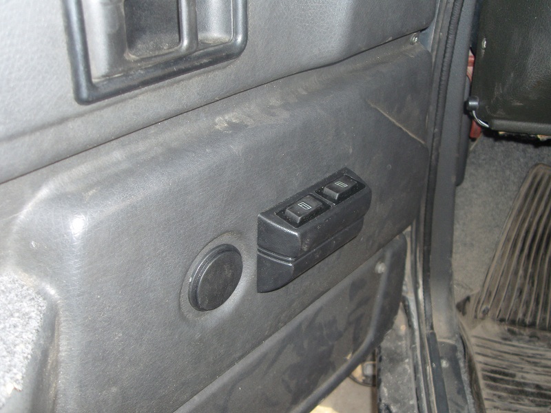

Да, кстати, я вот клавиши по другому воткнул - мне показалось так в тройке гармоничнее будет.
