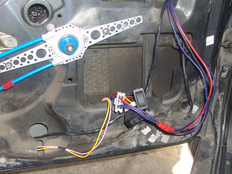

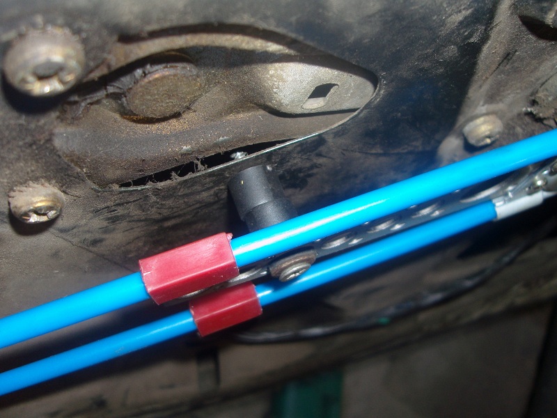

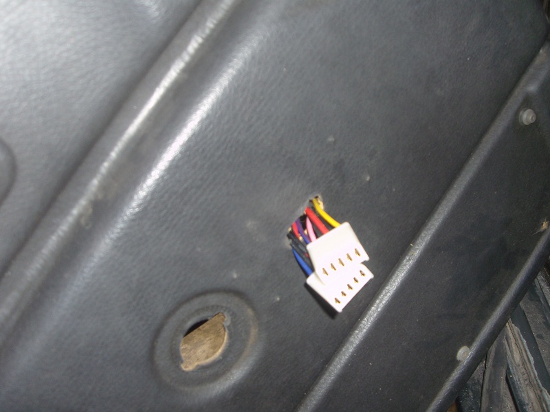

Сегодня закончил установку сего девайса на свою ласточку )
По мере установки весь процесс фотографировал, может, кому-то пригодится.
Сами стеклоподъемники стоили 350 грн с доставкой.
Заранее прошу прощения за пыльный салон и двери, машина стояла на ремонте 3 недели (порвал ремень, погнул выпускные клапана). Пока стояла, решил параллельно поставить подъемники =)
Видео работы ЭСП по ссылке https://vimeo.com/46049748

а при установке стеклоподъемников таких лучше пользоваться болтами и садить их на резьбовый клей, вместо саморезов, через определенное время торохтеть будут сильно.

касаемо тросиков - тут не совсем стандартные тросики, они идут на усиленной основе + напаяны шарики.
единственное, чего они боятся - установки "наперекос".

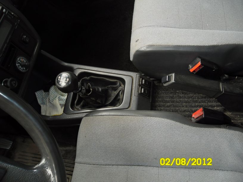

Да, кстати, я вот клавиши по другому воткнул - мне показалось так в тройке гармоничнее будет.
