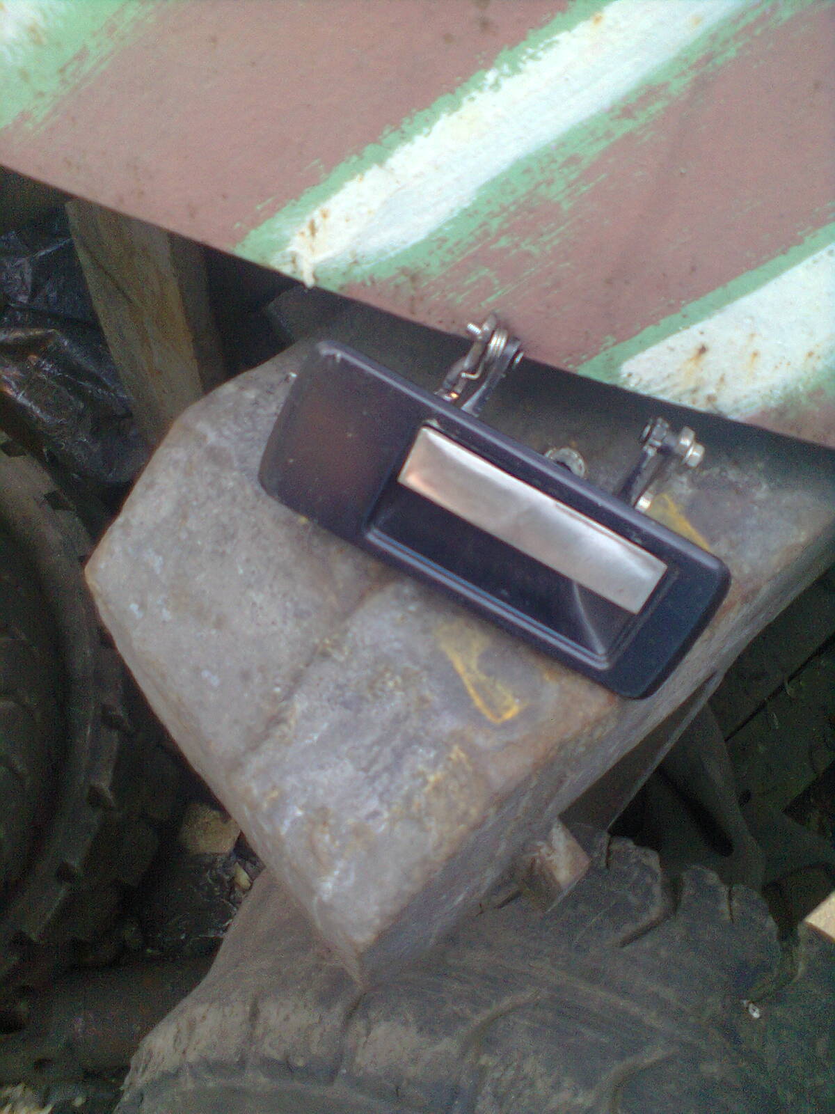

Сделал я себе сегодня вот такую штуку, получилось очень даже неплохо. Я думаю что если человек не в курсе что да как то и не поймёт что не родная. Делал из нержавейки тройки, всё очень практично и ещё на 30 лет)))
Re: Для фанатов 340-ых
Сообщение Serij » Пт июл 27, 2012 7:42 pm
Круть! ;)
Сообщение alexnax » Пт июл 27, 2012 7:46 pm
Serij писал(а):Круть! ;)
Так у тебя же получается даже лучше :P Просто я в свободное от работы время. Дома поломалась и я взял её в Москву и тут из халявной нержи сделал новую

Сообщение Serij » Пт июл 27, 2012 9:12 pm
то не у меня. то на заводе :)
Сообщение alexnax » Пт июл 27, 2012 9:41 pm
Блин ну меня именно твоя тема про ручки вдохновила на самостоятельное исполнение))) :? А вообще при наличии сварки и болгарки и дрели ручка делается (сама блестящая часть) примерно часа за 2-3. Глаза боятся а руки делают :-P

Сообщение Vladizlav » Пт июл 27, 2012 10:13 pm
Нерж забыл. Без нее сложно. :(
У меня пока водительская из ржавейки ...

Сообщение alexnax » Пт июл 27, 2012 10:25 pm
Ну это уже на вкус и цвет....мож кому для продажи машины побыстрее и подешевле))) Ну а если для себя то конечно нерж. И тоньше двойки брать нет смысла, получается тонкое неприятное на ощупь какашка)) По крайней мере у меня так было
