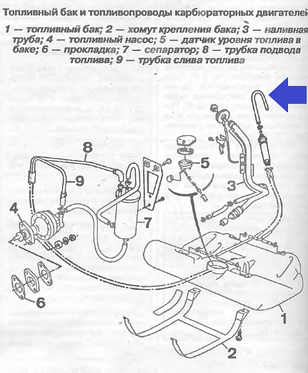

А куди в карбових моделях іде трубка позначена на малюнку?

Filosof писал(а):А куди в карбових моделях іде трубка позначена на малюнку?
Никуда она не идет, просто так висит, это вентиляция бензобака, походу.

Сообщение Filosof » Вт авг 14, 2012 2:05 pm
Я так і думав. Просто я думаю вивести так само трубку яка іде до адсорбера назовні як вентиляцію. А якщо виявиться що в мене крім того ще є вентиляція баку - то взагалі заглушу ту що йде до абсорбера. Просто холодно на вулиці - ніяк не залізу під машину не подивлюсь чи є там якась вентиляція баку чи нема.
