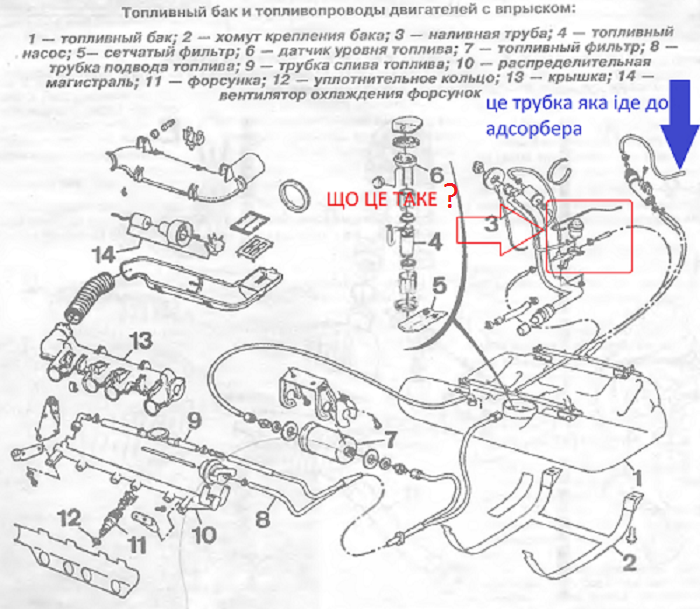

Сообщение Filosof » Пн авг 13, 2012 9:41 pm
А куди в карбових моделях іде трубка позначена на малюнку?

Re: адсорбер на 4
Сообщение Filosof » Пн авг 13, 2012 9:56 pm
Просто я не пойму: в інжекторних моторах, крім системи вловлення парів топлива, є вентиляція бензобаку?

Re: адсорбер на 4
Сообщение Rom » Вт авг 14, 2012 7:45 am
Filosof писал(а):А куди в карбових моделях іде трубка позначена на малюнку?
Никуда она не идет, просто так висит, это вентиляция бензобака, походу.

Re: адсорбер на 4
Сообщение Filosof » Вт авг 14, 2012 2:05 pm
Я так і думав. Просто я думаю вивести так само трубку яка іде до адсорбера назовні як вентиляцію. А якщо виявиться що в мене крім того ще є вентиляція баку - то взагалі заглушу ту що йде до абсорбера. Просто холодно на вулиці - ніяк не залізу під машину не подивлюсь чи є там якась вентиляція баку чи нема.

Re: адсорбер на 4
Сообщение Filosof » Пт авг 31, 2012 11:35 pm
Лазив сьогодні під машиною - крім системи вловлення парів(адсорбера), більше ніякої системи(ніяких трубок) вентиляції немає. Там спеціально зроблено такий замкнутий круг, — бак вентилюється через систему адсорбера, так що заглушувати трубку яка йде від клапану, який знаходиться біля заднього колеса не можна. Єдиний вихід - робити вентиляцію як на карбових моделях. Ну або відновлювати всю систему адсорбера. Якщо хтось від'єднував той адсорбер - було б дуже цікаво почути як це робили. Дякую.
