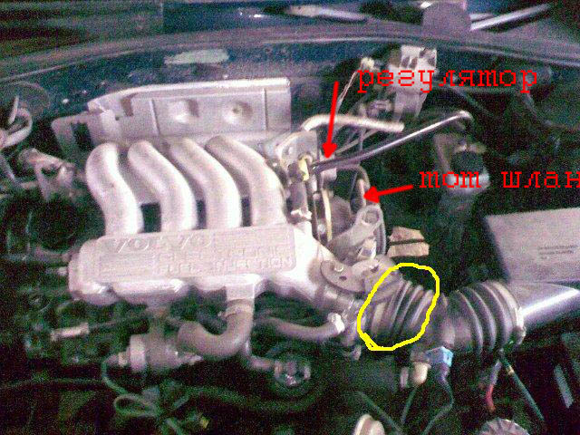

Нашел на выходных откуда воняет бензином.
Разьело патрубок который идет от воздухана на вентиляцию картера, а засунул руку туда а там бенз капает :o
Приямо внутри в этом патрубке все в бензине, то есть кидает излишки/остатки бензина через вентиляцию картера в воздухан ? из за чего такое может быть? форсункам капец? клапана?
Сегодня утром ехал и движок начал троить!!! на холостых вибрация и мощность пропала.
На завтра назначен визит к инжекторщику. Вот на рисунке выделил откуда утечка из этого патрубка снизу.

Сообщение AbsolutMC » Сб ноя 17, 2012 10:50 am
volvo440GL писал(а):Спасибо мужики все по дело!
Бенз там может быть из-за пробитой мембраны регулятора давления(расход будет повишен+обороты прыгать, будет запах бензина). проверяется просто:снимаеш шланг, заводиш, смотриш-если есть бенз то регулятор на выброс. Рисунок с пояснениями:

Сообщение volvo440GL » Вс ноя 18, 2012 12:45 am
скорее всего ты полностью прав. Инжекторщик нифига не шарит. Сегодня опять бензином воняет очень и капает прям палец подставляешь и все в бензине. Завтра проверю!!! Очень признателен за вразумительный совет.
Подскажи как это лечить????

Re: Расход топлива
Сообщение AbsolutMC » Вс ноя 18, 2012 1:06 am
volvo440GL писал(а):скорее всего ты полностью прав. Инжекторщик нифига не шарит. Сегодня опять бензином воняет очень и капает прям палец подставляешь и все в бензине. Завтра проверю!!! Очень признателен за вразумительный совет.
Только заменой регулятора.
