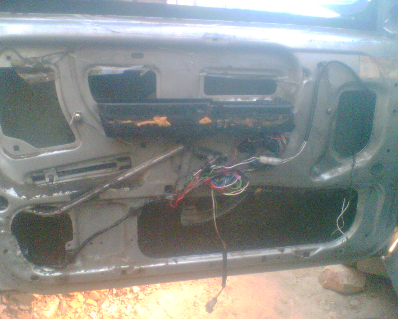

Давненько ничего не писал,сегодня решил вопрос с замками на дверях,разобрал,подпилил болгаркой зубцы,и все заработало как надо,заменены передние скобы с направляющими на суппортах,перестало тарахтеть.

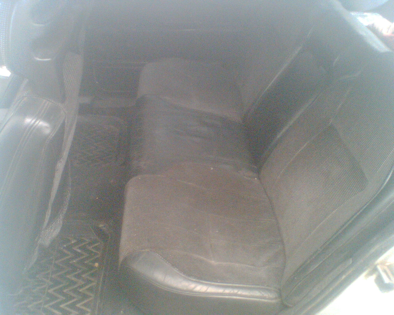

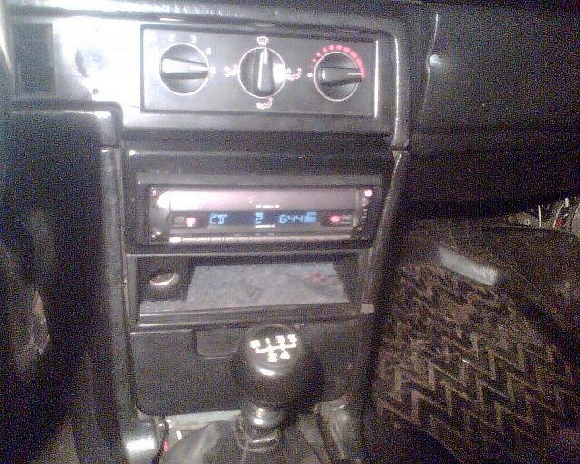

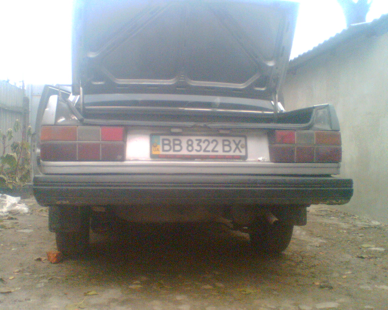

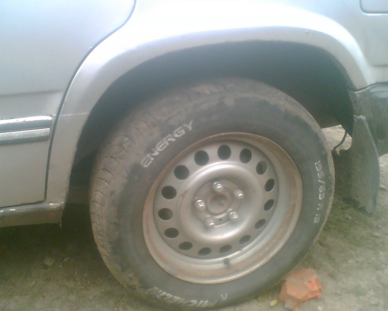

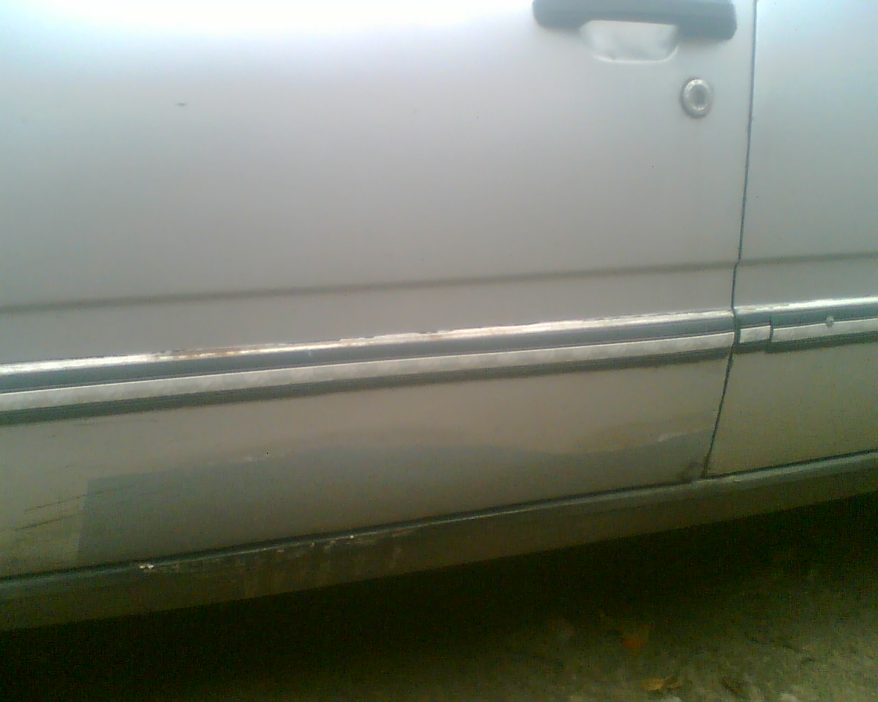

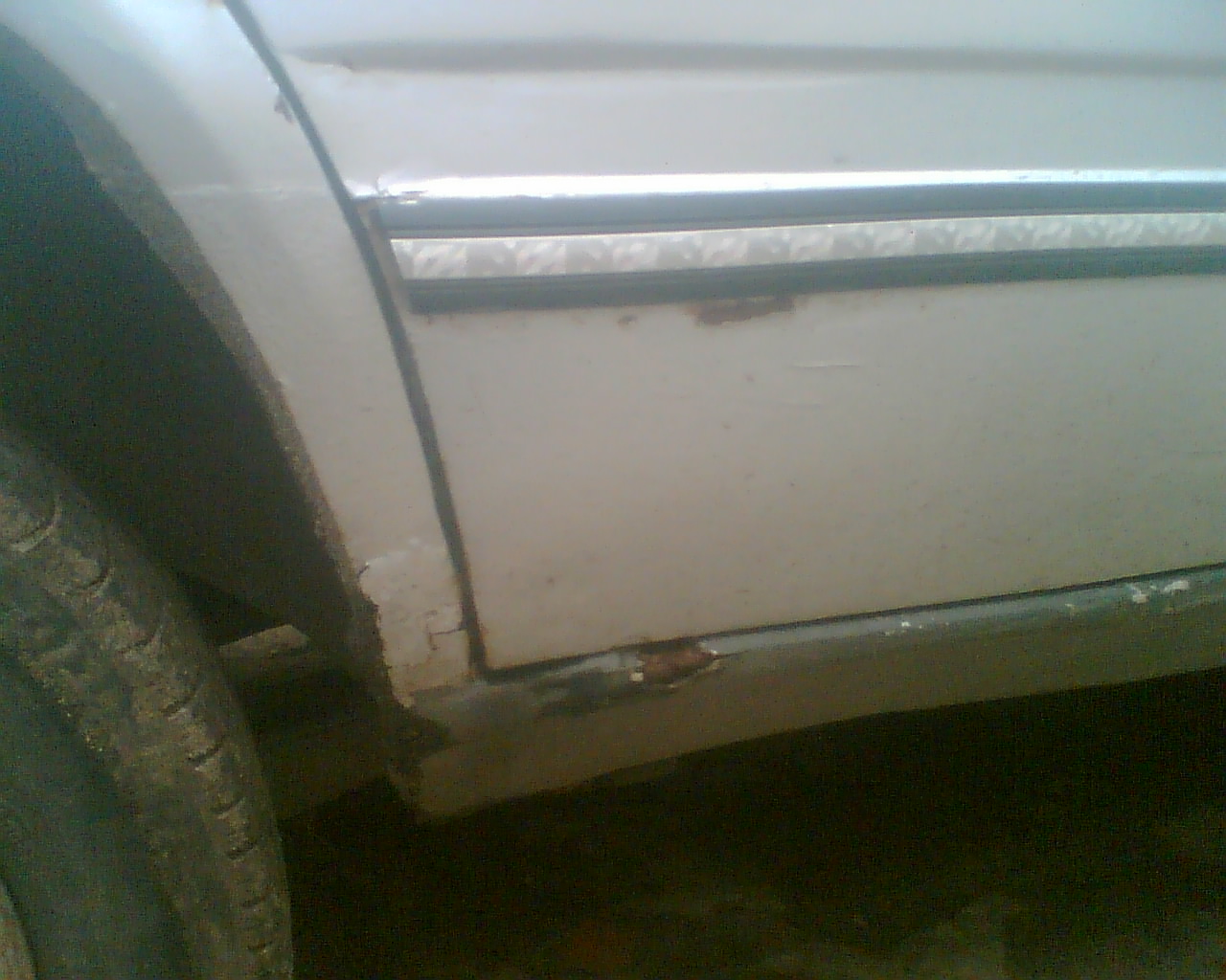

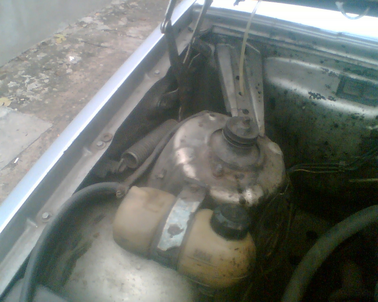

По просьбам закидую немного фото
Opel zafira 1.8
Григорий
Сообщения: 772
Автомобиль: в поисках volvo
Re: Долгожданная 740 дизель
Сообщение Григорий » Чт ноя 15, 2012 10:23 pm
Сори за качество :? ,фотал телефоном которому пять лет
Opel zafira 1.8
Григорий
Сообщения: 772
Сообщение solohino » Вс ноя 18, 2012 12:26 pm
Да уж,кузов похуже чем у моей тройки,пороги,двери и наверняка еще где-то,а вентиляция картера... :o :( ,но гораздо лучше чем у моей ЛТ, :D ,зато двигло на ЛТ нормальное...Даже не знаю,двиг ремонтировать сейчас накладно,холодно к тому же...насос ТНВД нашел?Блин,но как мне хочется большой седан... :sad:

Сегодня немного дособирал центральную консоль,поставил шахту,рамку под магнитолу,прикуриватель.Нашел разьем на подогрев стекла,оказывается работает,проблема в кнопке.В планах замена бардачка и ремонт подогрева сидений.Вот так сейчас это выглядит.Большое спасибо за подгон запчастей Жене(Джоннику)! :-P
