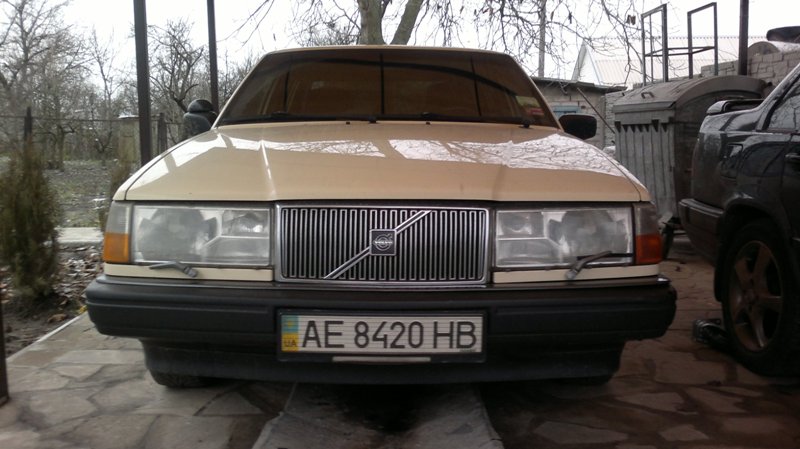

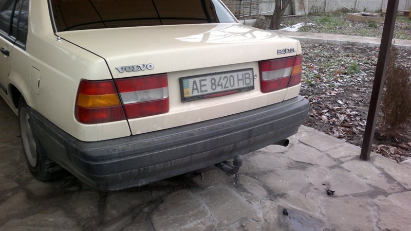

вот та волво 940 ;)
вот так начуют наши волвочки

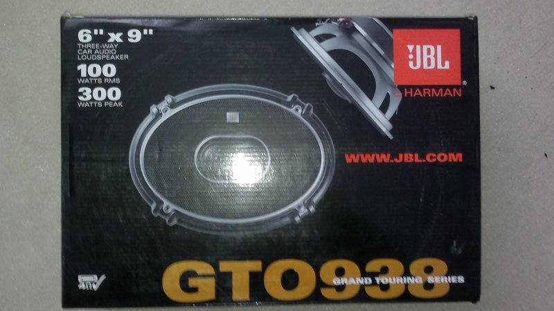

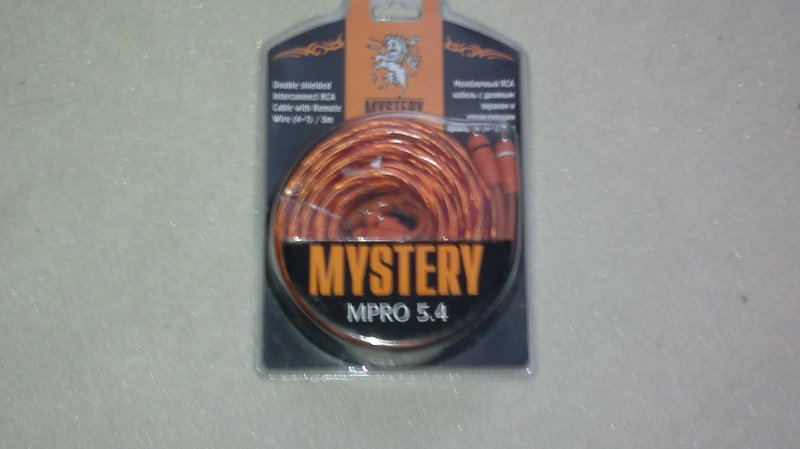

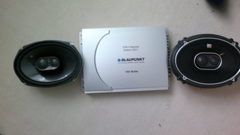

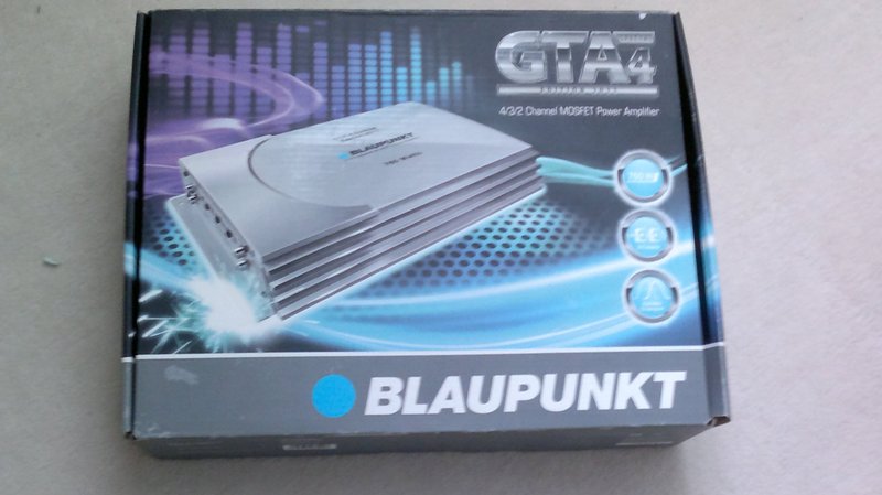

Сообщение Sergey 850)) » Пн дек 24, 2012 9:04 pm
вот новая обновочка! :idea:
уже установил вроде играет "чета"
Сегодня поеду настраивать усилок!
Сообщения: 999
Re: volvo 850 Dnepor
Сообщение JakBil » Пн дек 24, 2012 10:19 pm
Не мог у меня купить, точно такой лежит в упаковке новый.
Кстати нужна емкость хоть на пол фарада, хотя на 1 лучше, без нее так и будет играть "что то", низы не раскачиваться будут, а будет захлебываться сам усилок, отсюда и серьезные искажения звука пойдут.
Задача конденсатора в автозвуке - поддерживание напряжения бортовой сети на приемлемом уровне в моменты пиковых нагрузок сабвуфера.
Провал напряжения возникает из-за нескольких причин: единовременная большая нагрузка, неправильно рассчитанное сечение силового провода (увеличенное сопротивление и потери на участках цепи), недостаточность выделяемой мощности аккумулятором
http://www.autosecret.net/tuning/avtozv ... ondencator
http://bass-auto.ru/content/selection_o ... ents1.html
Кстати у меня есть вот такой (рисунок 4 Конденсатор с встроенным вольтметром.) по первой ссылке

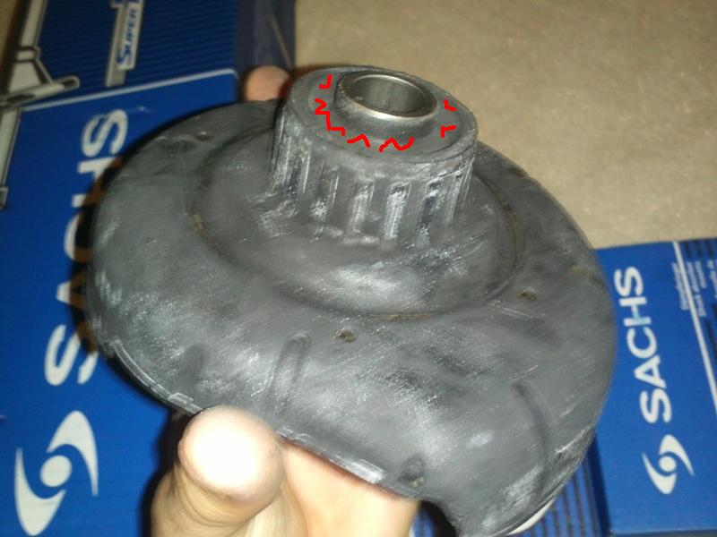

Сообщение Sergey 850)) » Ср янв 23, 2013 6:05 pm
На выходных обнаружил что передний левая опора нижния потрескался и стойка приподнялась на 8 мм.
Вопрос может ли стойка выскочить мне в капот??????? :drag:
то как то нет времени желания и денег на новую опору с подшипником!
Сообщения: 999
Сообщение JakBil » Ср янв 23, 2013 7:22 pm
Sergey 850)) писал(а):Вопрос может ли стойка выскочить мне в капот??????? :drag:
Серый не знаю как на Вольво, а на Опеле Вектра Я точно увидел штырь стойки сверху капота......самое смешное , что дырка в 5-6 мм не проблема, а вот открыть капот не помяв его, если штырь вылезит см на 3-4 вот это надо еще суметь, на дороге открыть капот не получилось.
А что у Ваньки нет хорошей бу от донора? Зачем тебе новая да и подшипник если норм можно оставить, промыв, продув и перемазав его., он то не в колесе стоит и не особо то и вращается, т.е. вечный.

Сообщение volvo PS » Чт янв 24, 2013 11:41 am
У меня не вылетело, я ездил месяц думая что у меня стойка потекла и стучит. А оказалось что это опора, только правая, так у меня не просто потрескалась, а я мог просто взять за стойку и спокойно ею шевелить))))
если хош я могу дома посмотреть, у меня отец менял на S80, они подходят и были они в нормальном состоянии... мог бы подарить...
Это на 7 и 9 ках вылетают, был у меня такой случай на моей 7-ке, может конечно я ошибаюсь, пусть меня поправят эксперты)))

Сообщение Sergey 850)) » Чт янв 24, 2013 12:14 pm
volvo PS писал(а):У меня не вылетело, я ездил месяц думая что у меня стойка потекла и стучит. А оказалось что это опора, только правая, так у меня не просто потрескалась, а я мог просто взять за стойку и спокойно ею шевелить))))
Спасибо за надежду и поддержку моральную!
Спасибо за щедрость! но я наверное буду ставить новые так как цена вопроса 700 грн! и 3 часа работы! не хочется потом ище рас менять! под машину лазить!
или может я неправ Б/У оригинал луче новой не оригинал?

Сообщение JakBil » Пт янв 25, 2013 2:48 am
seer_777 писал(а): стойка потекла передняя, по заду вообще жесть а .. не пробило.
Я блин нормально написал, вроде понятно ?
У МЕНЯ ЛИЧНО НА МОЕМ ОПЕЛЕ ВЫЛЕЗЛА СТОКА В КАПОТ
Ща видно? Т.е. никто мне не расказывал.
Причем тут потекщая стойка ? Заклинивщим подшибником протерается опора на ширину этого подшибника и стойка вместе с подшибником через опору вылетает ввех, а там капот, в итоге дырка и проблема открыть капот пока стоку не снимешь.
Думаю еще раз писать что мне не прийлется. Но по просьбе могу еще раз, мне не жалко. Серый, сделай профилактику подшибника, что бы он работал и ставь его обратно и ездий еще 20 лет. Или Я в колбасном отделе всю жизнь проработал и не шарю а машинах.
