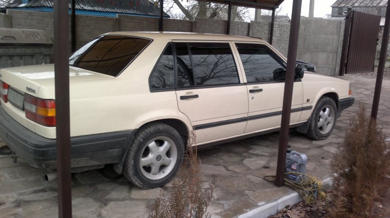

вот та волво 940 ;)
вот так начуют наши волвочки

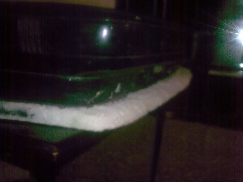

честно! уже сделал форму! вроде норм. но не R-ка( но похоже
а теперь просто некогда поехать на рынок и купить материал для следующего этапа! мешает робота и ище рас робота! и плюс холодно! в доме как то не хо ванять( а то семья может меня выгнать в гараж жить с бампером :-D а там холодно(
вот теперь и думаю! :drag:

Sergey 850)) писал(а):Сегодня узнал цены на материал!!
квадратный метр стекло волокна 60 грн.
Банка 1л. полиэфирная смола 80 грн.
шпакло 50 грн.
Ваня во первых ты по акуратнее с моим бампером, не поцарапай :-D
Во вторых, заедь на Курчатовский рынок, там правильная стеклоткань, т.е. готовая без парафина которую не надо обжигать даже стоит
80 ед по 8 гр. кв.метр
120 ед по 10 гр. метр
Бери стеклоткань и не парься со стекломатами, работать проще и чище да и расход полиэфирки гораздо меньше. Тебе 80-ки на четыре слоя хватит метра 3-4 с головой, т.е. аж 32 гр на нее ты потратишь. Полиэфирка 1л. за 80 гр. это очень хорошо (где нашел, мне самому надо ?)
Третие пена монтажная, это только каркас, т.е. болван для нанесения стеклопластика, потом ее даже убрать надо будет, а четыре слоя с перекрытием, это очень крепко получится. И еще наоборот клей большими кусками, так как ни странно будет прочней, конечно с перекрытием каждого солоя следующим по стыкам.
Шпаклюй первых два слоя т.е. до того как начнешь выводиь авто шпаклевкой, после того как все застынет приготовленной самим шпаклевкой, ее делаешь так берешь полиэфирку и в нее добавляешь простой муки из магазина для блинов и пирожков, до нужной тебе густоты, только подсыпай порциями. Мука впитывает в себя полиэфирку потом слипается, получается ооочень прочная фигня, и не надо ни какой микросферы, алюминевой пудры и даже древесной муки.
и посмотри на ю-тубе куча видео про пену и бампера и работы с поллиэфиркой
для начала http://www.youtube.com/watch?v=PC9Ikmek8aI
