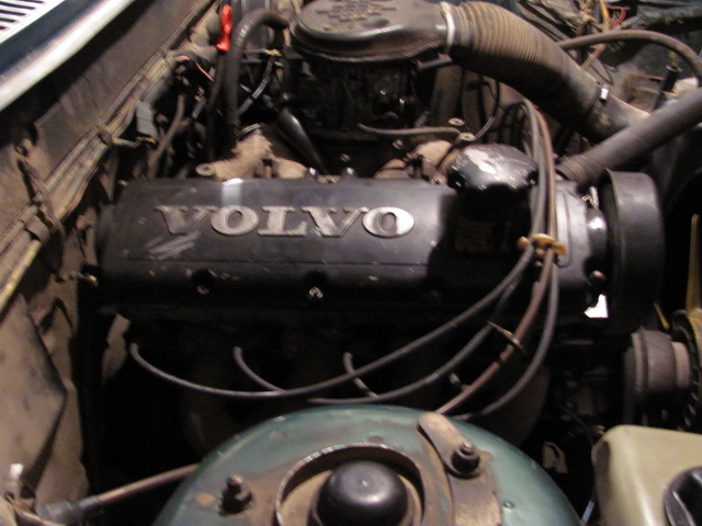

Сообщение Женя » Вт дек 25, 2012 8:02 pm
Во фото моего нового движка

Сообщение Stas340 » Чт янв 03, 2013 11:13 am
ка кпо мне то это скорее В200К

Сообщение Andrey72 » Пн янв 07, 2013 3:13 pm
Если изначально двигатель шел с этой машинкой, то это скорее всего B19K(до 85 года двигатели нумеровались двухзначным кодом). После этого их слегонца модернизировали, правда к 90-му году от этой модернизации частично отказались( вернули упорные полукольца к маховику и прежний диаметр шеек коленвала).
