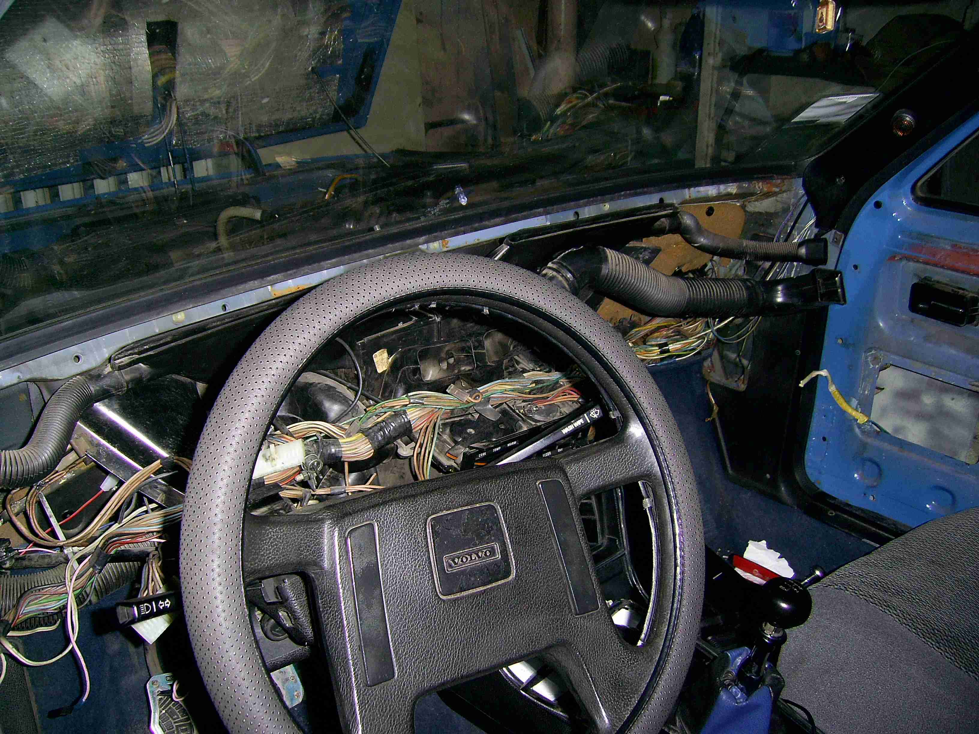

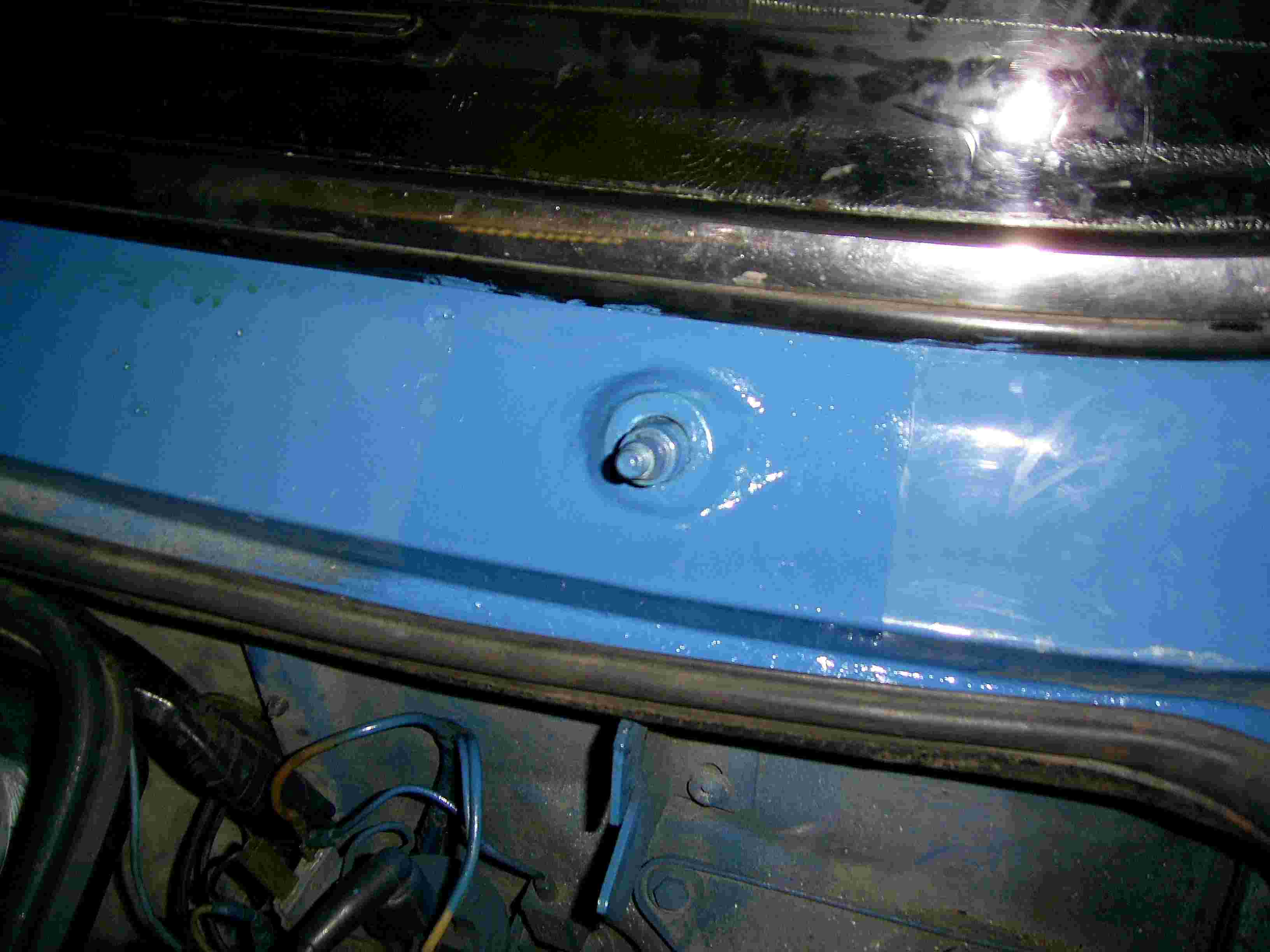

Торпеду снял, не так уж трудно ее снимать немного привел все в порядок, а то все в пыли было! Обнаружил что подтекает из под лобового стекла, придется снимать стекло, у меня есть новое поставлю его старое было поцарапано и в одном месте треснуто! Может кто то с таким сталкивался, дайте совет что с эти делать, всегда буду рад!

markitos писал(а):Торпеду снял, не так уж трудно ее снимать немного привел все в порядок, а то все в пыли было! Обнаружил что подтекает из под лобового стекла, придется снимать стекло, у меня есть новое поставлю его старое было поцарапано и в одном месте треснуто! Может кто то с таким сталкивался, дайте совет что с эти делать, всегда буду рад!
В мене теж подібна ситуація, але правда в одному місці протікає, тут тільки варити...

Лобовое снял там только немного ржавчины, зачистил грунтовал и покрасил, стекло поставлю на мовиль для высоковольтных кабелей, так будет намного лучше!!

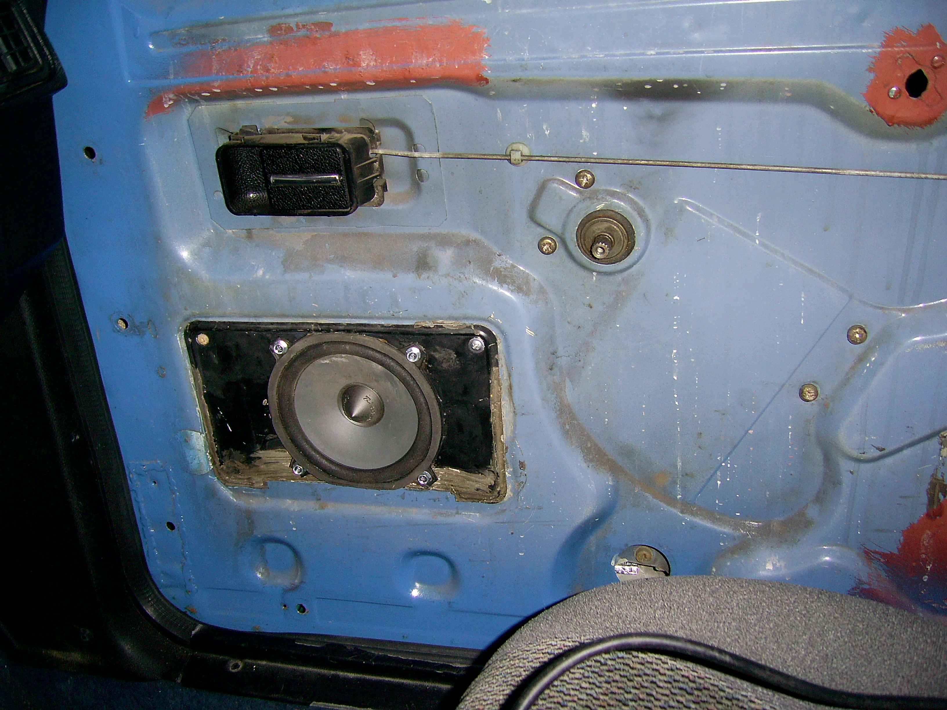

Сообщение markitos » Вс янв 27, 2013 3:17 pm
Если бы это на ум пришло немного раньше, то вода в двери не затекала и двери были бы целее намного чем они сейчас, хоть и обработаны антикоррозийной мастикой!!!

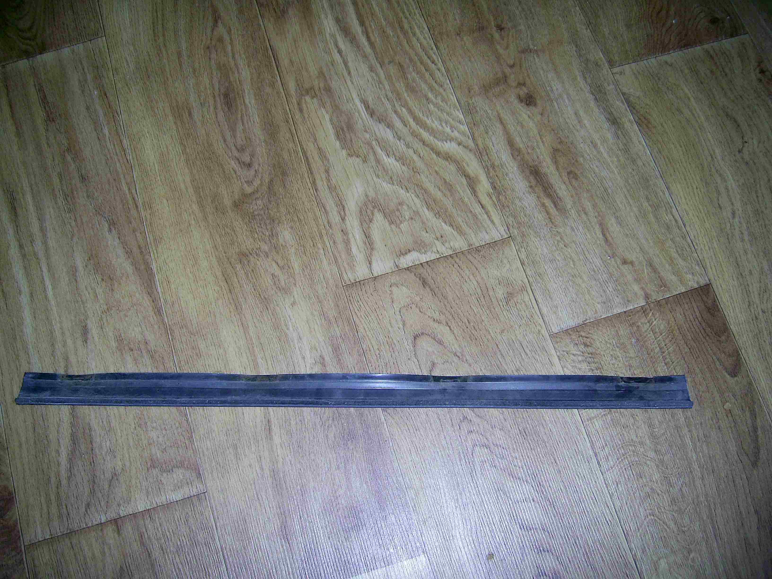

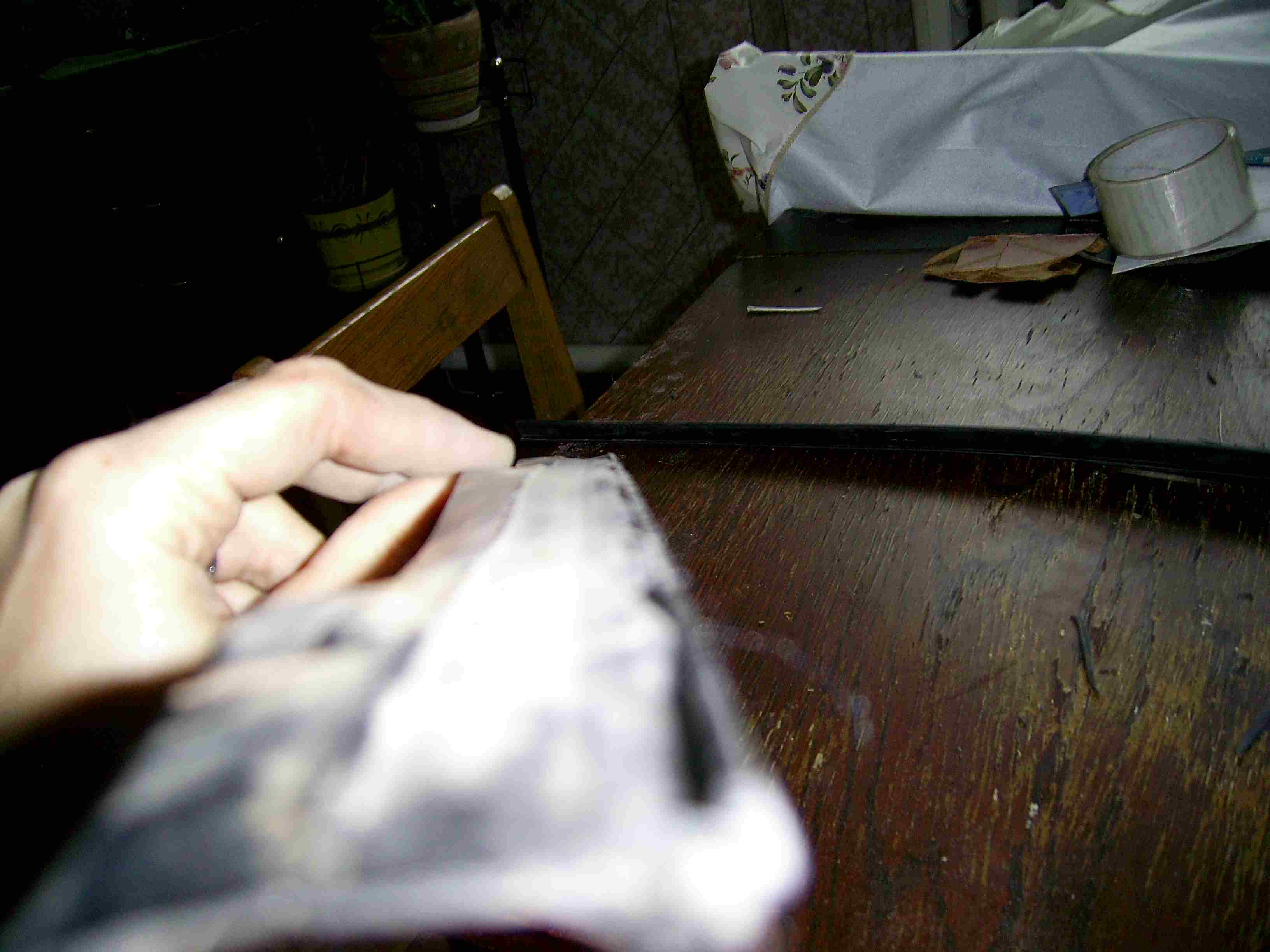

Сообщение markitos » Пн янв 28, 2013 9:12 pm

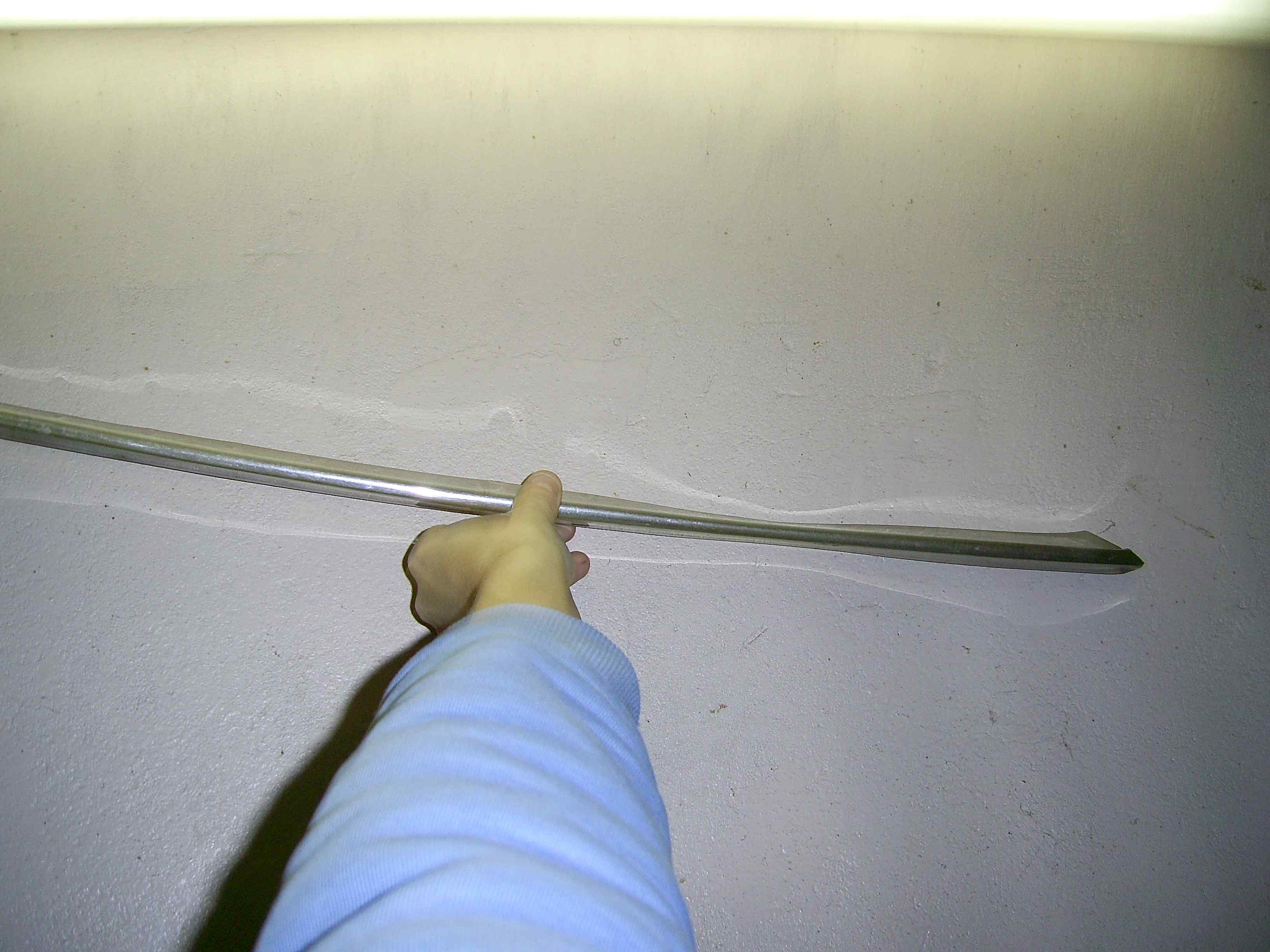

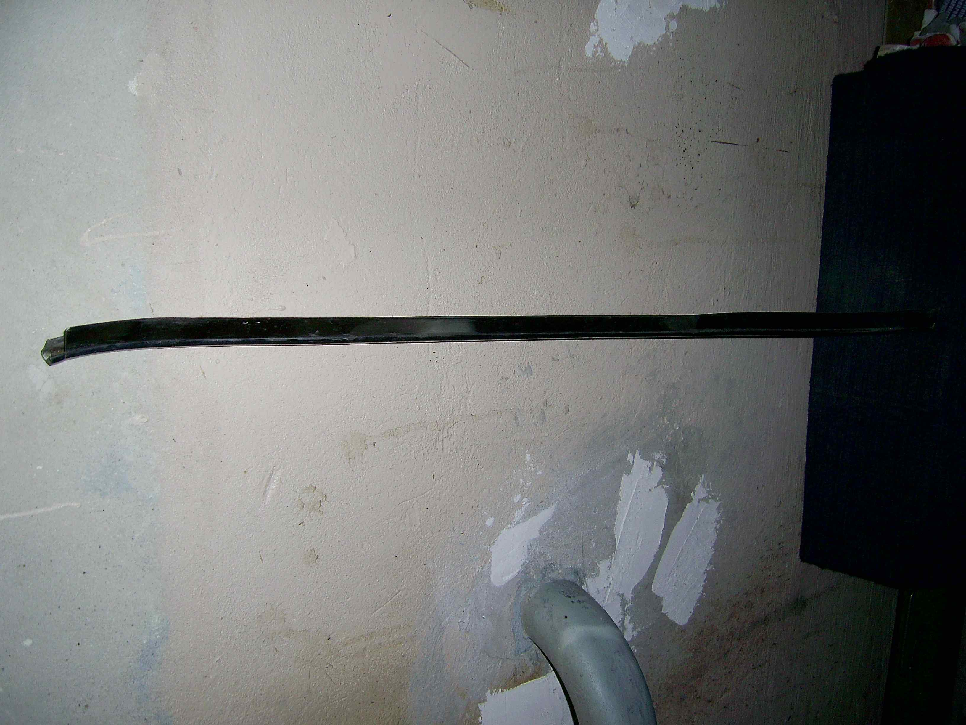

Немного сегодня потратил времени и вот что получилось, и еще кое что сделал, но фото выложу позже, так как многое еще не фотографировал, думаю что завтра точно все закончу и по выкладываю фото!
Рис № 1 То что снял с машины
То что было снято с машины и что куплено на автобазаре от ваз 2107
Рис № 4 Как обрезал
Рис № 3 его общий вид
Рис № 2 Обрезал Г образное чтобы получилось I
Готовое изделие, получилось даже неплохо!
Готовое изделие

Сообщение Serij » Ср янв 30, 2013 8:53 pm
А чем ты прикрепил бархотку к родной пласмаске? степлером или чем? вобще зачетно получилось! :D

Сообщение markitos » Пн фев 11, 2013 10:51 am
Serij писал(а):А чем ты прикрепил бархотку к родной пласмаске? степлером или чем? вобще зачетно получилось! :D
Нитью капроновой крепил, а дырочки прожигал паяльником чтоб потом не было трещин!

Re: Volvo 343 DL
Сообщение markitos » Пн фев 11, 2013 10:54 am
Когда мыл машину под напором струи больше дал на резинки, ни одной капли не попало во внутрь двери, очень хорошо получилось, жаль только что не придумал это немного ранее!
