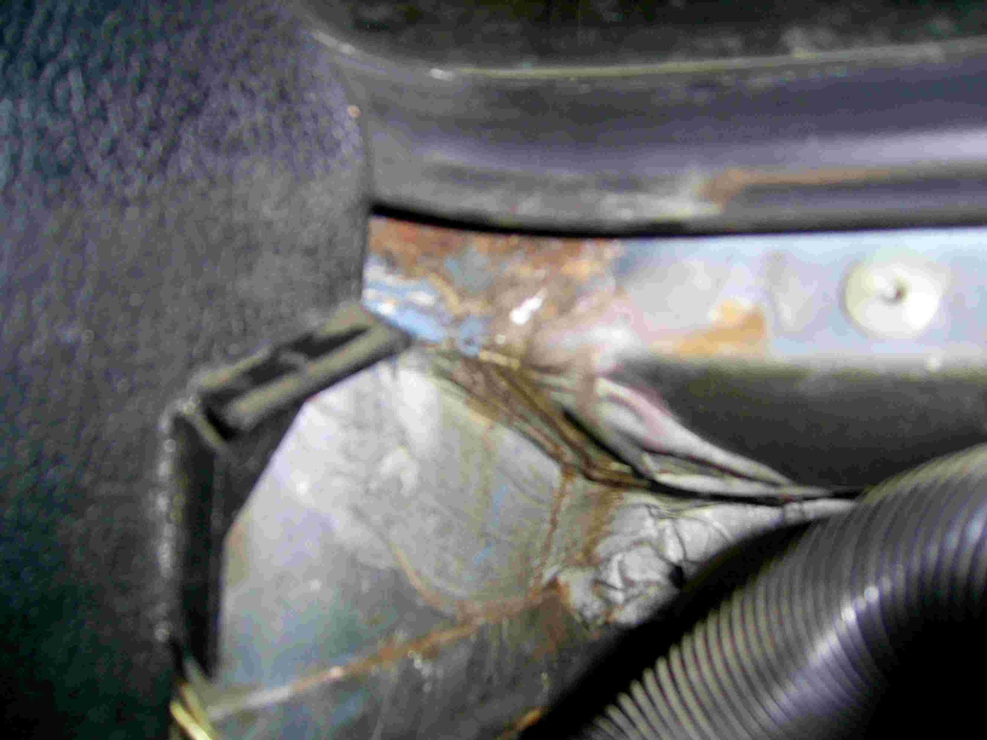

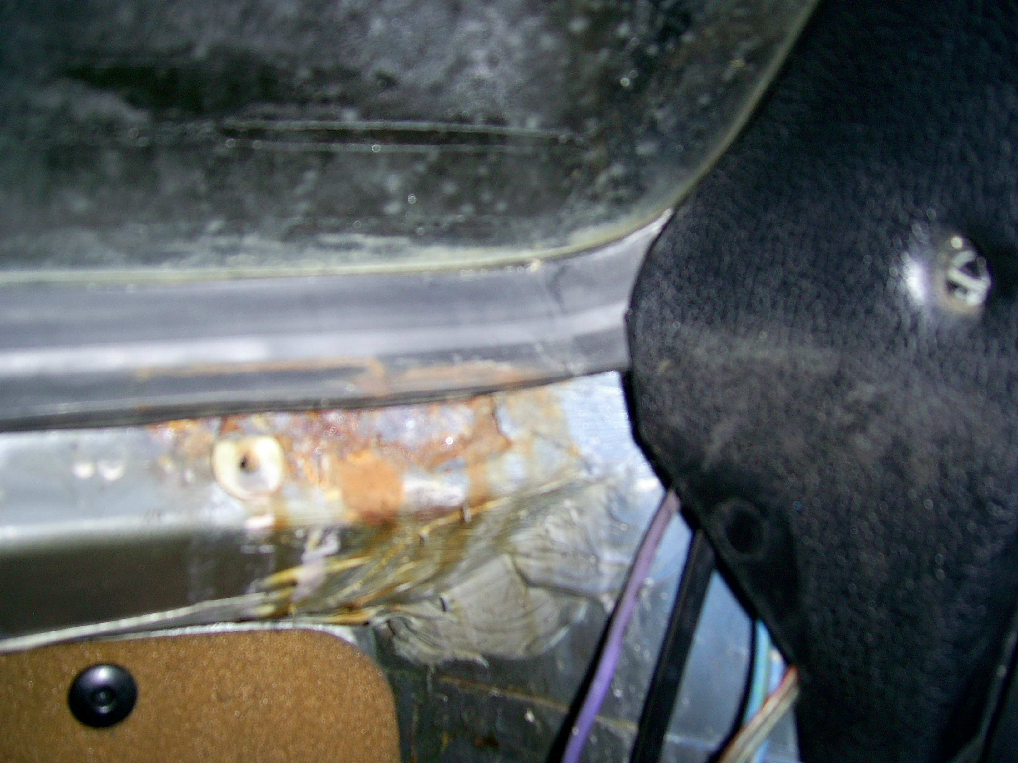

Торпеду снял, не так уж трудно ее снимать немного привел все в порядок, а то все в пыли было! Обнаружил что подтекает из под лобового стекла, придется снимать стекло, у меня есть новое поставлю его старое было поцарапано и в одном месте треснуто! Может кто то с таким сталкивался, дайте совет что с эти делать, всегда буду рад!

Лобовое снял там только немного ржавчины, зачистил грунтовал и покрасил, стекло поставлю на мовиль для высоковольтных кабелей, так будет намного лучше!!

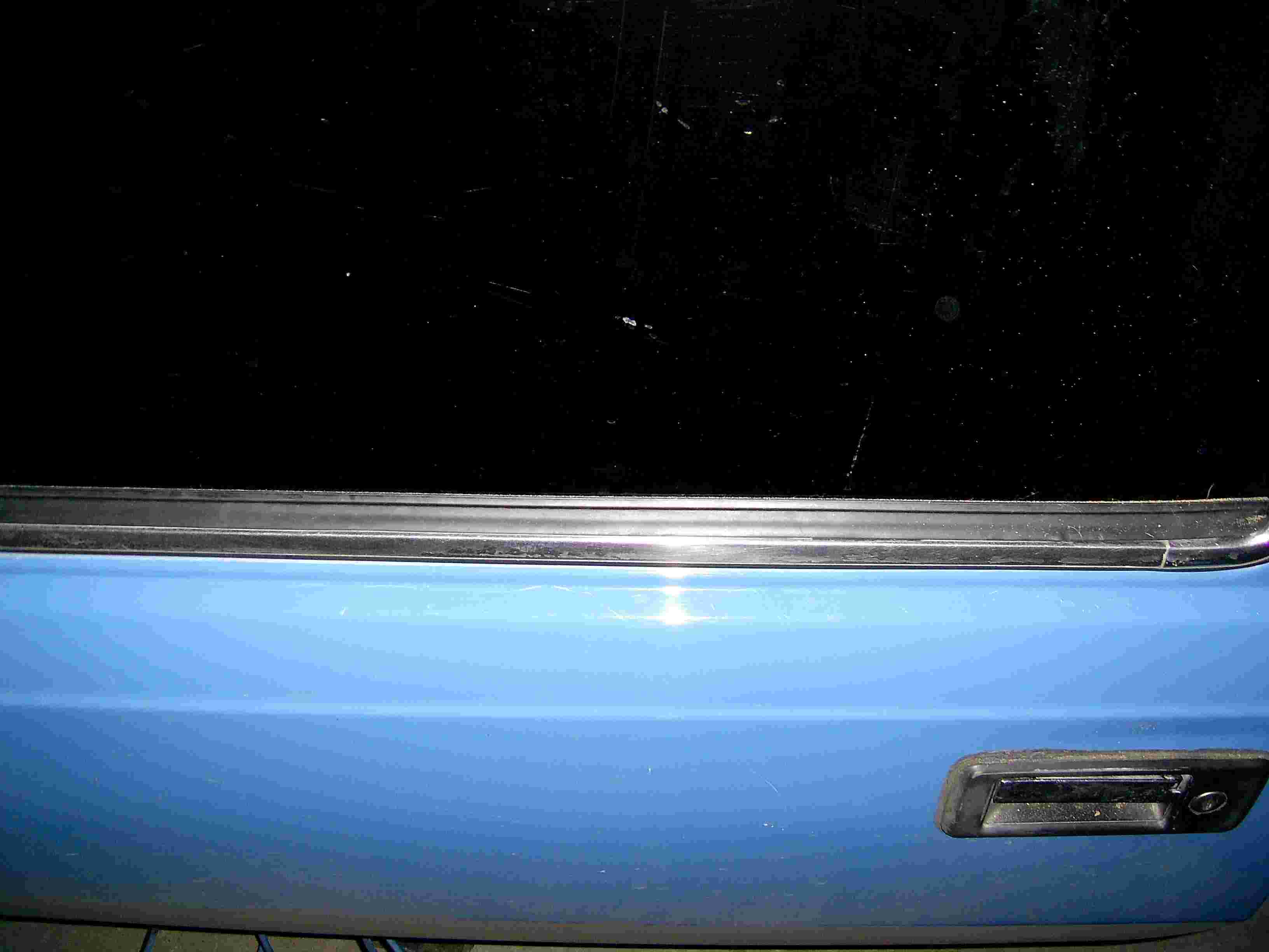

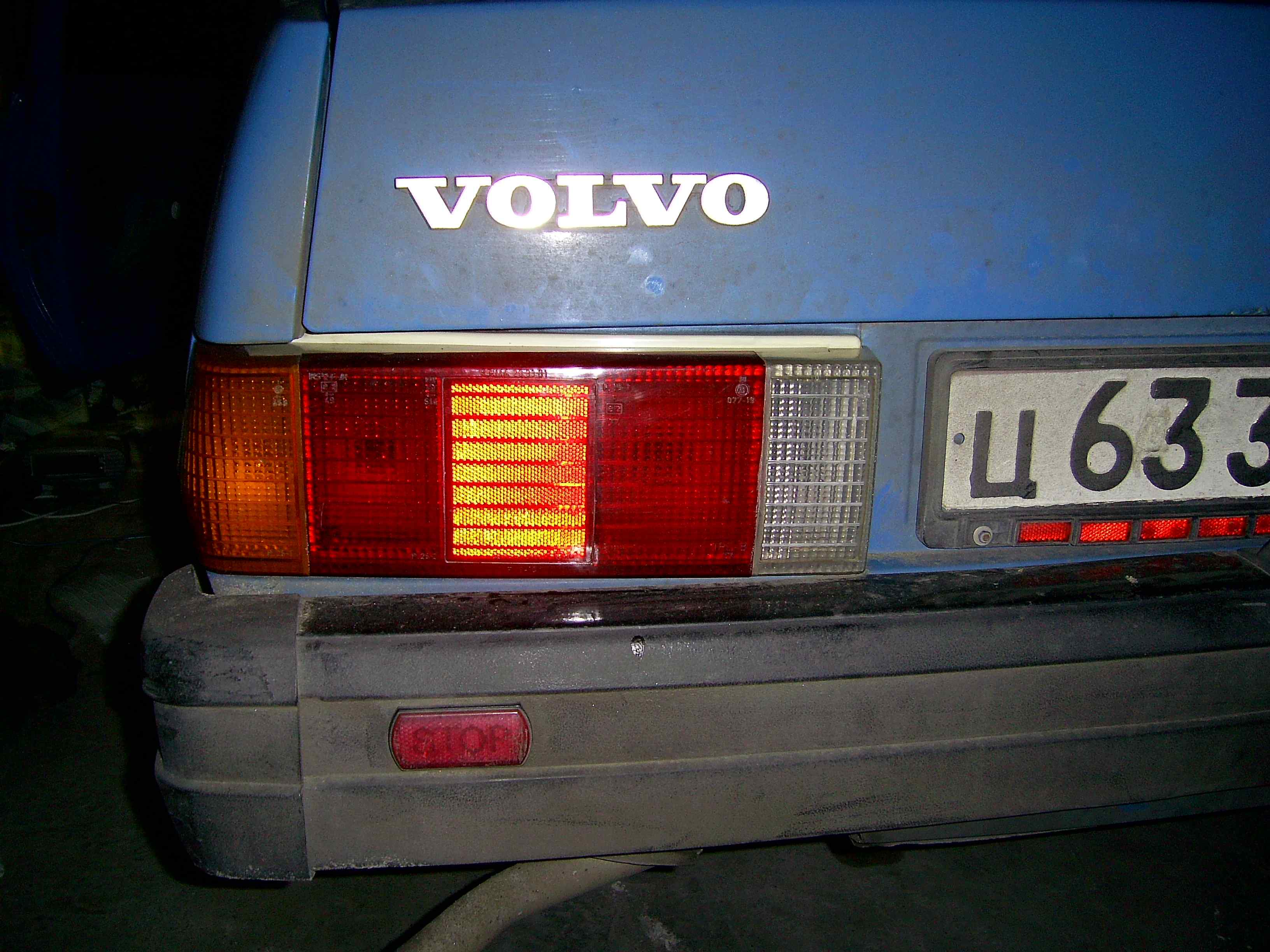

Вот фото то что получилось после небольшого ремонта, да и немного доработал то что уже сильно устарело и пришло в не годность! Например уплотнитель стекла с наружной части кузова брал от ваз 2107 немного подрезал и поставил на место! Заварил треснутое место под крепление механизмов дворников, с обратной стороны изготовил крепление усиленное и все собрал, думаю что теперь явно будет все хорошо! Поставил лобовое стекло новое так как мое прежнее было сильно поцарапанное, вставил его в прежнюю резинку! Решил вынести в двери динамики так как ранее они стояли в штатных местах переднего крыла, не давали никакого особо звучание потому что штатные места под овальные колонки на не под 130!Снял и почистил задние фары они были в ужасной грязи с внутренней стороны!
Как вам моя доработка?!
Только лаком еще не вскрывал!
Вот то что получилось
HERZ 130
Фары как новые смотрятся теперь!

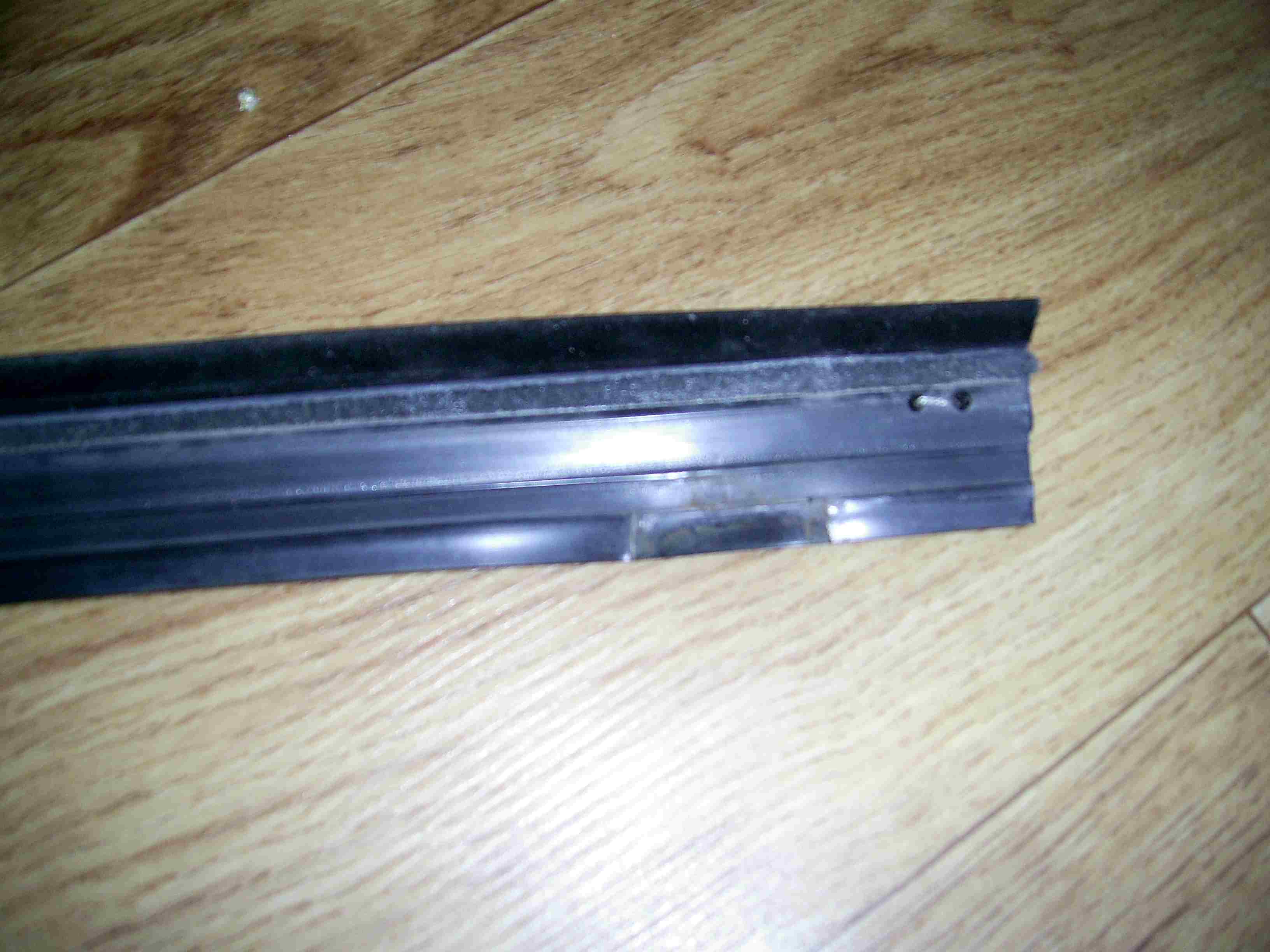

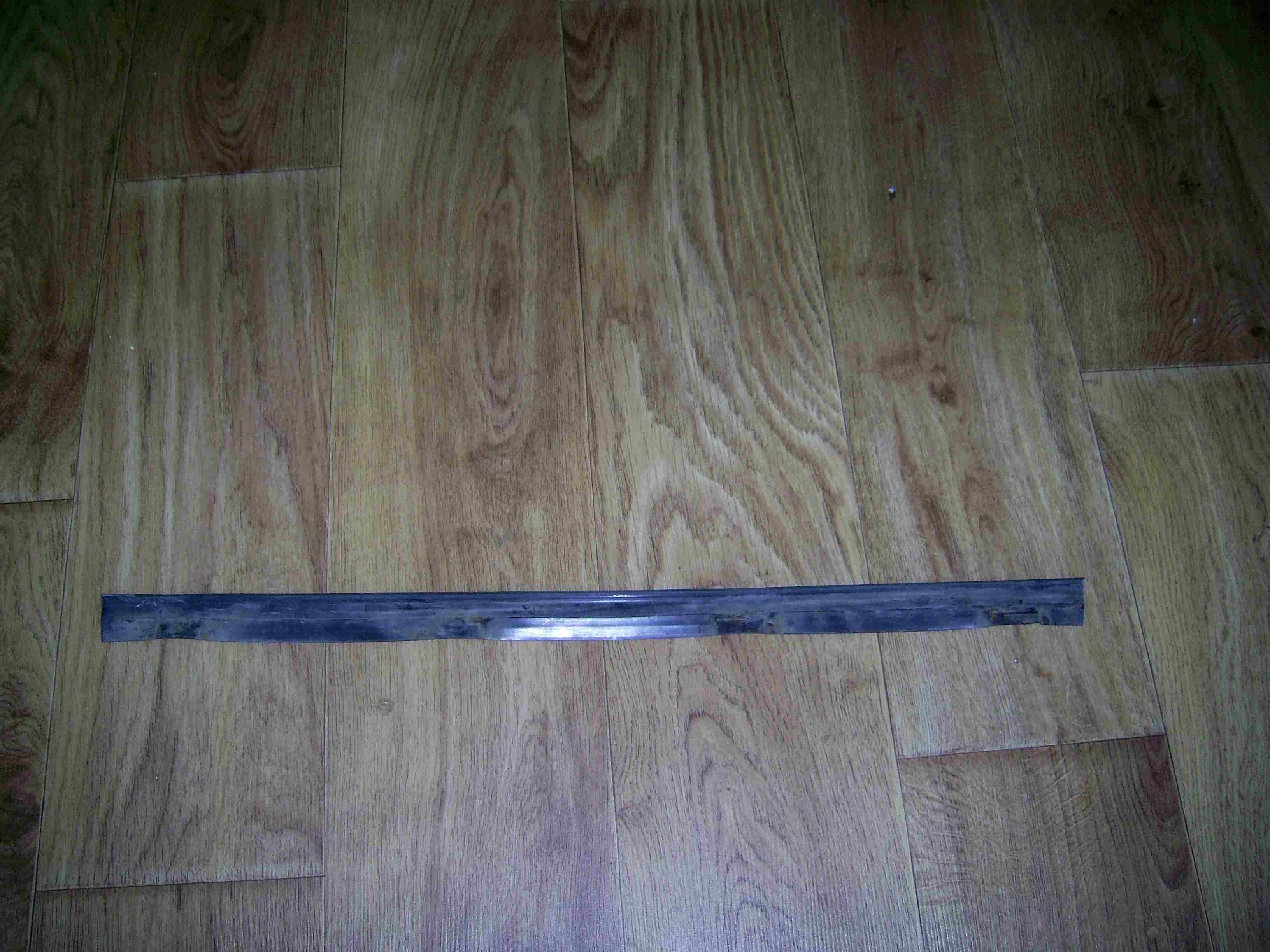

Сообщение markitos » Пн янв 28, 2013 9:12 pm
Немного сегодня потратил времени и вот что получилось, и еще кое что сделал, но фото выложу позже, так как многое еще не фотографировал, думаю что завтра точно все закончу и по выкладываю фото!
Рис № 1 То что снял с машины
То что было снято с машины и что куплено на автобазаре от ваз 2107
Рис № 4 Как обрезал
Рис № 3 его общий вид
Рис № 2 Обрезал Г образное чтобы получилось I
Готовое изделие, получилось даже неплохо!
Готовое изделие

Re: Volvo 343 DL
Сообщение Serij » Ср янв 30, 2013 8:53 pm
А чем ты прикрепил бархотку к родной пласмаске? степлером или чем? вобще зачетно получилось! :D

Re: Volvo 343 DL
Сообщение markitos » Пн фев 11, 2013 10:51 am
Serij писал(а):А чем ты прикрепил бархотку к родной пласмаске? степлером или чем? вобще зачетно получилось! :D
Нитью капроновой крепил, а дырочки прожигал паяльником чтоб потом не было трещин!
