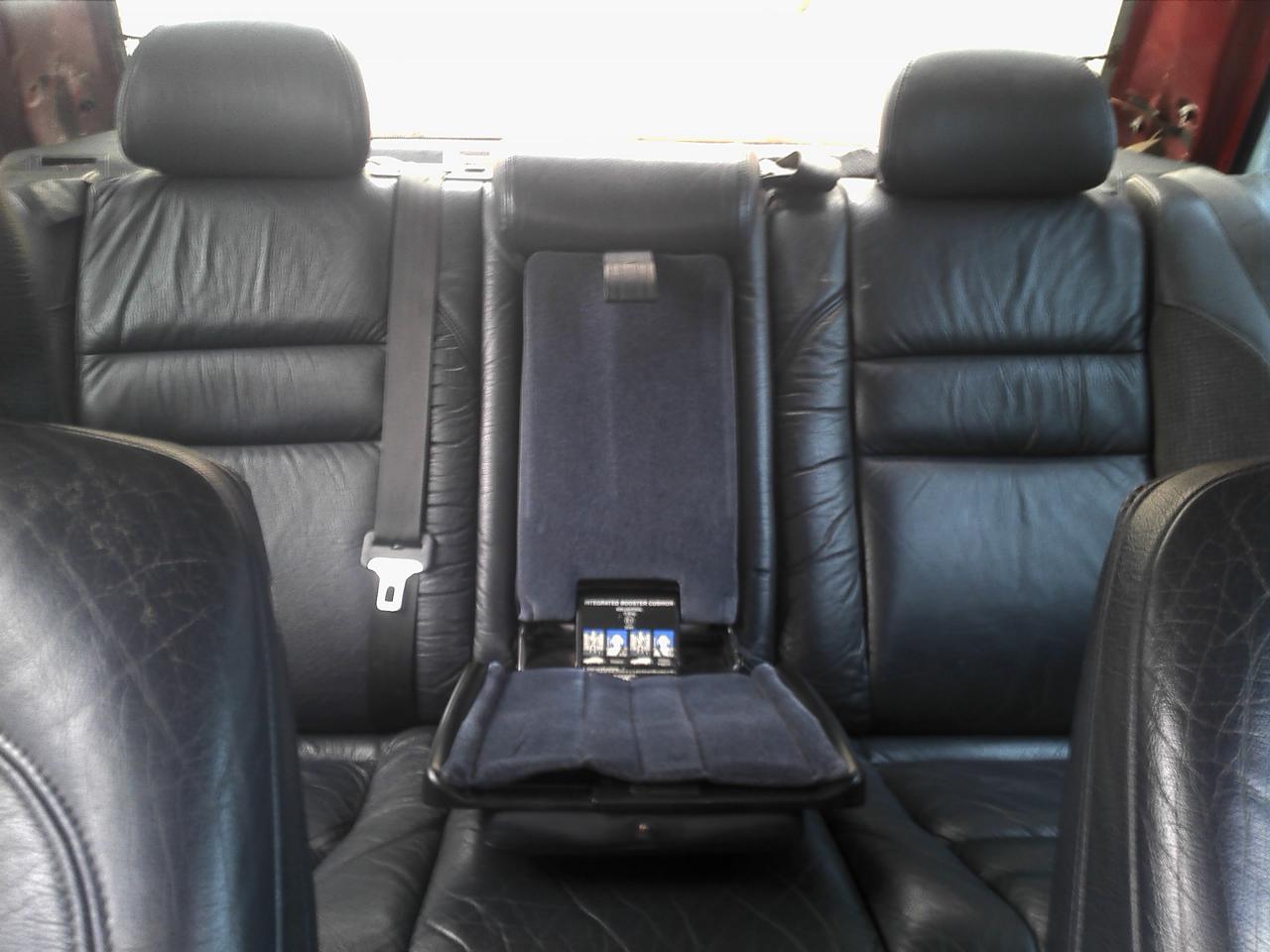

Яркий цвэт, необычный , как по мне, задний подлокотник.

Это детское кресло
