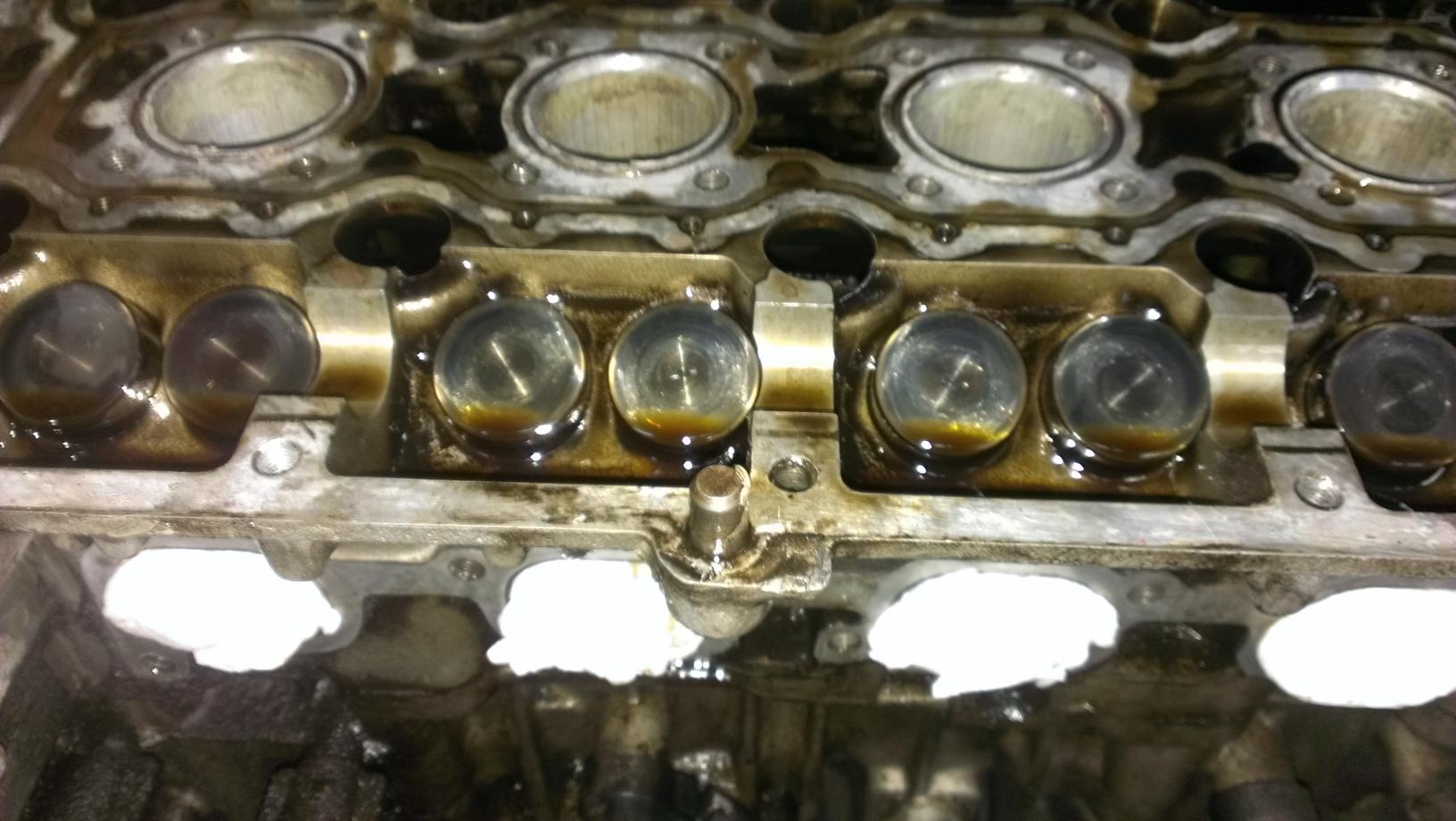

Масло (запотевание) возле пробки заливной - оч похоже на забитую вентиляцию картера...
Стаканы глядел, но было темно. Есть распорка (может спасла от трещин?).

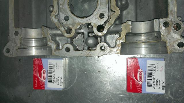

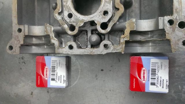

Для устранения запотевания масла была выбрана тактика - снять впускной коллектор, снять клапанную крышку с маслоотделителем и усе вымыть и почистить.
При снятой крышке определили продавленный слой герметика в раене 2 и 3 цилиндра...видны следы масла на стыке.
Купил герметик не совсем тот что нужно (нужен был лак, впарили обычный маслостойкий...).
Дело было вечером - решил не ганять по Киеву, а отложить на утро.
Пока все отчищено от отложений и старого герметика.

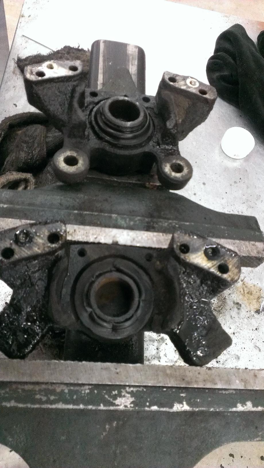

Перебрал и почистил задние супорта (правый внутренний цилиндр заклинивший...)

Покумекав на перекуре про трабл с ОЖ решили снять голову и проверить на герметичность (работы - минимум, открутить всего лиш 12 болтов ГБЦ).
При снятии ремня ох и нае...лись :o- шкив коленвала не откручивался...
Знаю что должно быть отверстие для блокировки вала, НО где оно - хз и где его искать? Стоп. У меняжфорум в телепоне, нахожу Алежона и звоню... Ответ прост
- "Все равно снимать стартер, по-этому фиксируй венец маховика.." ( епт, че я сам не догнал?)
Мерси за наводку, Олег!!
Шкив на полу, ремень в руке :oops:
Короче в воскресенье попер снова на рынок и взял комплект, прокладку ГБЦ, болты головки и энтот герметик нашел :idea:
