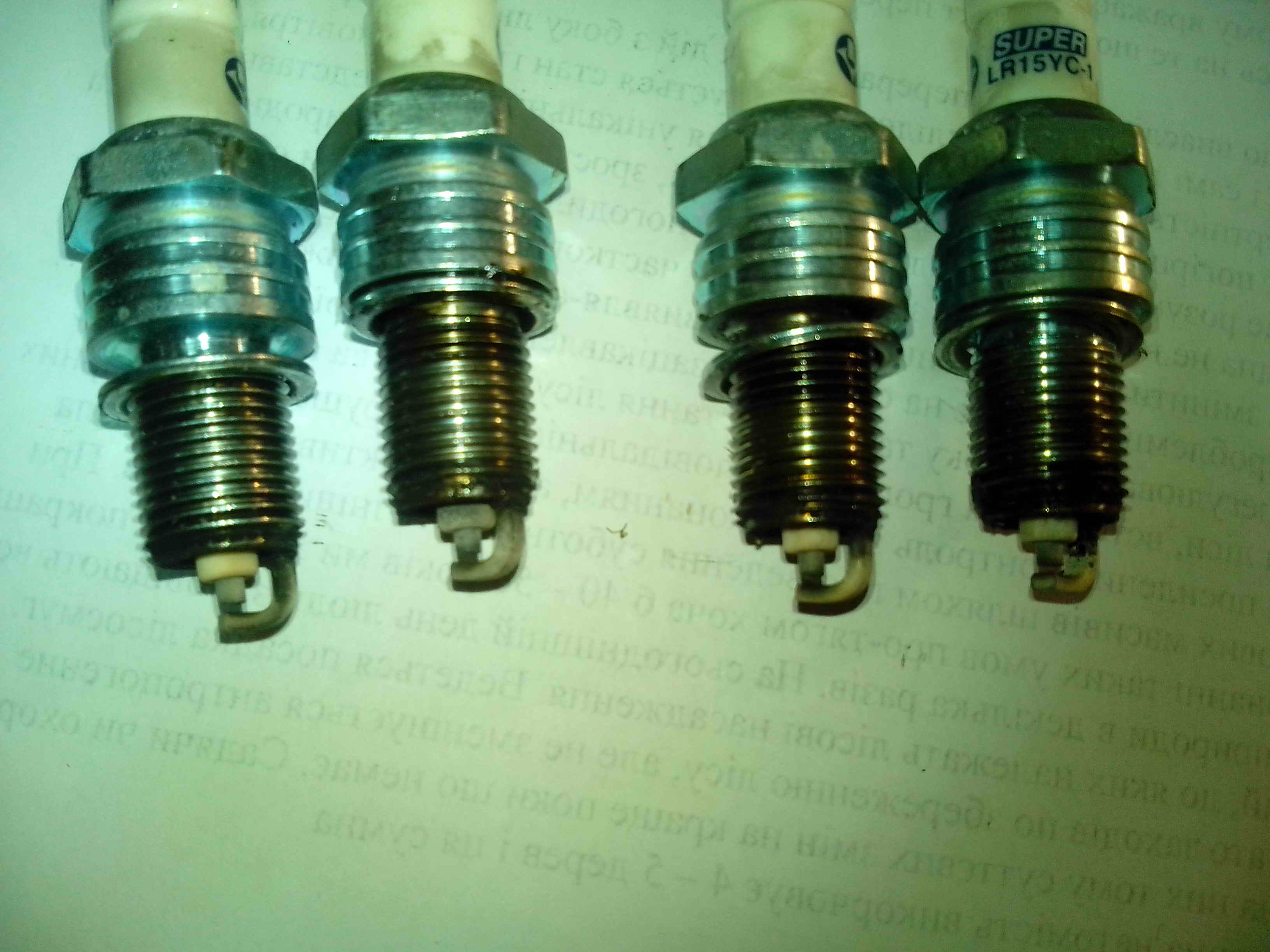

Сообщение Shipr » Пн фев 04, 2013 8:53 pm
Завелась почти сразу поехал за свечами, приемистость и разгон увеличились (может это уже самовнушение). Свечи взял более холодные NGK №5 BP6EF стояли YTTRIUM SUPER LR15YC-1,калильное число примерно одинаковое.

Сообщение Shipr » Пн фев 04, 2013 9:01 pm
Заехал на СТО заменить свечи (не было времени ехать в гараж за ключами) сказали что троит двигатель и не работают аж два цилиндра. Как я тогда на двух цилиндрах еду около 100 км/час. Предложили приехать завтра померить компрессию, не пойму зачем, свечи все одинакового цвета. Думаю разводят на ремонт двигателя.

Re: Сильная детонация.
Сообщение Shipr » Пн фев 04, 2013 10:49 pm
С детонацией пока не было возможности проверить очень короткие расстояния, хотя судя по датчику температура таже, но выключается сразу. Завтра покатаюсь по городу скажу. Что скажешь по поводу свечей, есть ли смысл ехать к тому мастеру или он балбес и хочет денег.

Сообщение Семен » Пн фев 04, 2013 10:59 pm
свечи,которые стояли,(мне кажется)отработали свое. судя по пятнам.
Семен :-P
Сообщение Shipr » Пн фев 04, 2013 11:09 pm
Но они прошли не более 300 км. Может просто фото такое сделано на китайском телефоне.
