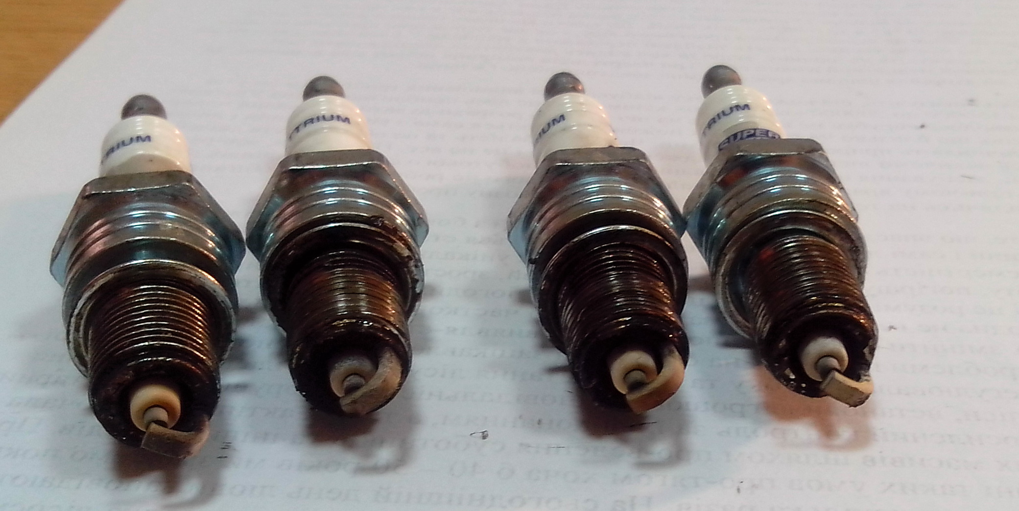

Сообщение Shipr » Пн фев 04, 2013 8:53 pm
Завелась почти сразу поехал за свечами, приемистость и разгон увеличились (может это уже самовнушение). Свечи взял более холодные NGK №5 BP6EF стояли YTTRIUM SUPER LR15YC-1,калильное число примерно одинаковое.

Сообщение Shipr » Пн фев 04, 2013 9:01 pm
Заехал на СТО заменить свечи (не было времени ехать в гараж за ключами) сказали что троит двигатель и не работают аж два цилиндра. Как я тогда на двух цилиндрах еду около 100 км/час. Предложили приехать завтра померить компрессию, не пойму зачем, свечи все одинакового цвета. Думаю разводят на ремонт двигателя.
Shipr
Сообщения: 756

Сообщение Семен » Пн фев 04, 2013 10:44 pm
а детонация? а работают цилиндры или нет - проверь на искру.завел,работает на холостых,по очереди по однону снял провод со свечи на пару см. если обороты упали - цилиндр работает.и так каждый цилиндр....только снятый провод не замыкай на массу! если сейчас двигатель работает ровно - не парься. но контролируй расход бензина.а бабки все хотят...удачи.

Сообщение Семен » Пн фев 04, 2013 10:59 pm
свечи,которые стояли,(мне кажется)отработали свое. судя по пятнам.

Сообщение Shipr » Пн фев 04, 2013 11:09 pm
Но они прошли не более 300 км. Может просто фото такое сделано на китайском телефоне.
