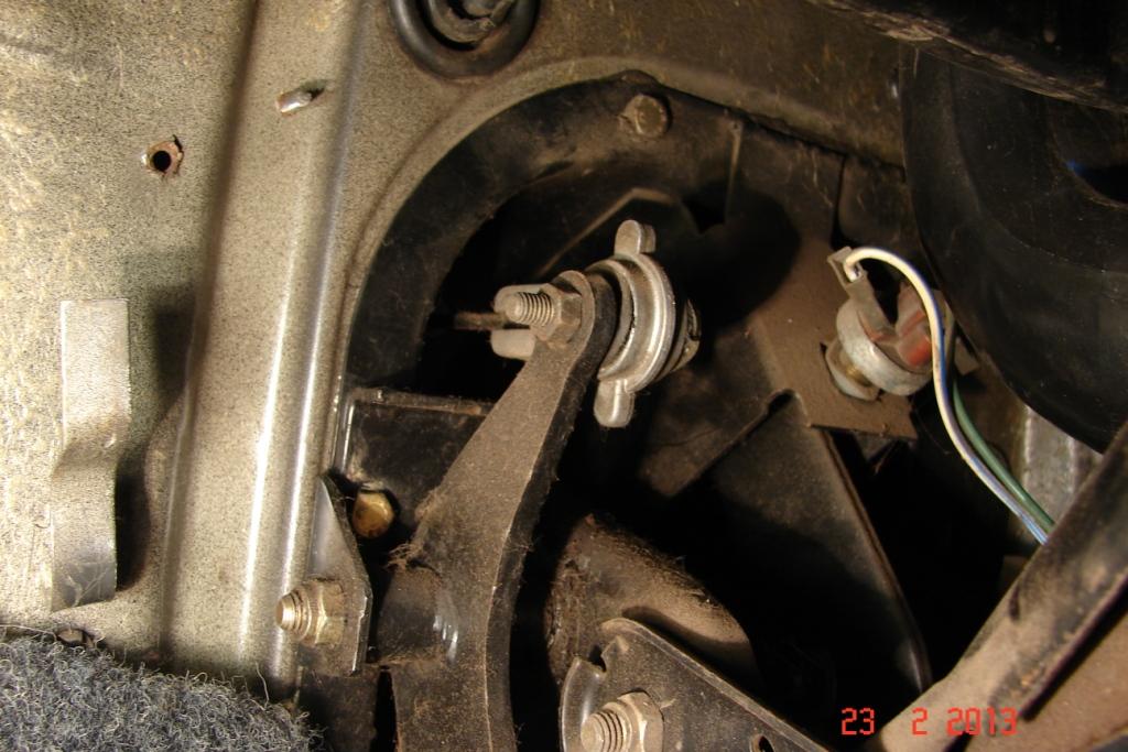

Здраствуйте.Такая беда(((У меня стоял самопальный тросс сцепления на Вольво 340, зделанный из троса ручника.И в месте где он крепился к педальному узлу было продольное отверствие куда вставлялся болт а потом к педали, а вродно просто ромб длинный без дырок как его поставить??

у тебя не хватает фиксатора на педали. №27 http://carcats.ru/list.php?id=MzAyMzQ0M ... E%2C+L.H.D. завтра буду взле машины - сфоткаю, как должно быть.

Сообщение Serij » Сб фев 23, 2013 5:29 pm
обещанные фотки

Спасибо огромное за фото)))Вот жду запчасть в понедельник буду ставить))А пока сапол свой зделал)))
