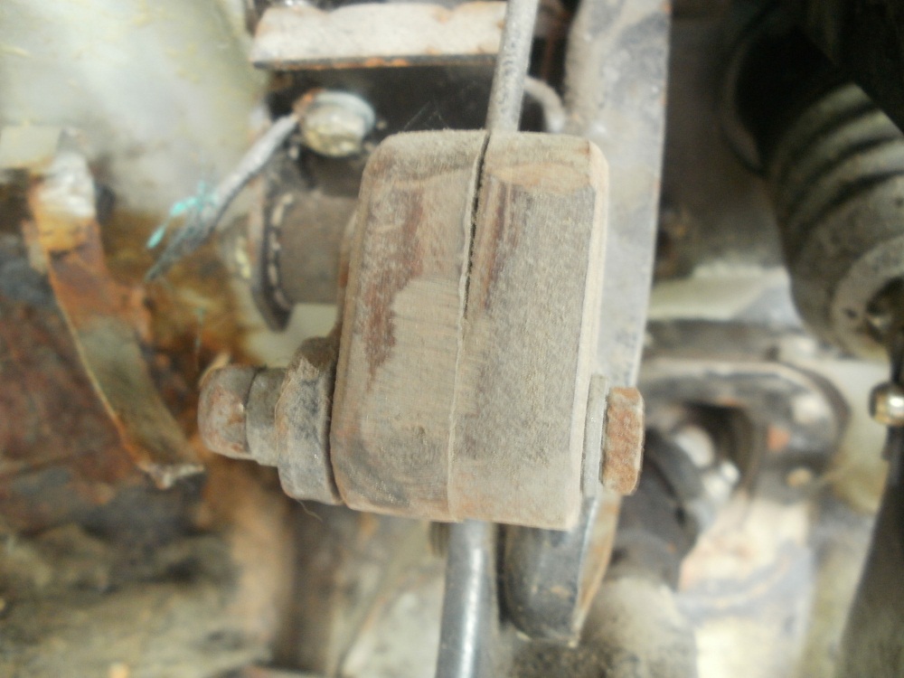

Сообщение tarasv » Чт июн 13, 2013 5:50 pm
Я так креплю...
две пластині толстого текстолита

Re: Как крепить трос сцепления???На Вольво 340.
Сообщение Stas340 » Пт июн 14, 2013 10:06 am
родная хрень для крепления тросика идентична что на 440 что на 340, и стоит новая алюминиевая 70 гривен :?
Сообщение tarasv » Пт июн 14, 2013 11:26 am
Stas340 писал(а):родная хрень для крепления тросика идентична что на 440 что на 340, и стоит новая алюминиевая 70 гривен :?
У меня родная пластмасовая...
tarasv
Сообщения: 12
Зарегистрирован: Пт май 31, 2013 7:18 pm
Откуда: Львов
Сообщение Stas340 » Пн июн 17, 2013 9:01 am
в основном у всех родная пластмасовая, в продаже такая же только люмуниевая
