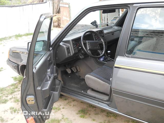

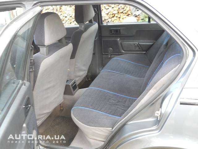

Всім великий привіт!!! Ось і я вирішив завести свій бортовий журнал. Можливо в чомусь повторюсь з попередніх повідомлень просто хочеться скласти все разом. Машинка була куплена в червні 2012 року. Ось її фото перед продажем.

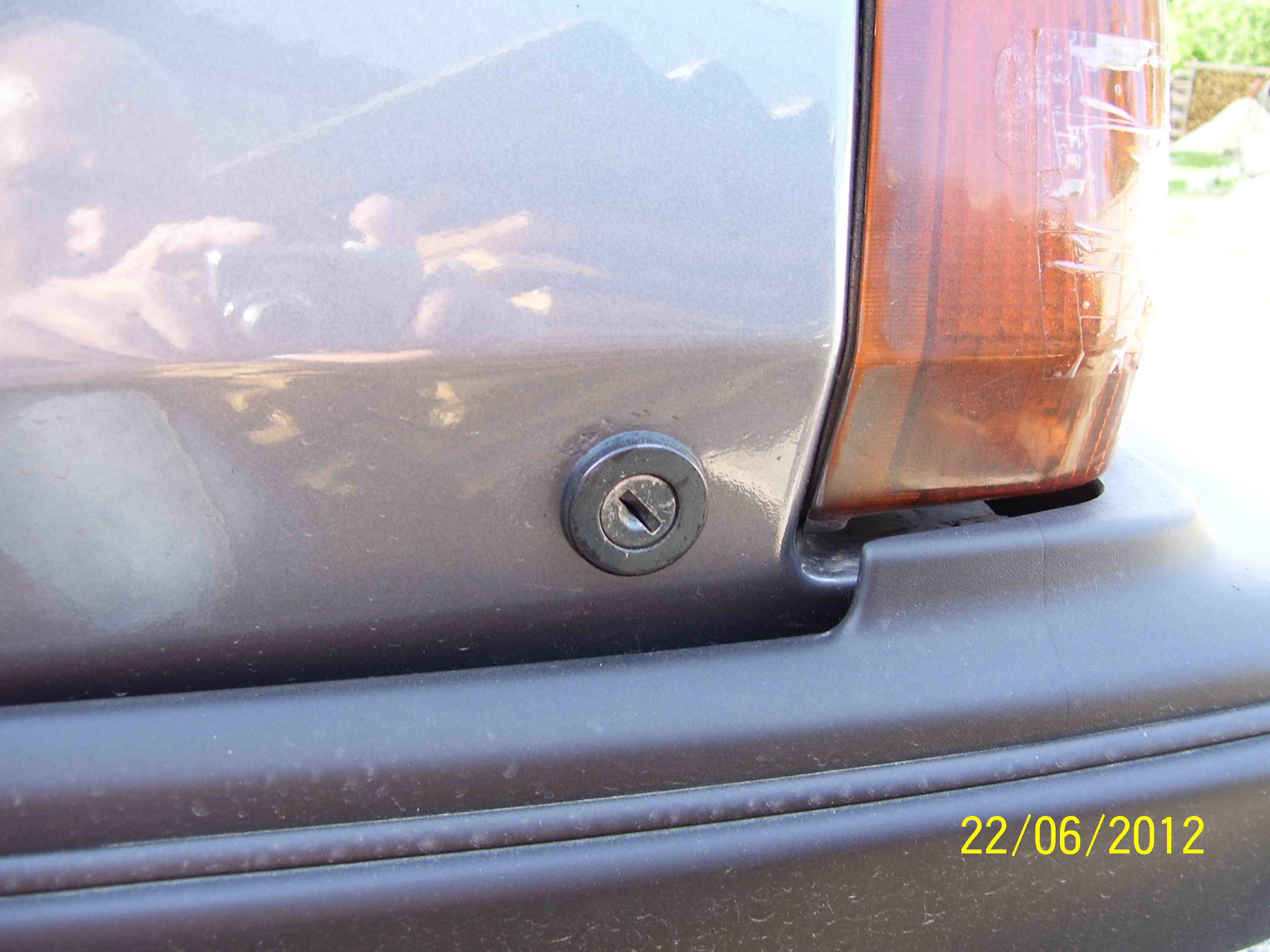

Повернусь до сигналізації яка була встановлена в машині. Сигналізація явно була встановлена ще ТАМ і певно в ті часи коли не було брелків.

Shipr писал(а):Повернусь до сигналізації яка була встановлена в машині. Сигналізація явно була встановлена ще ТАМ і певно в ті часи коли не було брелків.
Да интересная штука, не у многих наверное такое присутствовало!

Сообщение Shipr » Чт мар 07, 2013 9:17 pm
І відключити просто так буле не можливо вищала як не дорізана, поки не знайшов блок та не відключив від нього живлення.

Shipr писал(а):І відключити просто так буле не можливо вищала як не дорізана, поки не знайшов блок та не відключив від нього живлення.
Ну вам і головоломку підкинули... до речі часом антенну кузовну, скриту (оригінал) не потрібно , можу подарувати...
