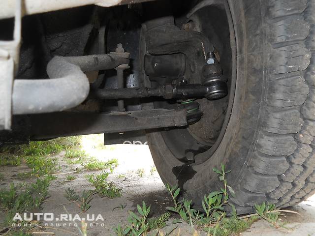

Було проведено перший ремонт в результаті якого було зроблено:
1) Передні стійки - заміна амортизаторів, пружин, тарілок, пильників, відбійників, опорних підшипників.
2) Нові рульові тяги.
3) Пильники рульової рейки.
4) Замінено один ШРУС та всі 4 пильника.
5) Реставровано передню балку двигуна, заміна подушок.
6) Замок запалювання.
Але виявились деякі нюанси. Руль тягне вліво. Пічка постійно працює (відчепив трос закрив кран вручну). Напрямок повітря не змінюється. Двигун глохне при повністю втопленому підсосі (при любій температурі). Коли витягуєш підсос при вимиканні велика детонація. Пропали сигнал, передні габарити, підсвітка панелі приладів. В салоні дуже відчутно вихлопні гази. В розширювальному бачку з під центрального болта тече вода.

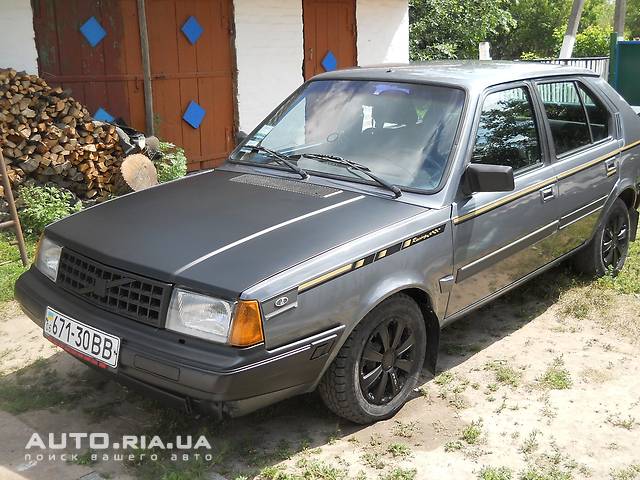

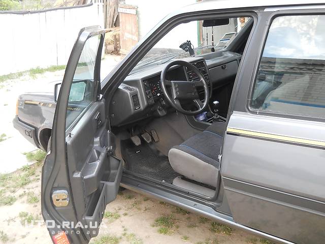

Повідомлення Shipr » Суб березня 02, 2013 11:06 pm

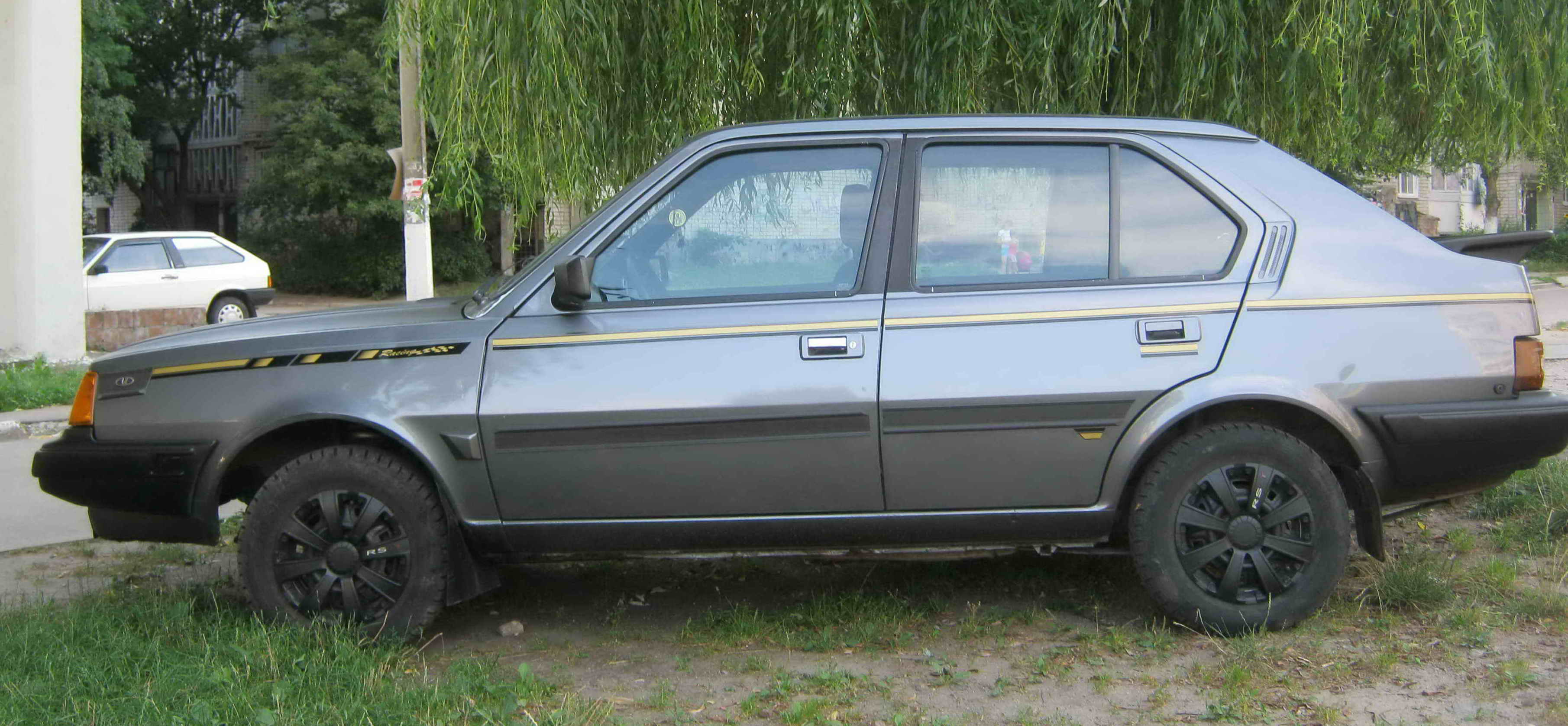

Ось такою виглядала машинка після перших відвідин майстра, з гордо задертим носом (пружини і амортизатори зробили свою справу).

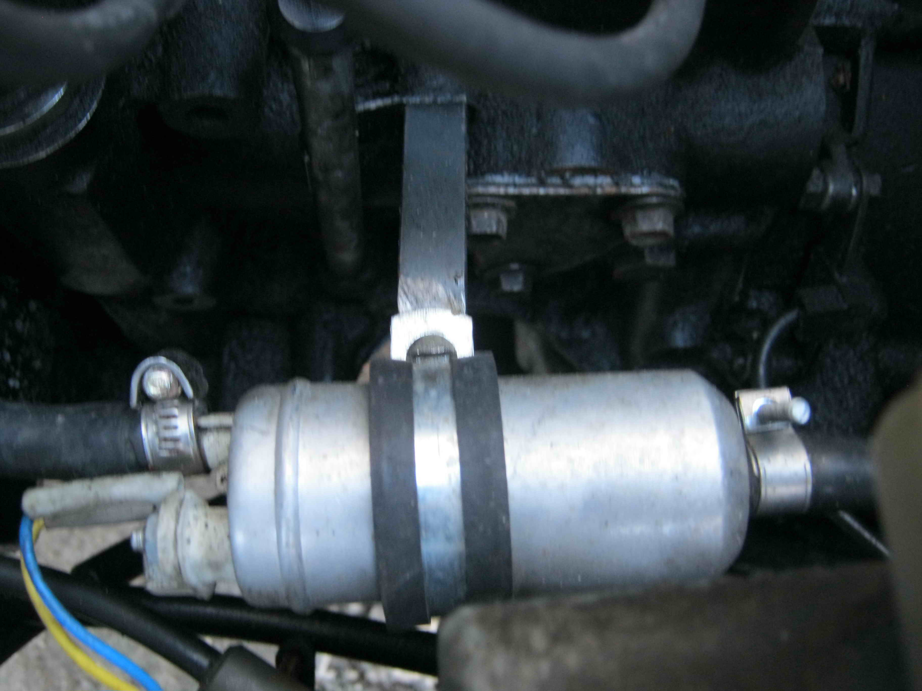

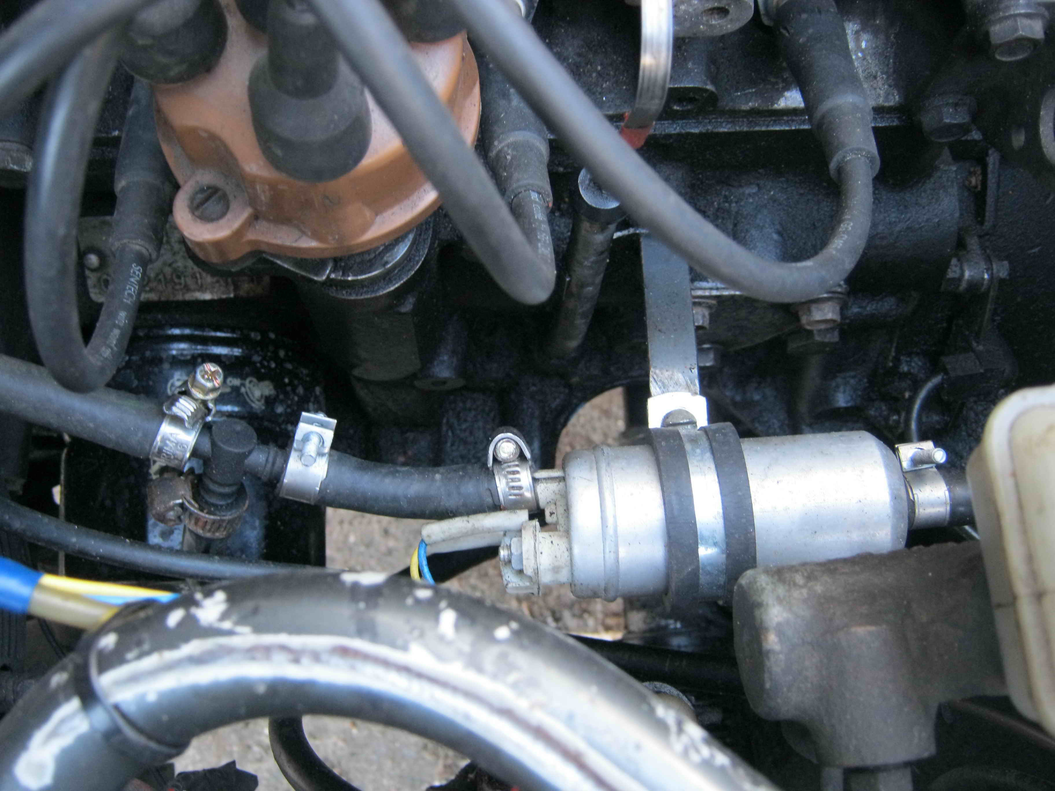

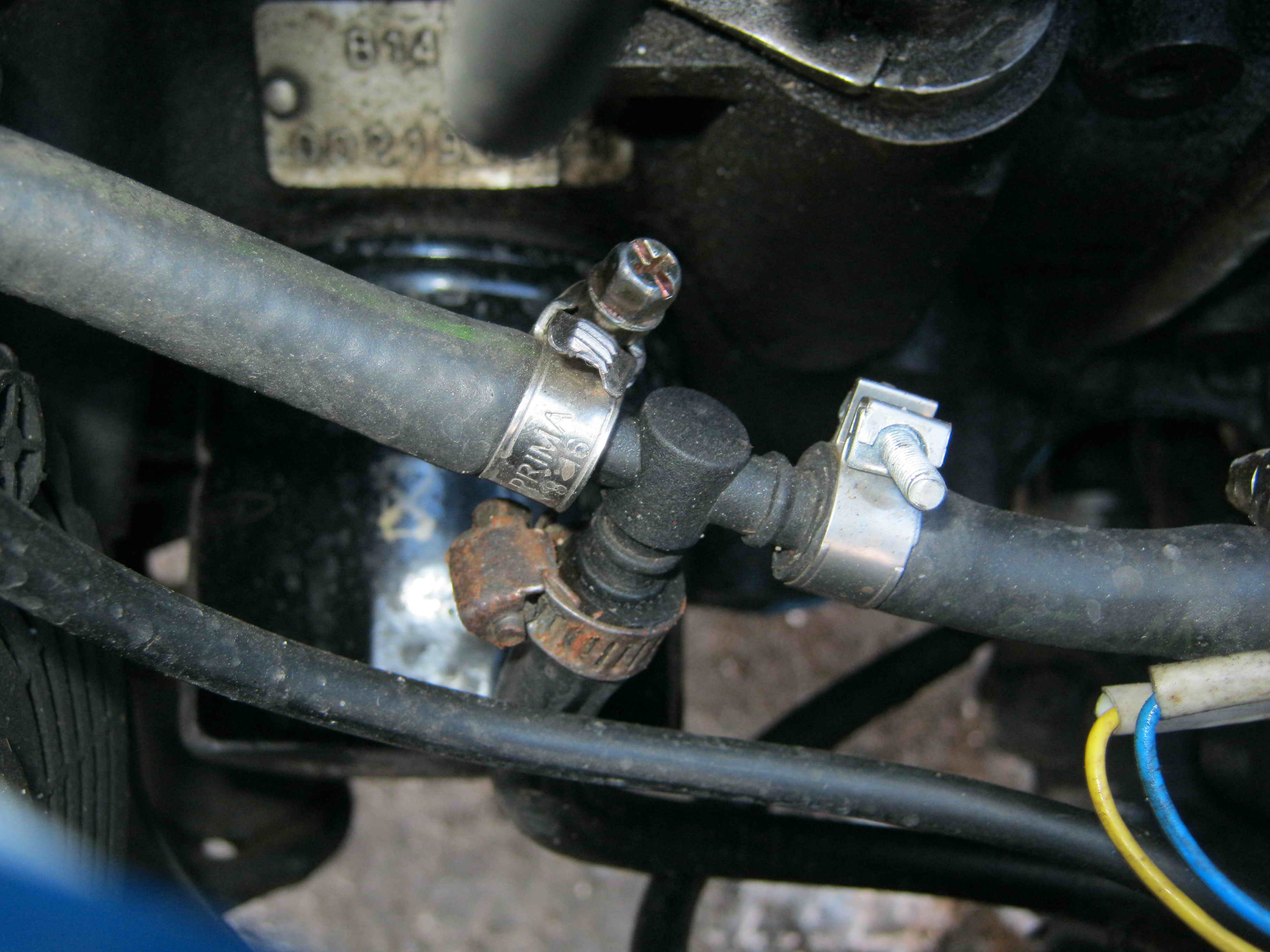

Забув сказати що перше що замінив в авто це механічний бензонасос на електричний, місце механічного бензонасосу було в подальшому заглушено при допомозі заглушки від Сергія він же Serij.

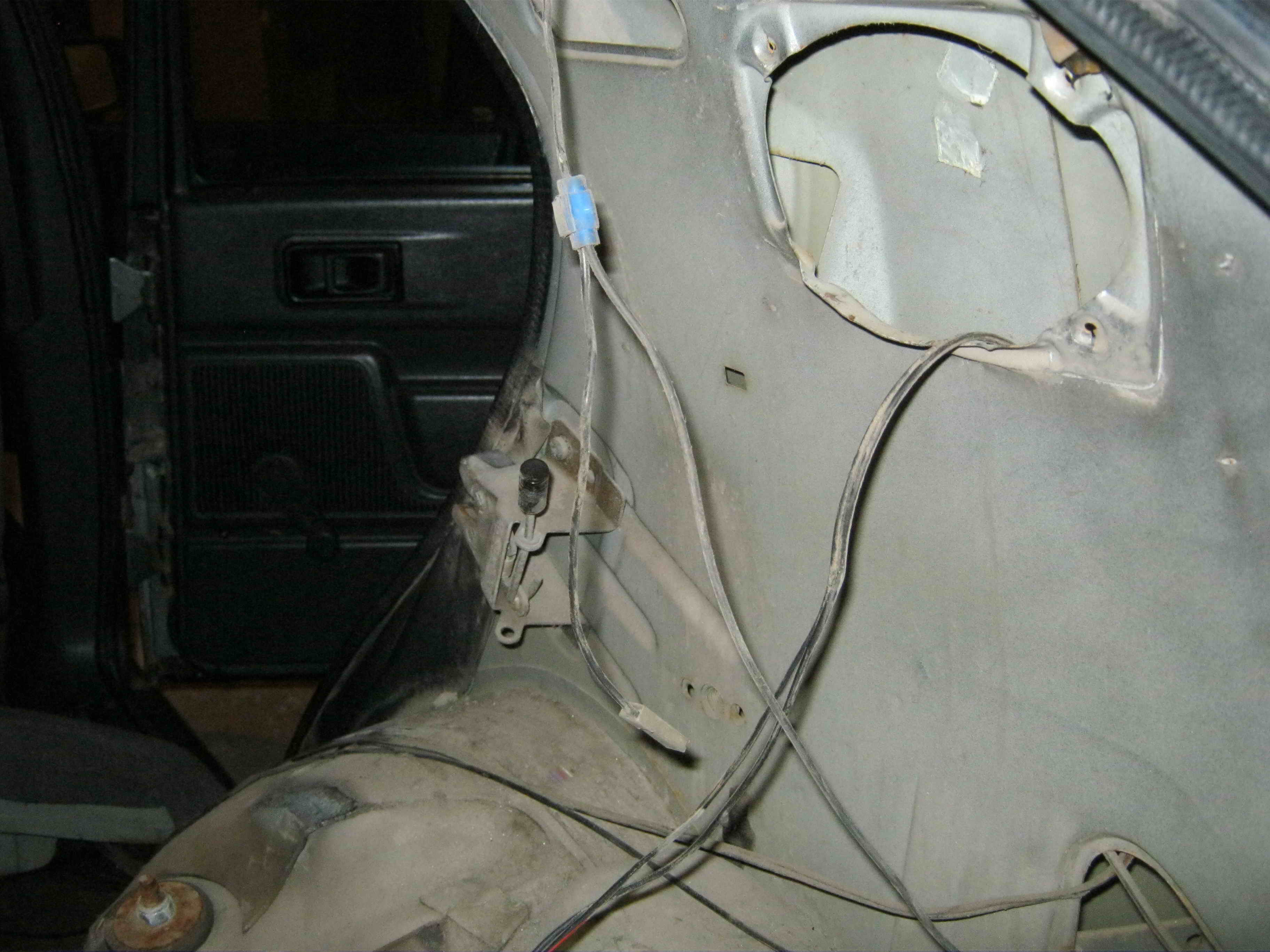

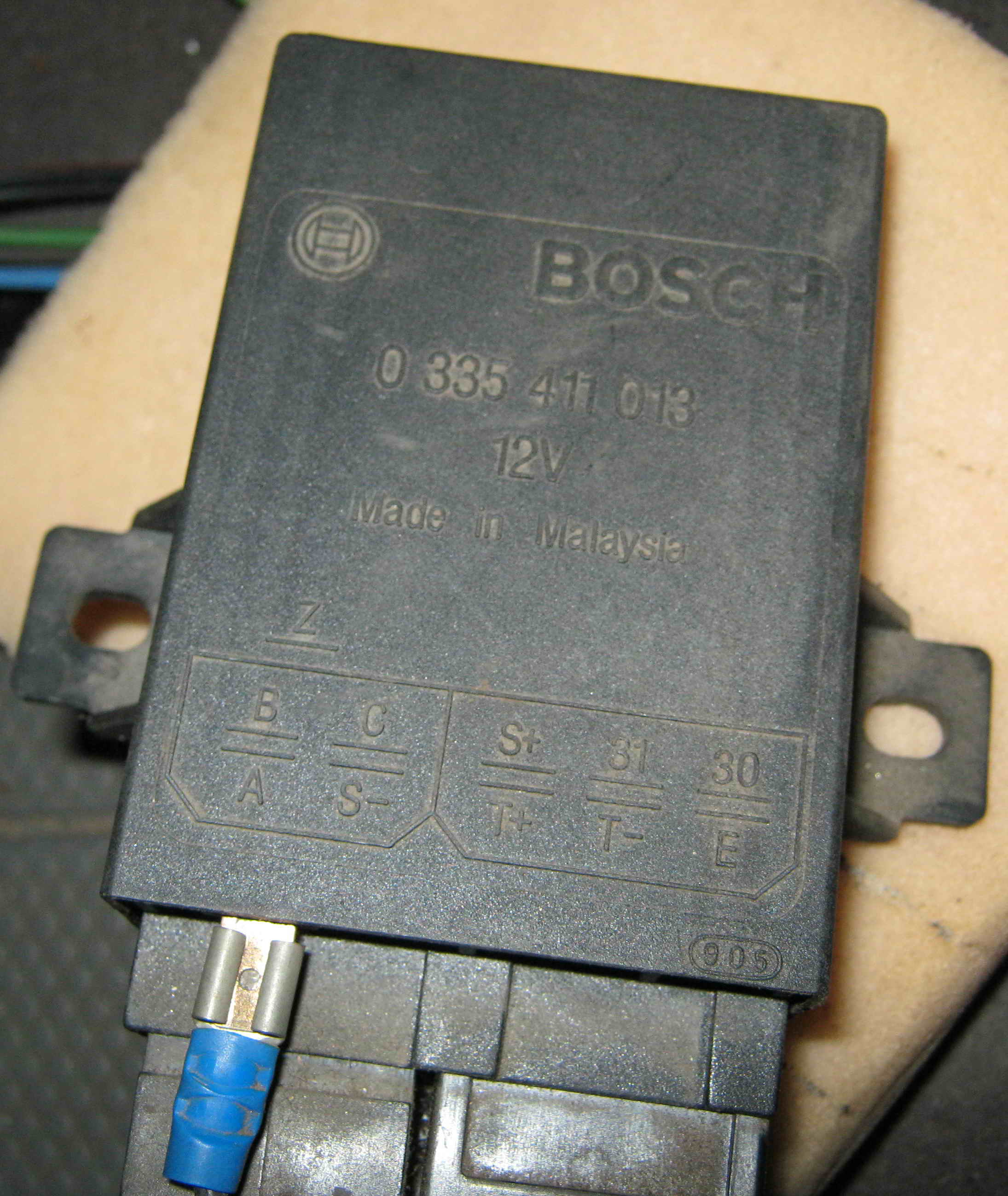

Повідомлення Shipr » Сер березня 06, 2013 9:51 am

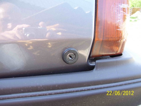

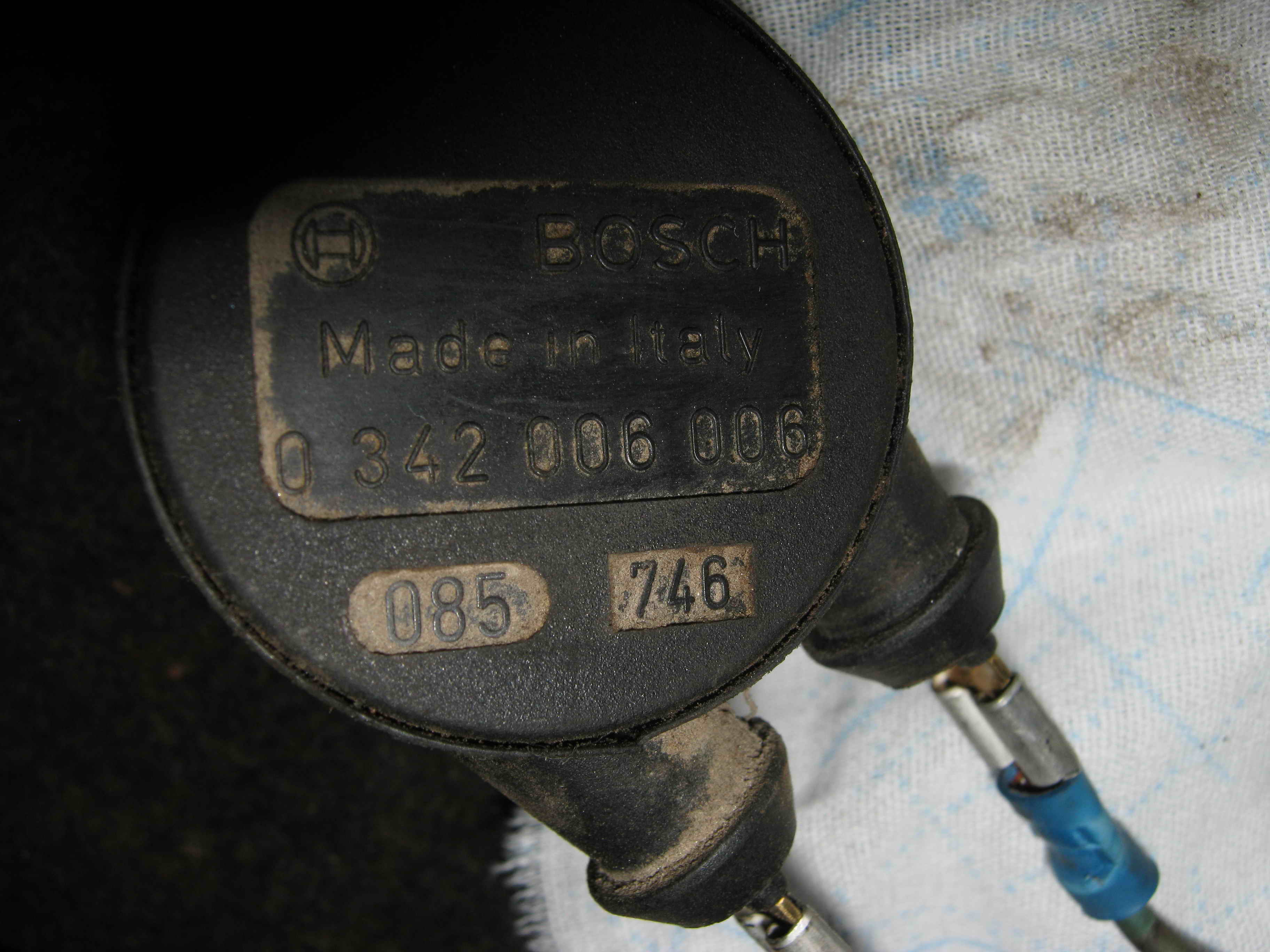

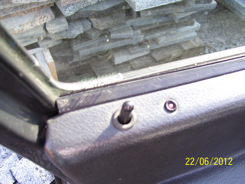

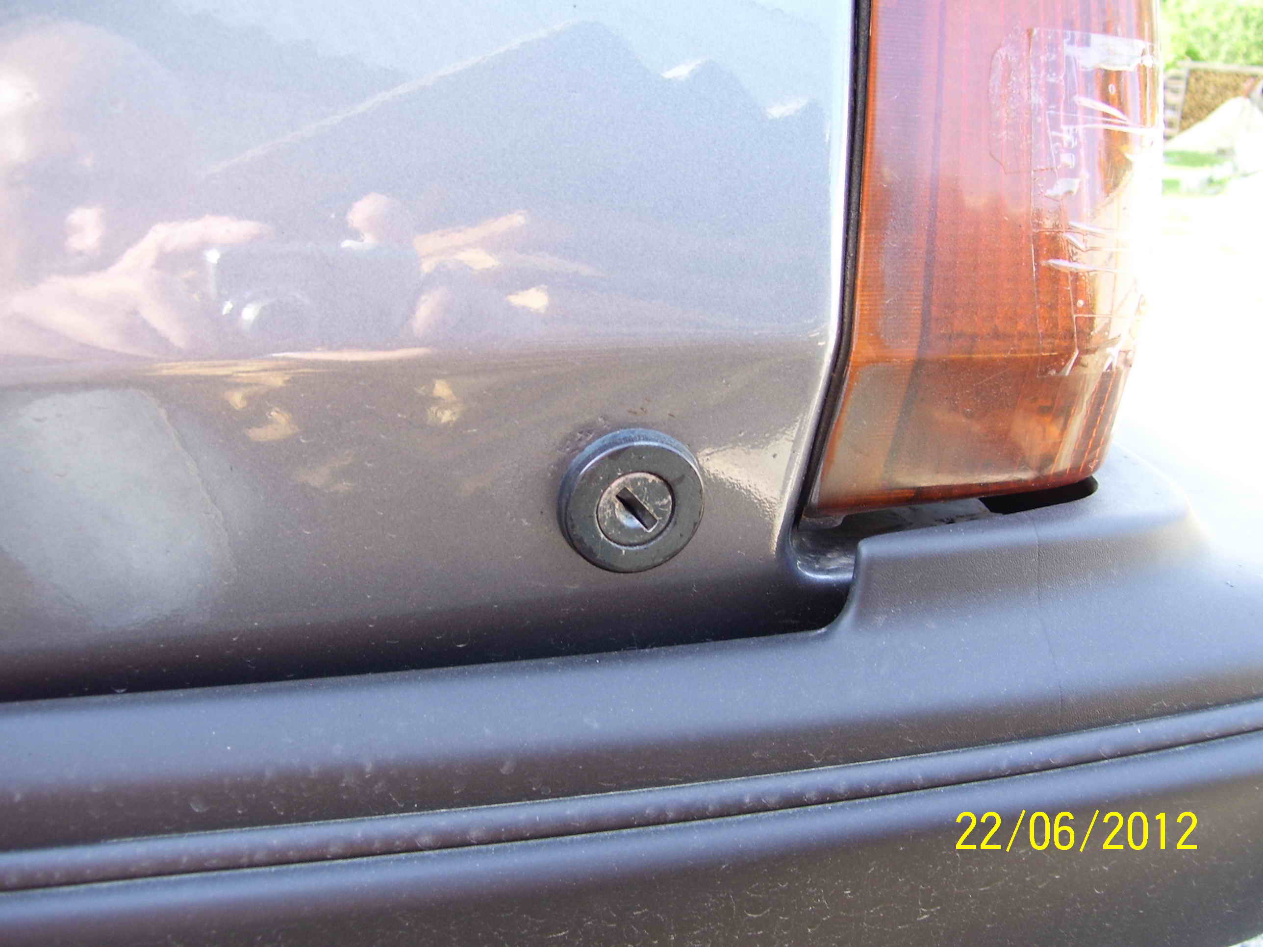

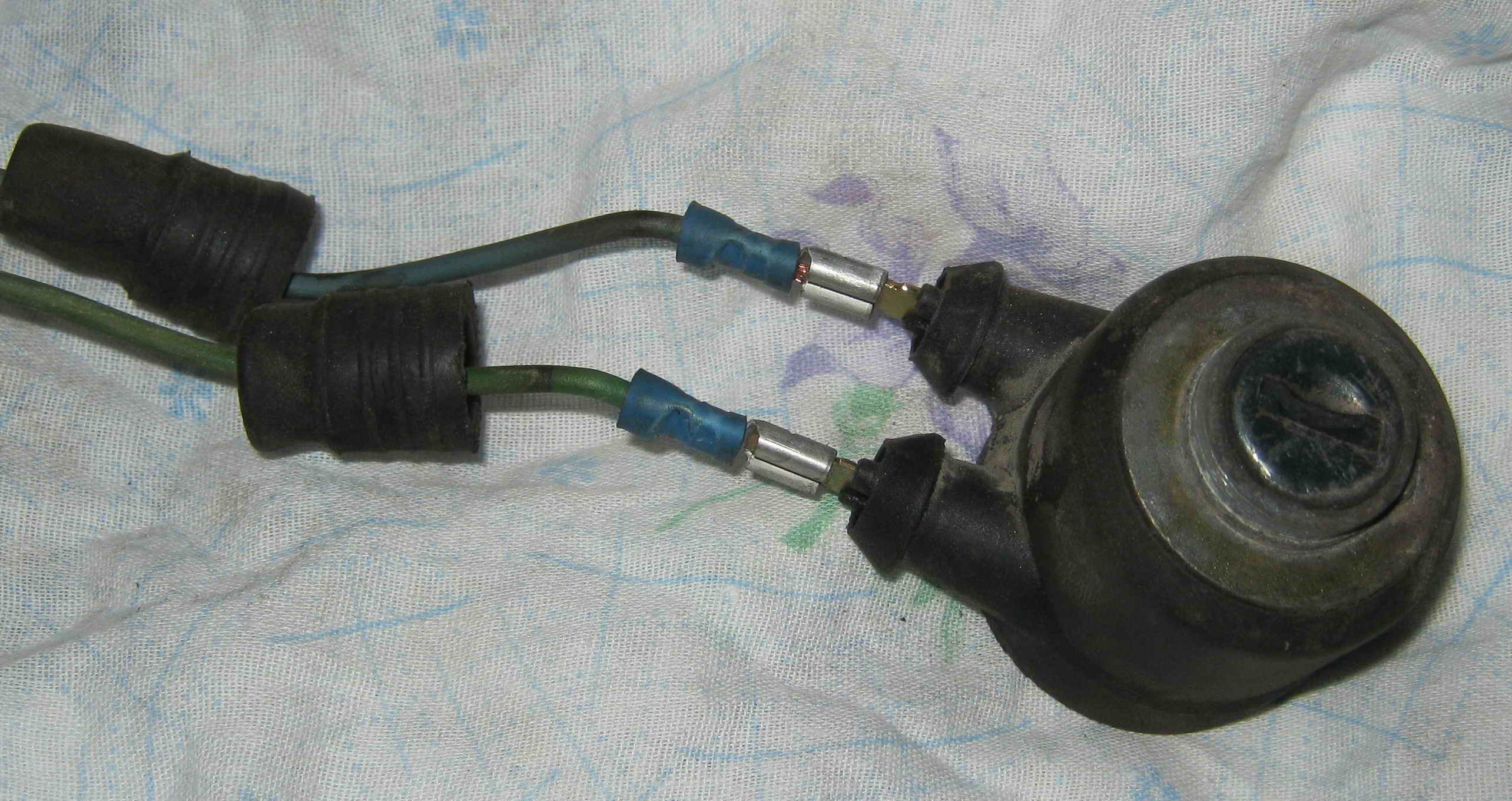

Повернусь до сигналізації яка була встановлена в машині. Сигналізація явно була встановлена ще ТАМ і певно в ті часи коли не було брелків.
Shipr
Повідомлень: 756
Звідки: Житомир

Повідомлення markitos » Чет березня 07, 2013 8:13 pm
Shipr написав:Повернусь до сигналізації яка була встановлена в машині. Сигналізація явно була встановлена ще ТАМ і певно в ті часи коли не було брелків.
Да интересная штука, не у многих наверное такое присутствовало!

Re: Танк 340 GL Житомир.
Повідомлення Shipr » Чет березня 07, 2013 9:17 pm
І відключити просто так буле не можливо вищала як не дорізана, поки не знайшов блок та не відключив від нього живлення.
Повідомлення zowiezo » Чет березня 07, 2013 9:25 pm
Shipr написав:І відключити просто так буле не можливо вищала як не дорізана, поки не знайшов блок та не відключив від нього живлення.
Ну вам і головоломку підкинули... до речі часом антенну кузовну, скриту (оригінал) не потрібно , можу подарувати...

Повідомлення Shipr » Суб березня 30, 2013 12:11 pm
Так як часто виникають питання за бензонасос то вирішив скинути фотки і до бортовика.
EFP382001G
Давление: 0.27 - 0.38 bar.
Производительность: 95 L/час.
Диаметр: 38.0
Общая длина: 133.5
Длина корпуса: 84.5
Диаметр присоединения: 8,0
Максимальное потребление тока: 2.0
Shipr

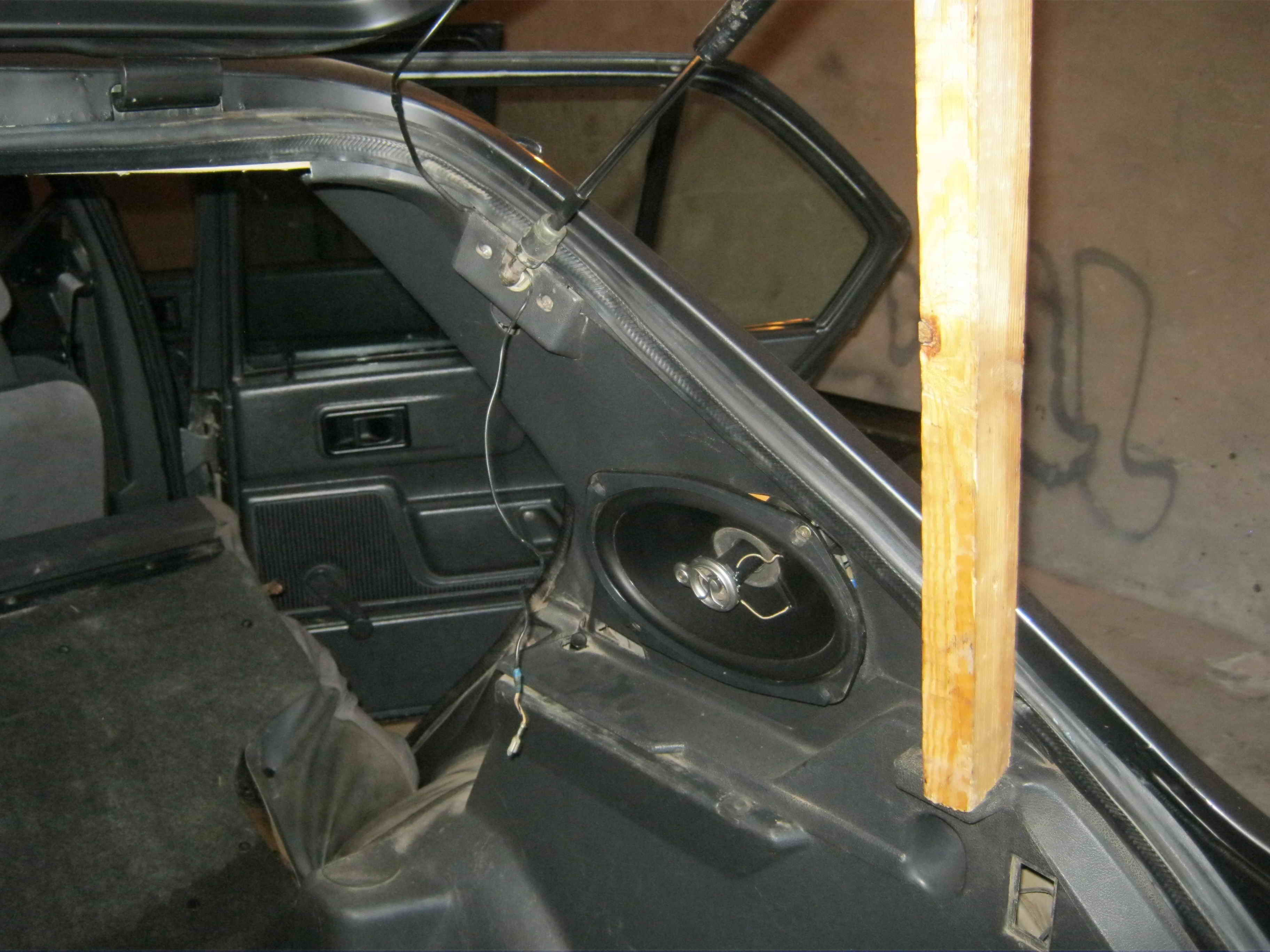

Повідомлення Shipr » Чет квітня 25, 2013 7:53 pm
Щось давно не писав, продовжу свій бортовичок. Крім чудової сигналізації в машині була встановлена чудова музика (мабуть хазяїн меломан), майфун оригінальний правда чомусь називається OPEL і ось такі чудові колонки.

Повідомлення dok » Чет квітня 25, 2013 8:14 pm
"Амортизатор"-конечно мощный или так надо по сценарию.? тоже имел оригинальный такой "аляДрын",Николай если надо спрошу на разборке.А с колонками конечно хорошо и полка целая.

Повідомлення Shipr » Чет квітня 25, 2013 8:19 pm
Про амортизатор не скажу пока держит и вроде не плохо. А полки не было вообще покупал на форуме.

Повідомлення Serij » Чет квітня 25, 2013 8:25 pm
Я себе тоже сначала колонки поставил в боковые стойки, только им там играть некуда и пластик трясется и трещит. Поставил обратно целые пласмаски - эстетичней смотрится. 8-) Лучше уж в полку, только аккуратно.

Повідомлення Shipr » Чет квітня 25, 2013 8:32 pm
Я так и сделал, тем более что те колонки упирались магнитами в стойки

Повідомлення Shipr » Чет квітня 25, 2013 8:34 pm
dok написав:"Амортизатор"-конечно мощный или так надо по сценарию.? тоже имел оригинальный такой "аляДрын",Николай если надо спрошу на разборке.А с колонками конечно хорошо и полка целая.
Док я сначала не понял о каком аморте идет речь :). Если будет возможность то спросите. а то не приятно каждый раз получать по шее.
