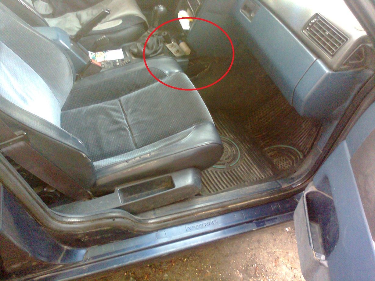

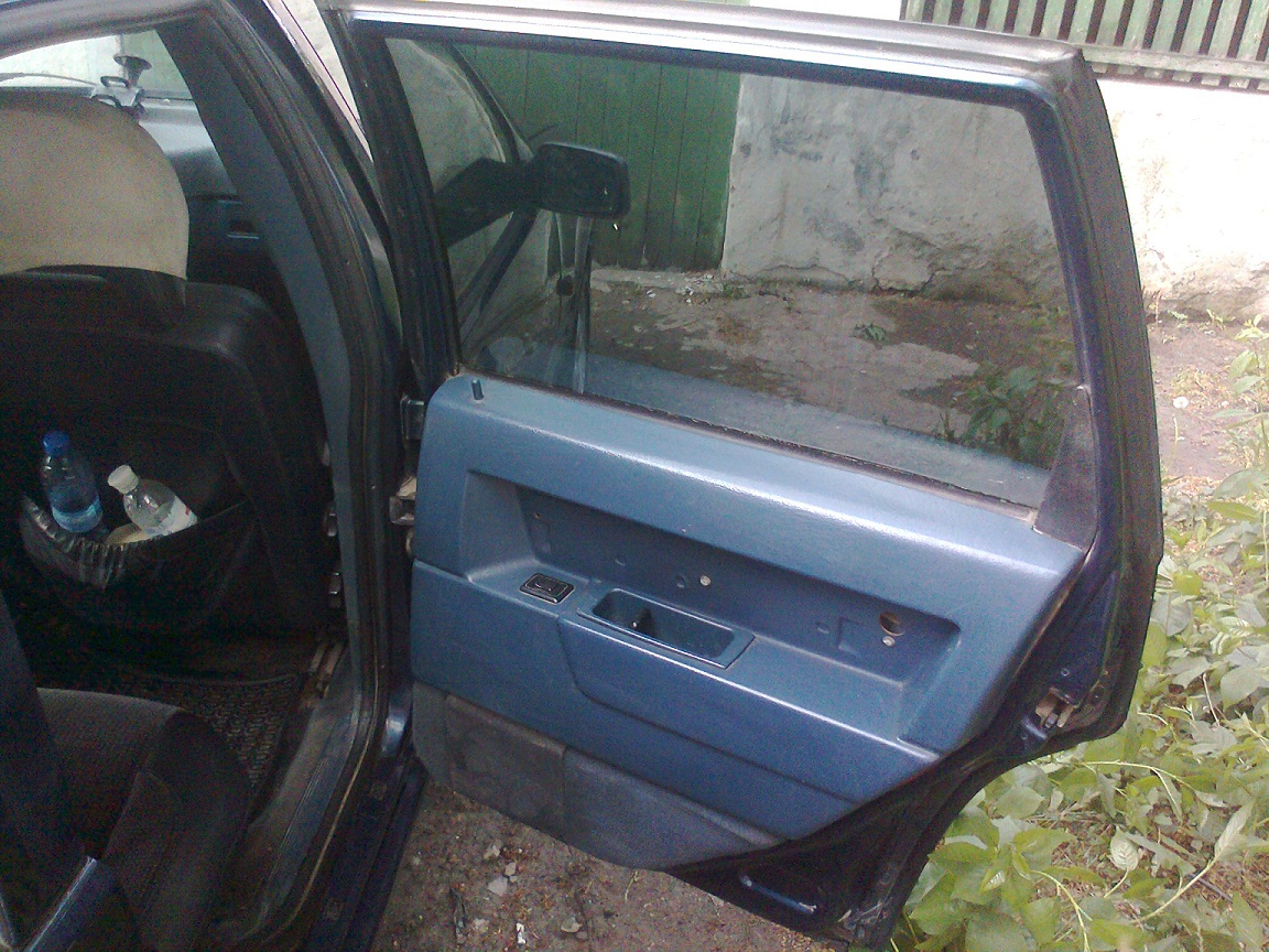

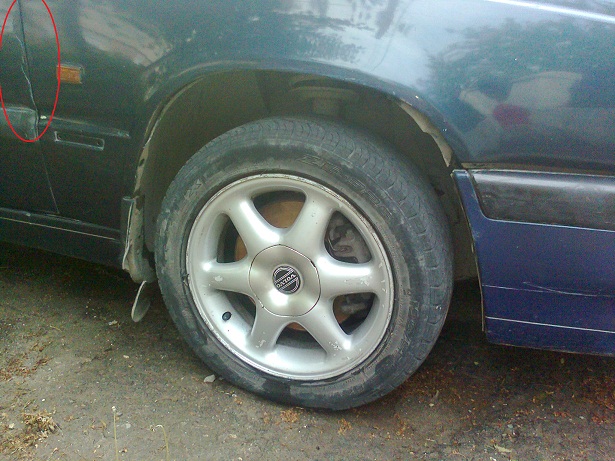

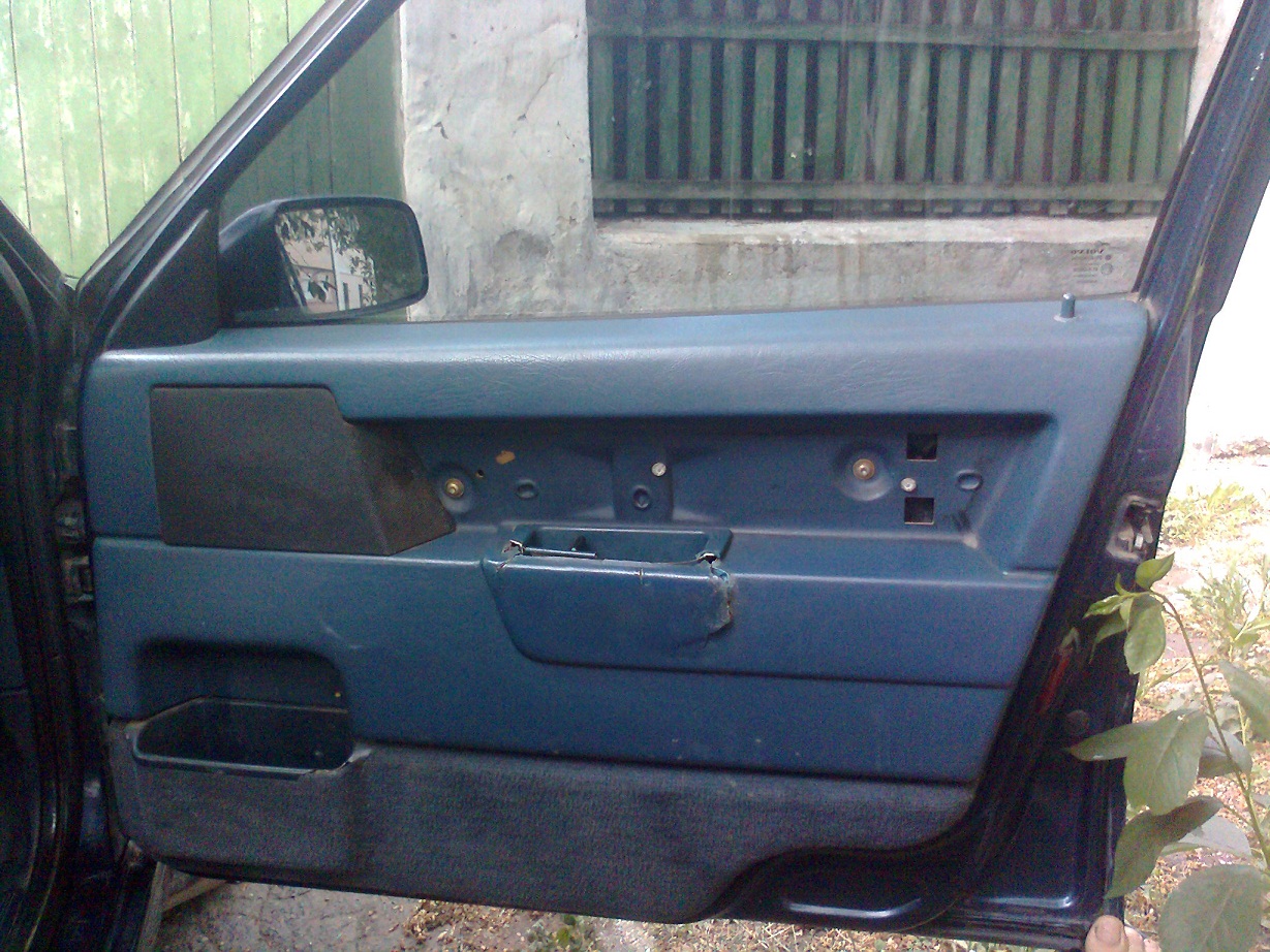

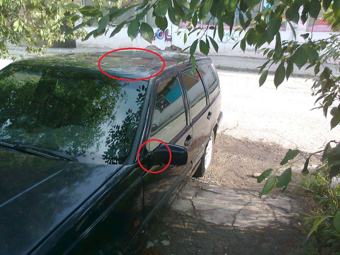

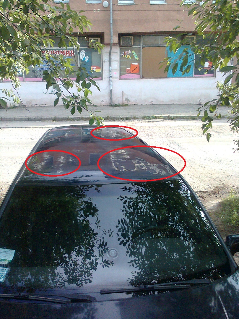

Короче мужики печаль... :roulette: прислал около 30 фоток. выложу самые веселые
ну то что салон в говно, то фигня, но вот то что крыша полезла - это жахы!!! Хотя кузов ровный - жаль :(

Я тебе сразу скажу - или хозяин карпятник или кто то до него. "Рыбка Нэша" на ляде - только спортсмены карпятнки приклеивают ее.
Коробка - это корпус мозгов- нет трубки отвода тепла к радиатору.
Обратный клапан на вакуумной трубке - скорей нет многих вакуумных резиновых соединителей.
Приборка без компа - просто часы.
Крыша стерта - приматывали тупо груз скотчем через двери( карпятники возят ДАХЕРИЩА вещей).
Салон весь под замену. И дефектовку тормозов сразу( или долго стояла или заклинен поршенек на суппорте - диск ржавый).
Если есть донор - бери.

Да блин меня удивляют такие продавцы. Спрашивал с чем проблемы? "Только двиг и кондишн. Кузов и салон живой."
А по факту - кузов то живой, но состояние лака, салон НОРМАЛЬНЫ????? Блин, в какой вселенной он свитается нормальный??? И как он себе представлял, что я не увижу слезший лак и оторванные ручки? Не понимаю таких. И сказать что он тупо пытался спихнуть - тоже не скажу. За двиг ведь сразу сказал...

Нормально-убитая машина под восстановление (крепкое восстановление). Ничего принципиально страшного, конкретно мешающего ездить там вроде нету. Но если доводить до идеала - донор, это оптимальный для неё вариант.

Оцинковка причем?
Краску не сдирают до метала.
Re: 850 Харьков
Сообщение Diringer » Пн май 13, 2013 7:15 pm
Ну и какая там, по большому счету, светит покраска? Заматовать крышу и залить её? Это на 100-150 баксов с материалами и работой и на один день. Очагов коррозии на фото не видно... Или вы надеетесь найти не битую не крашенную 850-ю? :o Утопия!!!
Короче, если брать машину для работы под неспешное восстановление - этот вариант пойдет (с пивом), а если для доведения до выставочного идеала - явно нет.
