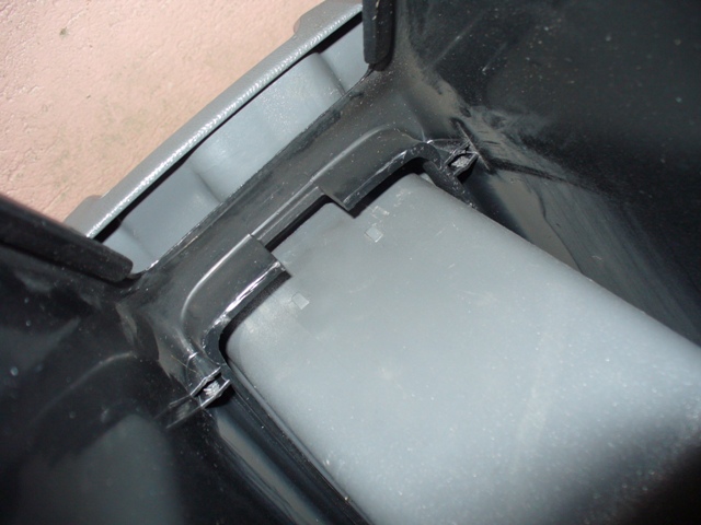

Сообщение Dr.V » Сб июн 01, 2013 11:27 pm
Нарешті відкопав підлокітник з 960, який вже декілька років пилиться в гаражі... По ньому звичайно ще роботи хватає. Але першу примірочку зробив, все-таки були сумніви, а чи стане на місце штатного???
Впринципі все стає нормально, рідна корзина підлокітника знімається на її місце ставиться інша, за єдиним моментом - в тунелі фіксується тільки задя частина цієї корзини, передня не фіксується(видно на фотках),але при закручуванні двох нижніх саморізів, це не так вже й критично.
Тепер потрібно ще знайти корзину під чорний салон й дещо підшаманити по-дрібничках.

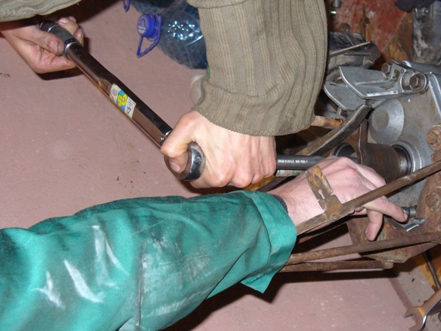

Сообщение Dr.V » Вс апр 13, 2014 2:30 pm
Реалізовуєм, потихеньку, намічений план дій.....
Довго збирався й довго думав де б можна було це зробити?..... Вирішив, що краще все-таки самому.
Почали вчора зранку, закінчили сьогодні о четвертій ночі.
Що зроблено:
- заміна щеплення (Sachs)
- заміна вижимного підшипника (volvo)
- заміна заднього сальника коленвалу (volvo)
- заміна підшипника для первинного валу КПП, що стоїть в коленвалі (NSK)
- заміна сальників та прокладок КПП
Все зроблено й обжато, як книжка пише. Парочка фоток.

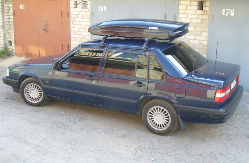

Сообщение Dr.V » Пт май 02, 2014 3:49 pm
Встановив бокс. Поперечини Thule :-P
Сообщения: 865
Откуда: Миколаїв
Re: 940-й чемоданчик
Сообщение nikolajs » Сб май 03, 2014 10:43 am
Поздравляю! Сколько денег вышел Труль? И сделай фотку чтоб всю машину было видно.
Кстати, крепеж поперечин и сами поперечины выглядят как оригинал. А зажим всего одним винтом? Если да, то это 100% как оригинал. Фирма то Шведская, если не ошибаюсь.
Сообщение Dr.V » Сб май 03, 2014 2:53 pm
nikolajs писал(а):Поздравляю! Сколько денег вышел Труль? И сделай фотку чтоб всю машину было видно.
Коль, дякую. Давно виношував цю ідею. Ти ж в курсі.....
Так, фіксація кожного кріплення одним болтом. Замовити рідні кріплення вже нереально, трохи полазивши по інету, також прийшов до висновку, що Тхуле, - те саме Вольво! Ось фотки барашків з Вольвовського каталогу вони подібні 1 в 1 з моїми.
Бокс Spirit 780 вже знятий з виробництва, тому брав б/у та й новий не купив би, - як на мене то виходить дорого!!! В живу виглядає майже так-само, як і на кресленні. Пробував віртуально ставити інші бокси...... не подобалось візуально, а з дешевих, щей під сумнівом були тактико-технічні характеристики.
П.С. за бокс заплатив десь 350$....

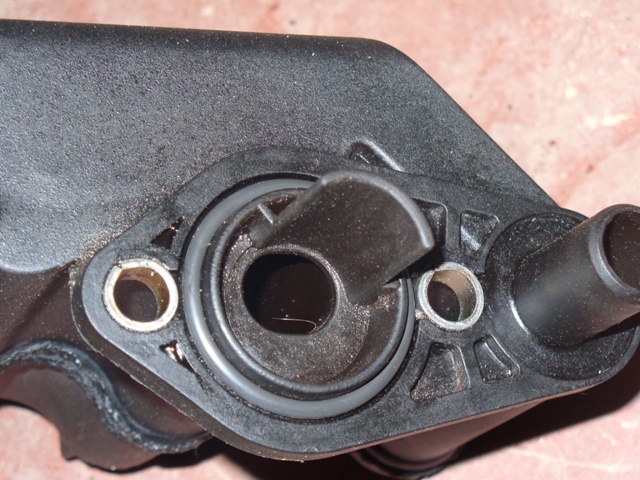

Коли міняв щеплення, то помітив негарну картину біля трамблера...
Все обійшлось заміною двох ущільнюючих кілець.
До моменту зняття трамблера думав, що прийдеться міняти й його сальник. Сальник ще походить, чуть-чуть підпотіває, але це не критично. Та й викулупувати його не дуже хотілось. Все видно на фото.
