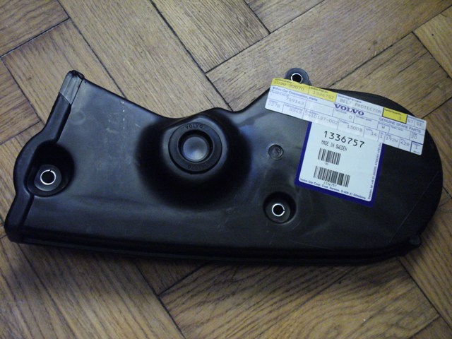

Сообщение Dr.V » Вс май 26, 2013 3:32 pm

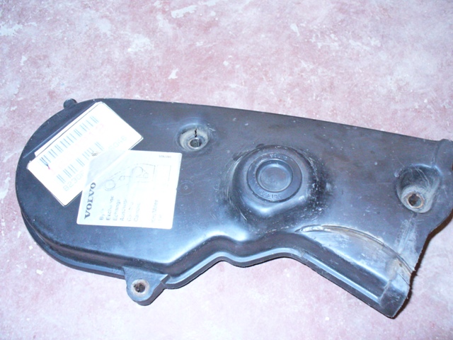

1.Прийшла нова передня кришка ремня ГРМ. Стара з часом деформувалась й терла по шківу помпи.
Тепер все ОК.
2. Під шумок замінив й втулки кріплення генератора, давно чесалися руки це зробити.

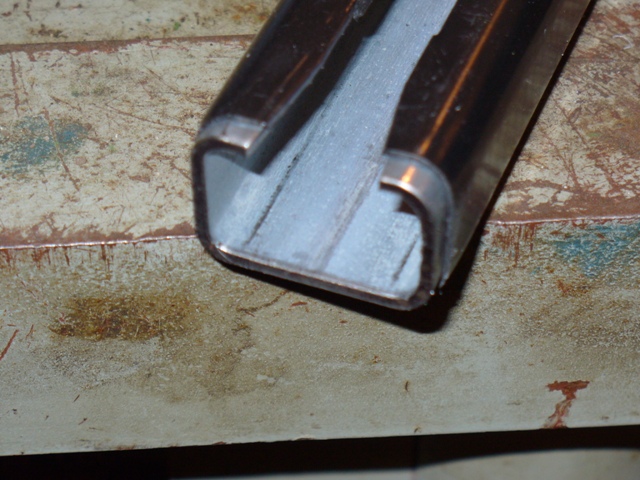

Нарешті відкопав підлокітник з 960, який вже декілька років пилиться в гаражі... По ньому звичайно ще роботи хватає. Але першу примірочку зробив, все-таки були сумніви, а чи стане на місце штатного???
Впринципі все стає нормально, рідна корзина підлокітника знімається на її місце ставиться інша, за єдиним моментом - в тунелі фіксується тільки задя частина цієї корзини, передня не фіксується(видно на фотках),але при закручуванні двох нижніх саморізів, це не так вже й критично.

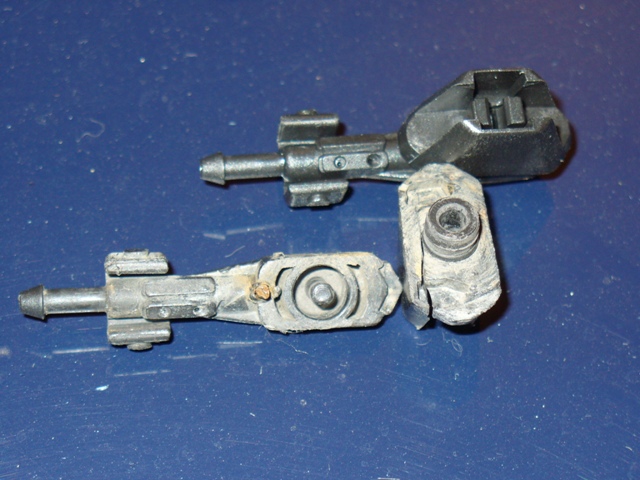

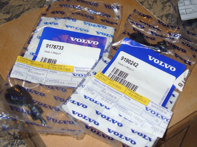

поміняв форсунки з омивачів фар...

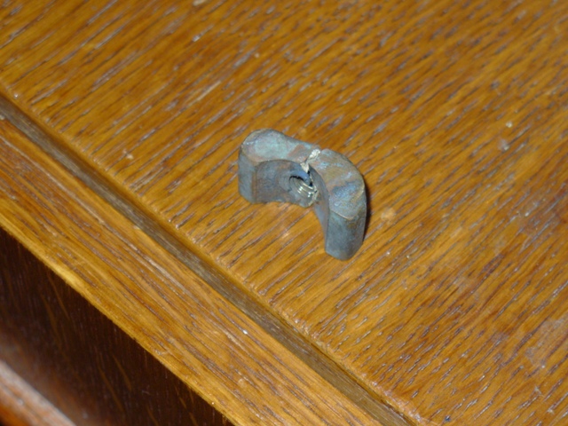

Почав здихати аккумулятор. Як виявилось був куплений ще у 2005р, сам вшоці!!! Кажуть, що тепер БОШ уже не такий як був раніше, але поживем - побачимо. Вирішив брати такий самий, як і попередній.
П.С. І як западло, - розламалась гайка на аккумуляторній клемі......

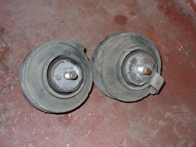

Замінив гідро-подушки двигуна. Впринципі міняютья без особивих проблем...
При роботі двигуна на нових подушках, на машині без руху, особливої різниці не відчув. Хоча при русі машини, різниця відчувається. Вібрації двигуна все-таки менші ніж на старих подушках, вони таки трохи задубіли... Хоча, навіть на подушці з обірваним фіксатором, поривів на самій подушці не побачив.

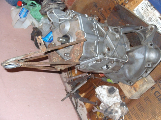

Сообщение Dr.V » Вс апр 13, 2014 2:30 pm
Реалізовуєм, потихеньку, намічений план дій.....
Довго збирався й довго думав де б можна було це зробити?..... Вирішив, що краще все-таки самому.
Почали вчора зранку, закінчили сьогодні о четвертій ночі.
Що зроблено:
- заміна щеплення (Sachs)
- заміна вижимного підшипника (volvo)
- заміна заднього сальника коленвалу (volvo)
- заміна підшипника для первинного валу КПП, що стоїть в коленвалі (NSK)
- заміна сальників та прокладок КПП
Все зроблено й обжато, як книжка пише. Парочка фоток.
П.С. Дякую за реальну допомогу свому товаришу VladiM та Славі за експрес консультації, а також одоклубникам да деталюхи. Окреме велике спасибі моїй дружині, що віднеслась з розумінням... хоча й трохи бурчала.
Пішов посплю поки діти відпочивають. :?
