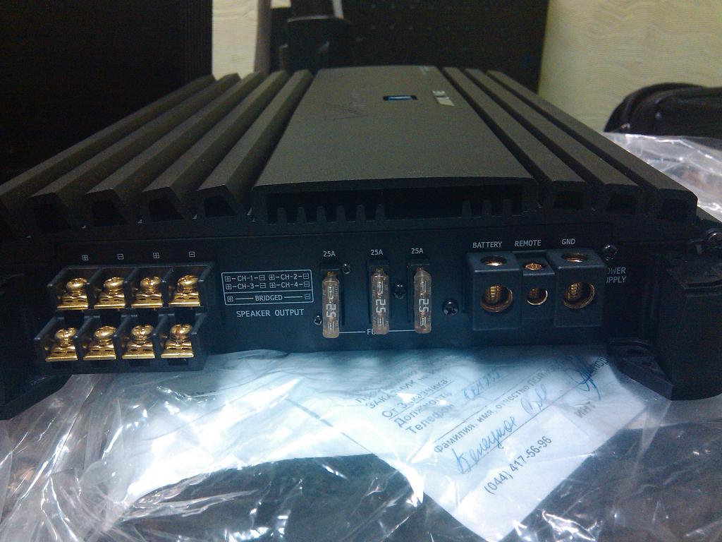

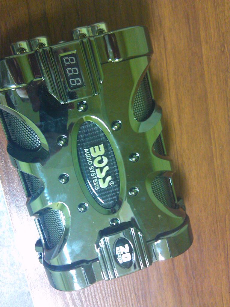

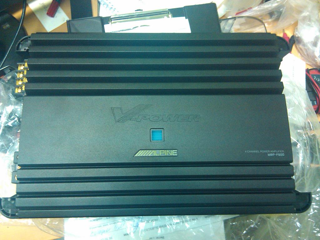

чуток прибарахлился!

за магнитолу на автозвуке отдал 2360грн
усилок мне достался по шаре, и кондер так же! чуваку подарили на опель кадет музла на штуки 3 баксов, он приехал все это ставить, а чуваки на сервисе отговорили, мол кадет унесут на руках из-за музла, и поставили ему чутка проще, а это предложили скинуть.
усилок стоит такой 440 баксов по последней цене на автозвуке - ну а я как истинный торгаш в плане техники и звука, купил его за 200 баксов))) а кондер вместо 97 баксов за 200грн)))))
вот так вот вышло
потратил денег на месяц вперед, но такой шанс пропустить нельзя было!!!))))
саба пока не будет, не хочу занимать место в багажнике, у меня и так балон лежит и без запаски езжу((((
новые динамики тулят норм и от головы, зеркало салонное вибрирует, а от усилка будет жир! маг выдает 4 по 22ватт, а у усилка 4 по 100 в номинале. динамики по 60 номинал. думаю будет достаточно. а там поглядим)))
ща вот думаю как красиво голову впихнуть в панель)
магнитола и по звуку бомба тоже)))) подбирал под интерьерчик, думаю войдет))))

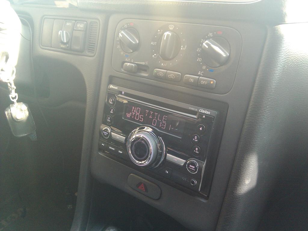

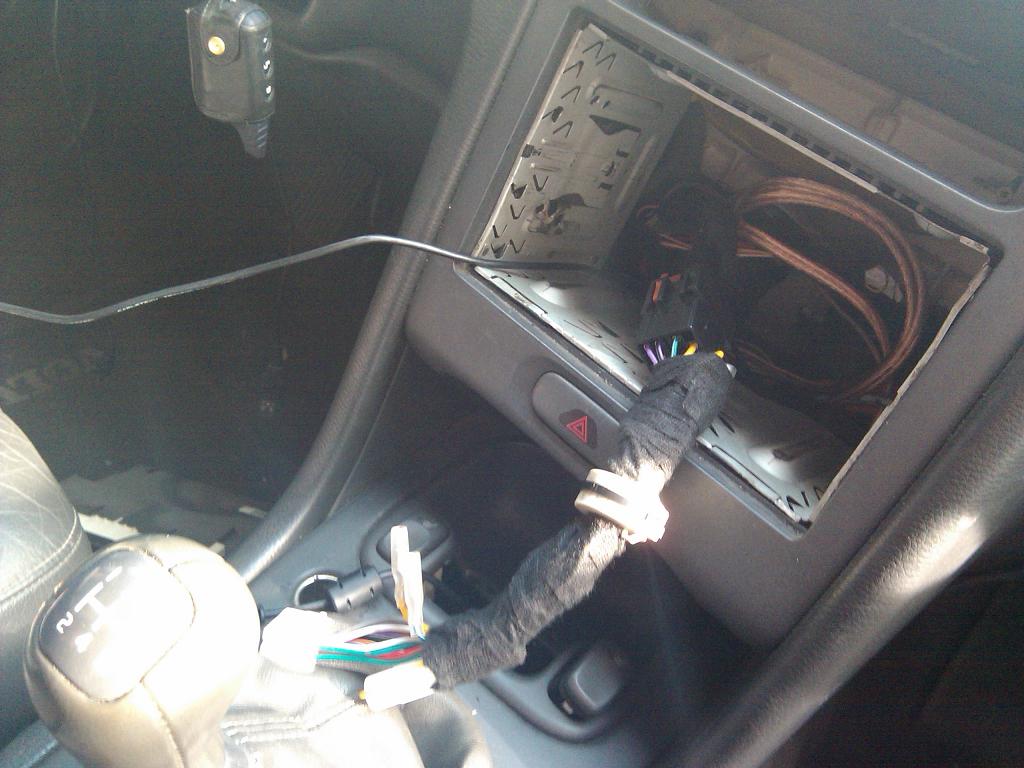

ну и в завершение дня решил себя порадовать утановкой новой головы!
ну... скажу так. усилок еще не ставил, но головой мегадоволен!
качество звучания что СД что МП3 - 320кб что с флешки - хрен различишь! Поет очень добротно!
напористый глубокий бас, отличная передача барабанов, всяческих гитар - саксофона, виолончели! в общем звучит очень добротно! очень хорошо аппарат сыгрался с динамиками. всего 33 деления громкости, да и слава богу! причем этот можно выкрутить на максимум, при записи средней громкости и у него только начинает появляться КНИ! послушав как забасили мои хеликсы от этой головы, я уже начинаю задумываться о том, а не зря ли я купил усилок! Ну думаю однозначно не зря, но на 80% уверен, что САБА в машине не будет - незачем просто! зеркала трусятся уже от 25 ватт на канал - вибрация жопой чувствуется и накачивает салон на ура!
Приемник работает чудесно! очень четко и быстро отлавливает станции в поиске, это при том, что у меня антена до средины раздвинута пожизненно(не працюить!)
сделал штатную проводку под ISO разъемы и утянул жгут волосяной изолентой, чтоб было красиво, мягенько и не издавало лишних шумов)
Подытожим: Я ДОВОЛЕН ШО СЛОНЯКА! кто ищет качественного звука рекомендую "Кларион"!

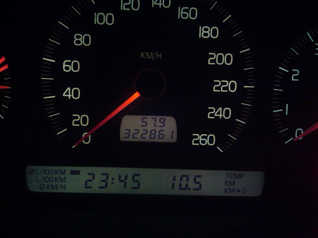

Сообщение ARTYHA » Вт июн 04, 2013 3:28 pm
вчера минут 50 волочился по пробкам - расход 12.7
Никитка, моя хрень по ходу точно так же рабочая! вся проблема была в положении выпускного распредвала.
когда катался без пробок, то накатал вообще 10.5 на 60ти километрах пробега. Это с моим расходомером, ехал в среднем режиме, больше 3000 практически не крутил.
но блин дрожь двигателя не прошла! буду еще колупаться, но уже как до кривбаса доеду! буду проверять на подсос воздуха и проверять форсунки. так же хочу почистить вентиляцию картера.
