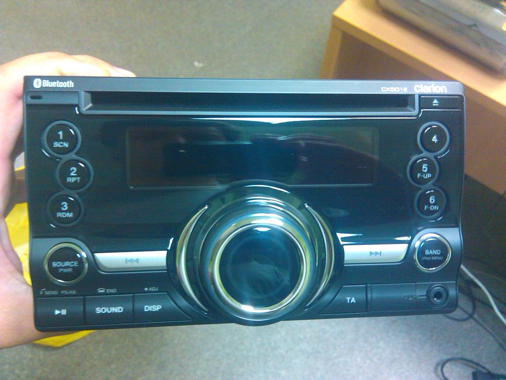

чуток прибарахлился!

магнитола бомба с виду!!!!

за магнитолу на автозвуке отдал 2360грн
усилок мне достался по шаре, и кондер так же! чуваку подарили на опель кадет музла на штуки 3 баксов, он приехал все это ставить, а чуваки на сервисе отговорили, мол кадет унесут на руках из-за музла, и поставили ему чутка проще, а это предложили скинуть.
усилок стоит такой 440 баксов по последней цене на автозвуке - ну а я как истинный торгаш в плане техники и звука, купил его за 200 баксов))) а кондер вместо 97 баксов за 200грн)))))
вот так вот вышло
потратил денег на месяц вперед, но такой шанс пропустить нельзя было!!!))))
саба пока не будет, не хочу занимать место в багажнике, у меня и так балон лежит и без запаски езжу((((
новые динамики тулят норм и от головы, зеркало салонное вибрирует, а от усилка будет жир! маг выдает 4 по 22ватт, а у усилка 4 по 100 в номинале. динамики по 60 номинал. думаю будет достаточно. а там поглядим)))
ща вот думаю как красиво голову впихнуть в панель)
магнитола и по звуку бомба тоже)))) подбирал под интерьерчик, думаю войдет))))

ну и в завершение дня решил себя порадовать утановкой новой головы!
ну... скажу так. усилок еще не ставил, но головой мегадоволен!
качество звучания что СД что МП3 - 320кб что с флешки - хрен различишь! Поет очень добротно!
напористый глубокий бас, отличная передача барабанов, всяческих гитар - саксофона, виолончели! в общем звучит очень добротно! очень хорошо аппарат сыгрался с динамиками. всего 33 деления громкости, да и слава богу! причем этот можно выкрутить на максимум, при записи средней громкости и у него только начинает появляться КНИ! послушав как забасили мои хеликсы от этой головы, я уже начинаю задумываться о том, а не зря ли я купил усилок! Ну думаю однозначно не зря, но на 80% уверен, что САБА в машине не будет - незачем просто! зеркала трусятся уже от 25 ватт на канал - вибрация жопой чувствуется и накачивает салон на ура!
Приемник работает чудесно! очень четко и быстро отлавливает станции в поиске, это при том, что у меня антена до средины раздвинута пожизненно(не працюить!)
сделал штатную проводку под ISO разъемы и утянул жгут волосяной изолентой, чтоб было красиво, мягенько и не издавало лишних шумов)
Подытожим: Я ДОВОЛЕН ШО СЛОНЯКА! кто ищет качественного звука рекомендую "Кларион"!

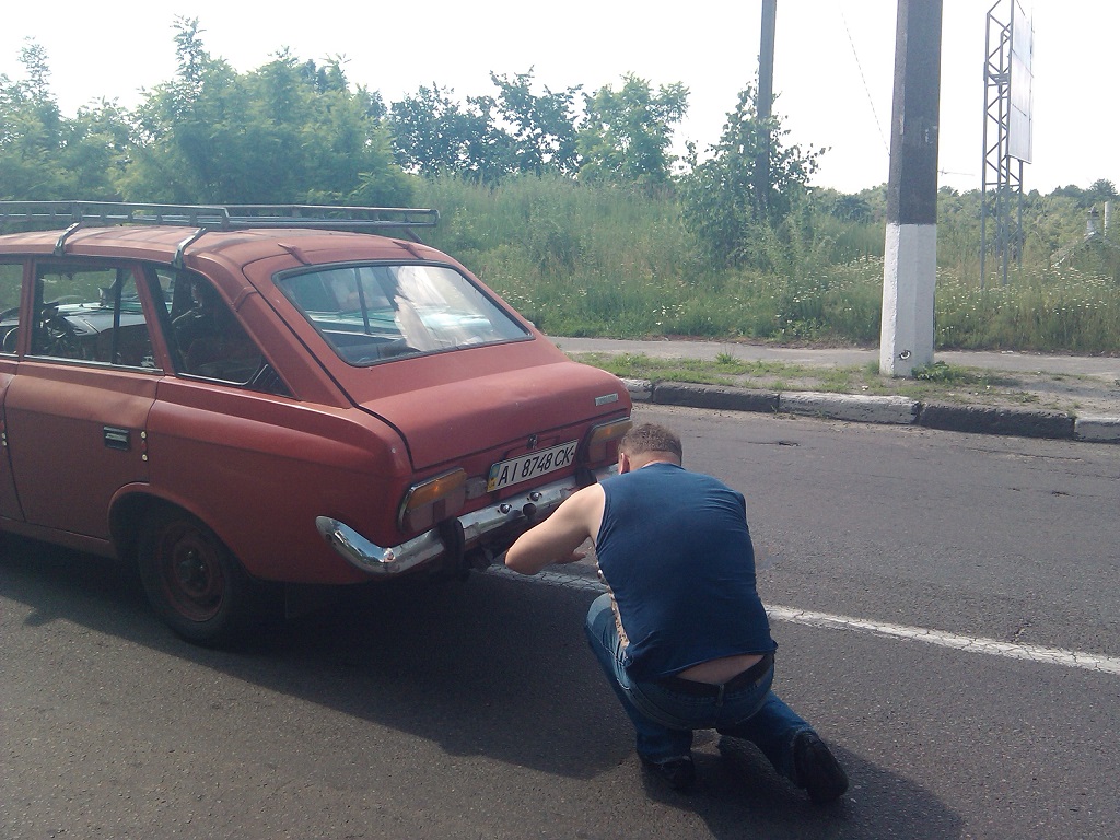

в Кагарлыке 50 м от постав ГАИ, подымаясь под горку я умудрился впихнуться в жопу МОСКВИЧу КОМБИ :roulette:
Чудно попал ему как раз номером в фаркоп и клык бампера, от чего фаркоп сложился вдвое, а клык бампера вместе с бампером устремились в багажник! водительское сиденье вырвалось вместе с креплением :-D и поломался руль! :-D естесна москвич столетний и мягкий как фольга уже+гнилой нах!
Думаю, етить колотить, что ж там с моим вольвасиком???? выхожу.... номер лежит на асфальтеи одна решеточка от туманки выпала, а машина целая... вообще причем! несколько мелких царапин на бампере.... открыл капот - всё пучком! заглянул под бампер и нашел! в месте под номерной рамкой краска слущилась с бампера и всё.... ужас то какой, я подумал! Посмотрел на МОСКВИЧ и сделал вот так :-D !
ну и мужик гонит мне ну шо, давай 300 баксов и я поехал! на что я ответил: "ты шо Ё*еулся! он весь стоит 600 баксов! в общем долго куралесил..... поехали мы в богуслав к рихтовщикам, я убазарил там пацанчика, чтоб за 150 баксов ему всё сделали, никто даже не хочет браться за эту рухлядь!
Ну времени потреял порядком, а изначально сопли жевать некогда было! пришлось не ехать, а лететь дальше!
с учетом того, что 60км я проехал со скоростью москвича 60...80, то среднюю по маршруту я вывалил 90км по бортовику. при этом комп показал средний расход 9.8 и машина употребила 12.5 литров газа на сотню. Вроде как все равно многова-то! но больше 4000 я не крутил! честно честно! максимум ехал 160 - не заметил, что она начала набирать с горки очень уверенно дальше)))))
Так фронт работ: поставить усилок, найти какая дрочь скрипит в торпедо!

Сообщение Oleг » Вс июн 09, 2013 8:20 pm
ну ти даєш((( як москвіч з поломаним рульом і сідлом їхав? може то він вже такий був?
:drag:
ну москвіч ти оцінив круто в 600 баксів, які 600 баксів, то вічна машина вона не продається)))
добре що так все обійшлося, головне щоб ти зробив правильні висновки!!!!

Сообщение lexa » Вс июн 09, 2013 8:25 pm
на фото чувак горем убитый?
Re: а не ждали S70 2.5 20V!
Сообщение Aleksander » Вс июн 09, 2013 8:34 pm
Арчи ты по ходу ввалил, что у москвича попа провисла!!!Плюс один, что сидло у него уже сломано было, там половина в Таращанском районе на ящиках в место кресла на таких корчах ездит!!!А вообще ситуации подобного рода неприятные :(
