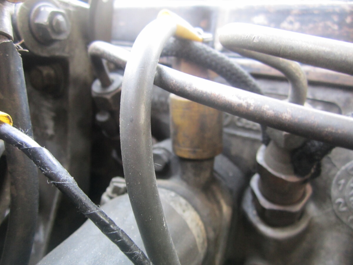

Игорь74 писал(а):Фотовопросы
Датчик колхозный?
В приборке стоит родной показатель для масла) а датчик мне кажется родной стоит) А не работает может быть:
или сам показатель
или проводка
ну или датчик масла что бы проверь нужен мультиметр) если есть то пиши в личку.
Что делать сэтой проблемой,менять стаканы?или можно по месту обварить
мне кажется что трещины не большие и можно обварить по месту) ТОлько не нужно ждать пока трещины стануть еще больше... нужно ехать в ближайшее время к опытному сварщику и пусть он заварит)
Отэтот писюн от бачка,куда его тулить?для чего он там растет :?
Мне кажется что у тебя меняли коробку или сцепление(мне нужен твой вин, тогда скажу что у тебя за коробка была с завода) Эта шлангочка рассчитана для гидравлического сцепления), а у тебя стоит тросовое?

Андрюх,бачок с главным менял уже я,у меня вакуумник не работал,приехал такой,наверно стоит обрезать и заглушить,сцепление да ,тросик стоит

Игорь74 писал(а):Андрюх,бачок с главным менял уже я,у меня вакуумник не работал,приехал такой,наверно стоит обрезать и заглушить,сцепление да ,тросик стоит
а ну тогда понятно) да ставя маленькие заглушки и всё ))

датчик давления масла применялся с указателем давления масла и контрольной лампой
стаканы сверлить и варить
писюн- для гидропривода сцепления

leo_run писал(а):датчик давления масла применялся с указателем давления масла и контрольной лампой
У тебя датчик такой стоит на двигле?2куда идет шланг после подсоса(типа того,я все еще в бензинках)колодки такие были?или опять имЛенина

Фонари после наждачки нужно полировать пастой,можно даже вручную.У меня были реально в худшем состоянии,посмотри в моем бортовикеhttp://www.volvo.com.ua/forums/viewtopic.php?f=18&t=23642&start=60,шланг после подсоса идет на тройник шланга с печки,поищи в моем бортовике,там гето я менял все шланги,есть фото.

ота- байда с латчиком температуры .....
идти должна вниз, там где у тебя супер датчик давления масла , должен стоять пластиковый тройник, с разным сечением.. основная магистраль от печки . в нее врезается wax термостат, - этот же канал служит для гульни воздуха по двиглу- нет его. - будет пробка.
