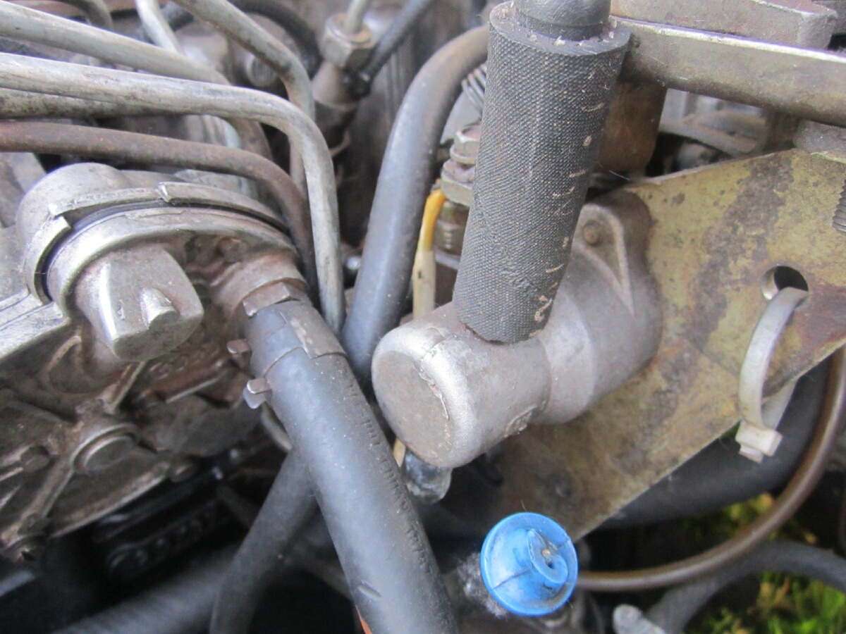

Очередной вопрос
эта байда не подключена,откуда должно идти я уже понял,там у меня стоит датчик подкапотной температуры
А куда он потом идет?

ота- байда с латчиком температуры .....
идти должна вниз, там где у тебя супер датчик давления масла , должен стоять пластиковый тройник, с разным сечением.. основная магистраль от печки . в нее врезается wax термостат, - этот же канал служит для гульни воздуха по двиглу- нет его. - будет пробка.
